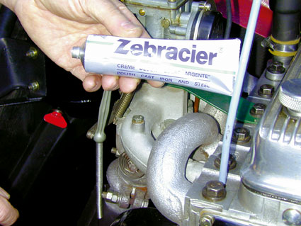

VOILA LA SOLUTION MIRACLE
Zebracier : choupage à froid
Il n'y a rien de pire que des pipes d'échappement noires, marronnasses, bref moches. Et l'on a beau utiliser des peintures spécial échappement (résistant à 1.200°), il est rare que ça reste longtemps d'une beauté à couper le souffle. L'idéal, c'est évidemment le choupage, procédé qui consiste à déposer une poudre qui polymérise sous l'action de la chaleur et ne bouge plus dans le temps. Mais c'est cher et peu d'entreprises proposent encore ce système vieux comme le monde. Et voilà que Jean-Pierre Delaunoy nous a ressorti le truc de sa grand-mère. Zebracier, une crème qu'on utilisait pour les poêles à mazout ou les cuisinières à charbon. On croyait cette crème miracle disparue, que nenni. Elle est toujours fabriquée par Rivain et distribuée, notamment, chez Carrefour, à 30 F environ le tube. Il suffit de la passer, avec un chiffon, sur la pipe d'échappement et, alléluia, celle-ci se colore en un magnifique gris argenté brillant. Et ça dure dans le temps ! Elle est pas belle la vie ?
Edit fonce: existe également Zebracier Noir
, ellle est pas belle la vie
