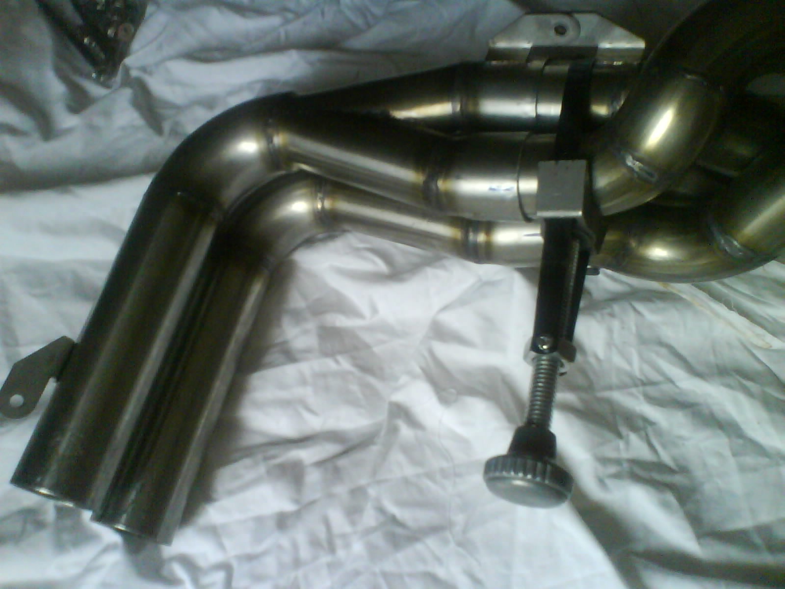

J'ai reçu aujourd'hui un colis avec dedans un spaghetti en inox B) <oo> photos à venir :ok:
Messages : 23829
Has thanked : 621 times
Been thanked : 1273 times
Re: Mes rallyes...la F2000 page 3,new moteur en construction
olivF2000 a écrit :J'ai reçu aujourd'hui un colis avec dedans un spaghetti en inox B) <oo> photos à venir :ok:
:o Spaghetti en inox!!!
:wacko: ça va pas être évident à macher!!! :mdr:
:day:
Daluz? :blush:
Messages : 15951
Has thanked : 101 times
Been thanked : 212 times
Ouiiiiii le Daluz <oo>
Messages : 9939
Has thanked : 740 times
Been thanked : 706 times
Hé oui,le spaghetti sauce Daluz :D

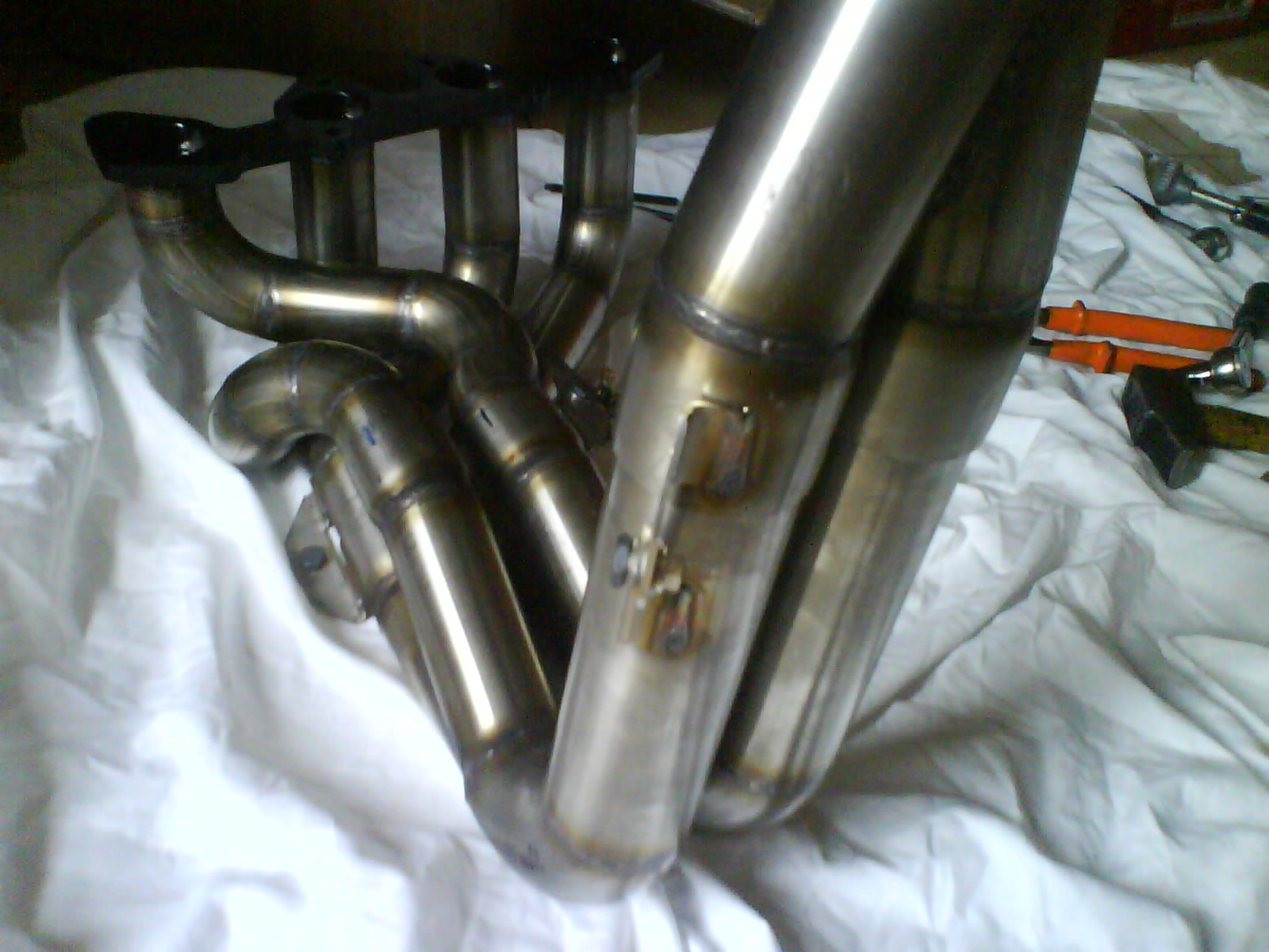

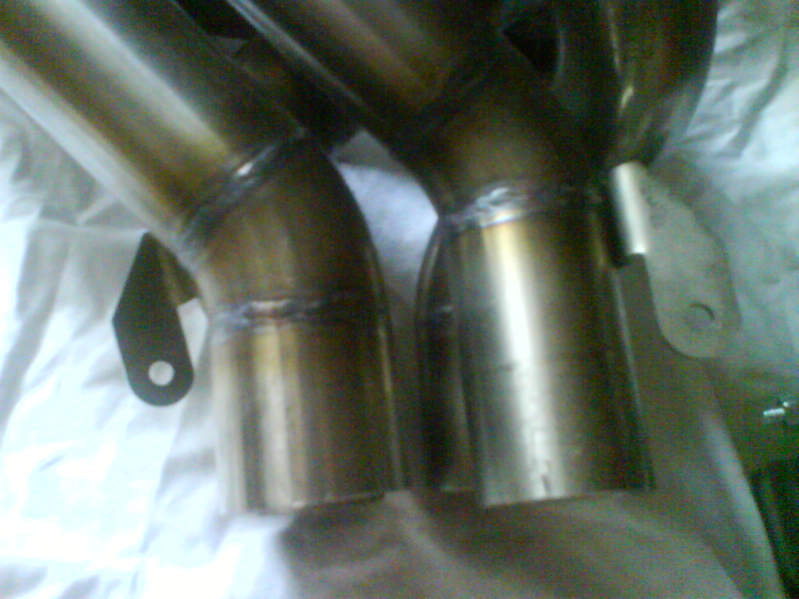

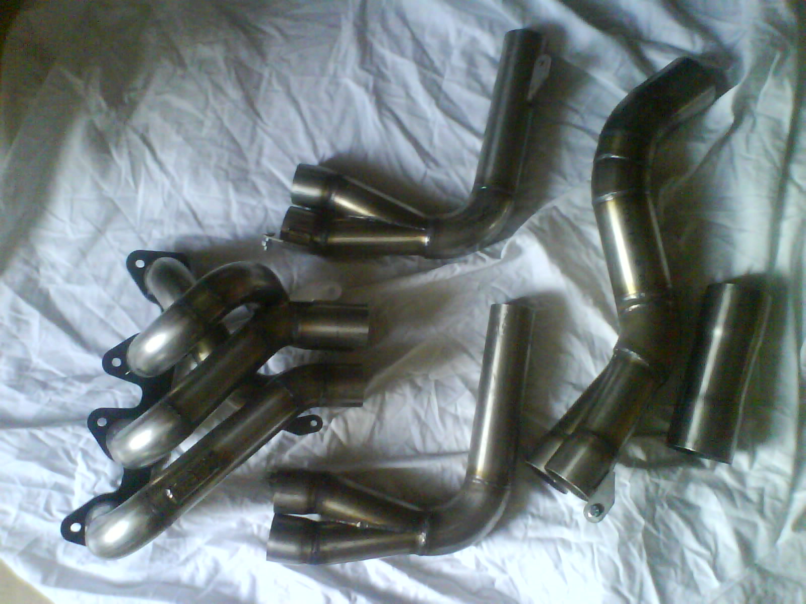

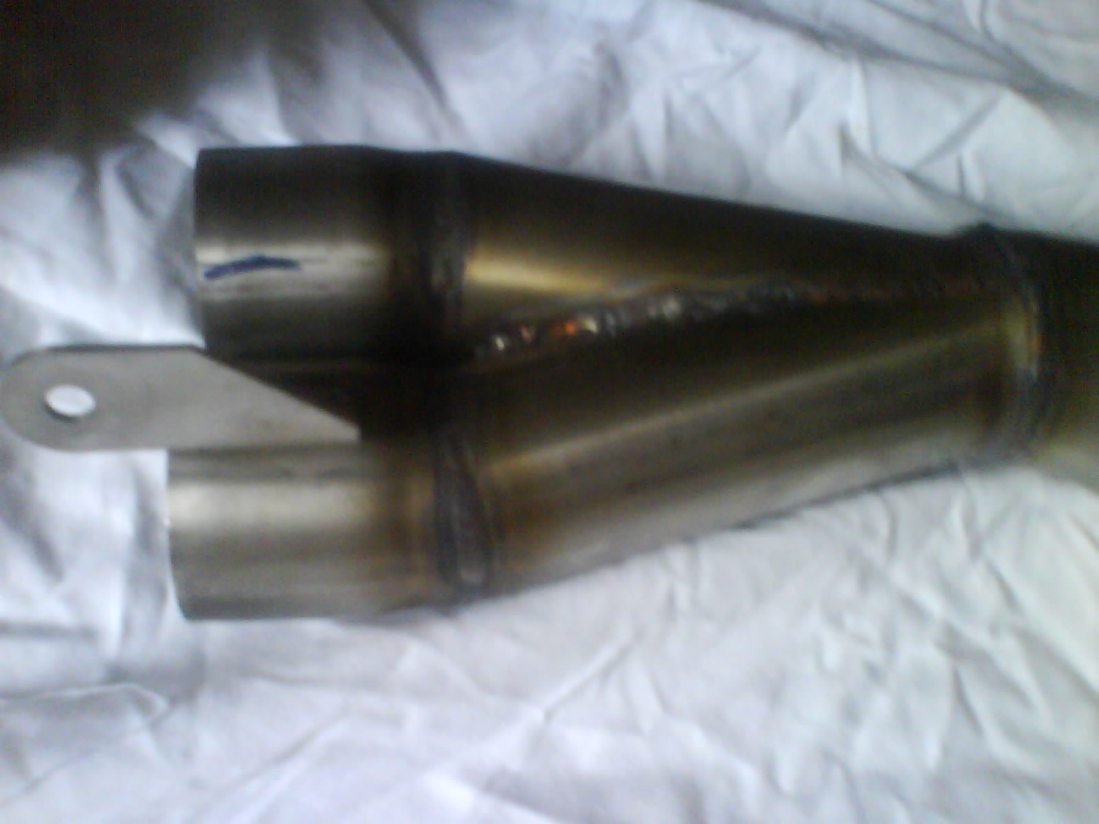

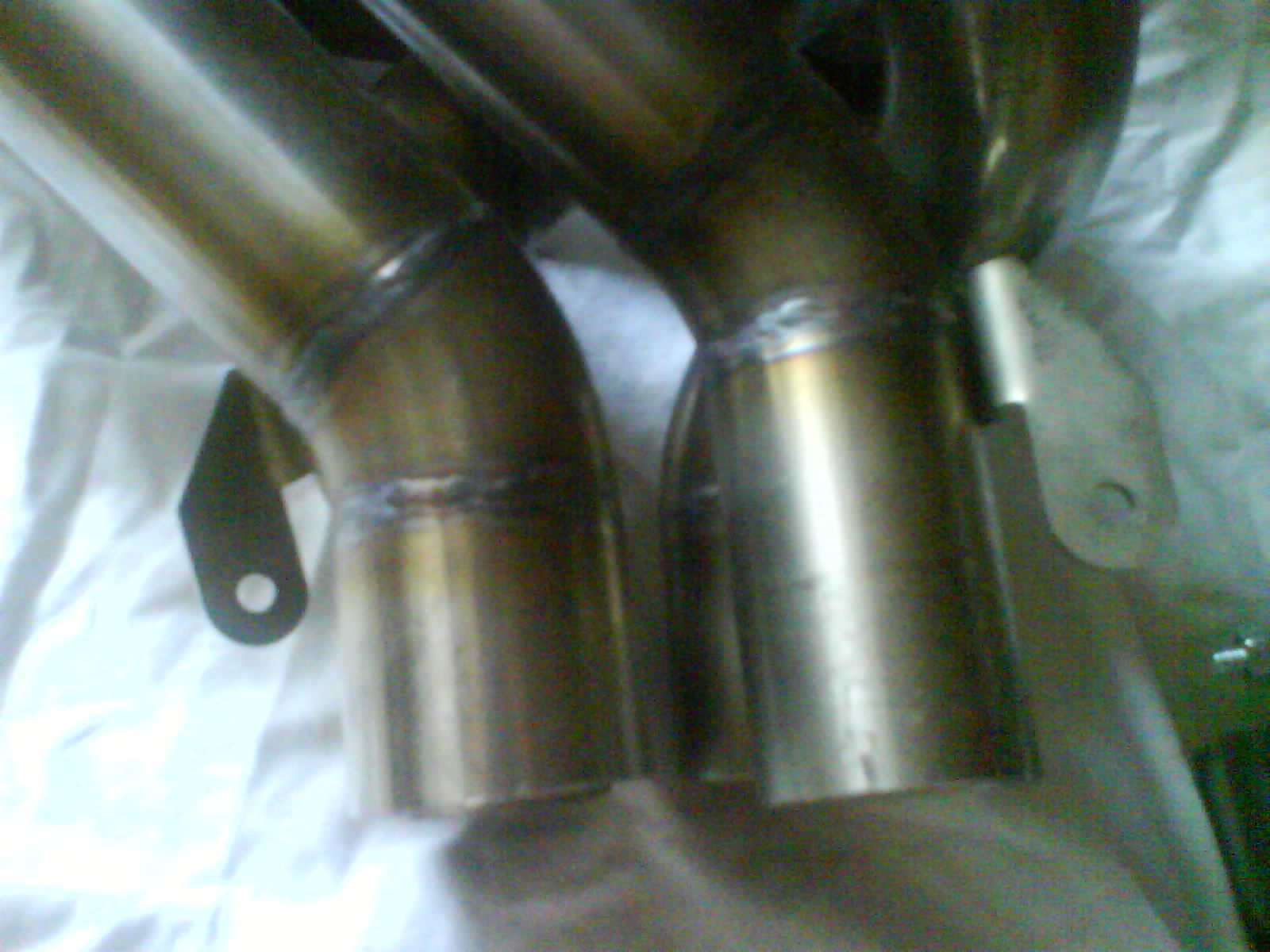

Donc ,reçu hier,et assemblé ce matin,ca tenait dans un petit carton :blink: :mellow: :o ....la je me dis il doit y avoir un soucis quelque part :huh: ....j'ouvre direct à la poste pour voir ce qu'il y a dedans ...............hé oui,il est en 4 morceaux à assembler donc :ok: Du beaux boulot,il m'a joint avec un manchon pour adapter sur ma ligne grA :) avec 2 pattes à souder,Steph j'ai du taff pour toi :mrgreen: J'ai rajouté ma touche perso avec de la visserie titane,rondelles inox et écrous inconnel ,désolé,j'ai pas pu m'empécher B) :lol:
en kit,en sortant du carton
bridage des tubes à la clé à filtre  pour les assembler

Voila la suite des photos :)

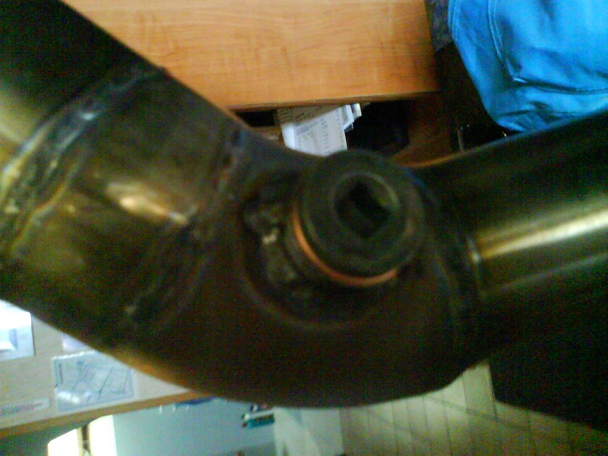

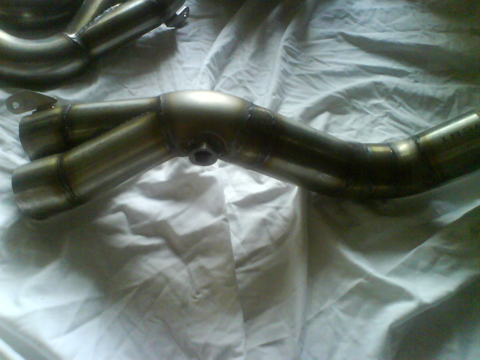

Quelqu'un connait il le diametre et le pas des sondes lambda ? c'est pour savoir quoi prendre comme bouchon pour installer dessus :blush: bouchon de vidange 16x150 ? :unsure:

olivF2000 a écrit :...avec 2 pattes à souder,Steph j'ai du taff pour toi...
Pas de problème, en plus l'inox c'est du bonheur à souder!!!! :ok:

Quelqu'un connait il le diamètre et le pas des sondes lambda ? c'est pour savoir quoi prendre comme bouchon pour installer dessus :blush: bouchon de vidange 16x150 ? :unsure:
C'est pas du M14x1.5???
Sinon, au pire si c'est juste un bouchon, je te l'usine...

J'ai trouvé pour le bouchon,c'est 18x150,je vais voir si ca existe sinon ok pour l'usinage :)

j'ai trouvé un bouchon de vidange de ce diamètre,ca fait l'affaire :ok:
