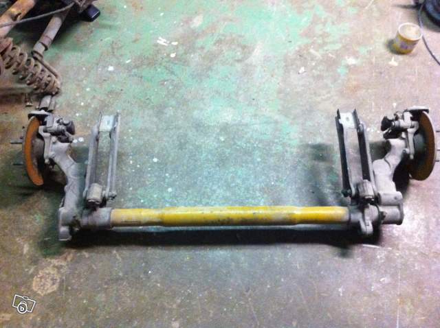

C est un train arriere de 205 gti ou de 309 gti ????

rallye67
Messages : 442
Re: Train arriere 309 gti
Message par rallye67 »
Faut mesurer la poutre car comme sa on peut pas t'aider ;)
Messages : 13516
Has thanked : 485 times
Been thanked : 1121 times
difficile a dire sur une photo, mais sur les trains de 205 GTI, la poutre est jaune comme sur la Rallye en principe.
Sur les 309, elle est noire comme sur la photo :unsure:
