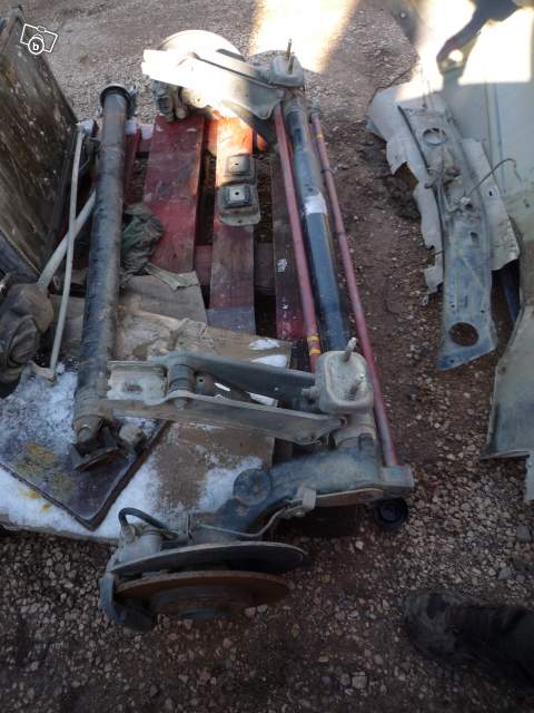

Question . un train arriere de 309 gti avec disques se monte t il sur nos Rallye sans transformation ??? merci

oui, il faut juste retourner les supports avants et remplacer les cables de FAM par des GTI 1900

Retourner les supports et changer les cables ! peut étre il vaut mieux que je monte un train arriere de 1900gti ? je peux te téléphoner?jean-luc13 a écrit :oui, il faut juste retourner les supports avants et remplacer les cables de FAM par des GTI 1900

C est un train arriere de 205 gti ou de 309 gti ????

difficile a dire sur une photo, mais sur les trains de 205 GTI, la poutre est jaune comme sur la Rallye en principe.
Sur les 309, elle est noire comme sur la photo

Il faut bien tourner les supports ???

sauf s'il a déjà été monté sur une 205jean-henri a écrit :Il faut bien tourner les supports ???

Aparament les supports sont du méme coté que celui de 205 gti

jean-henri a écrit :Aparament les supports sont du méme coté que celui de 205 gti

Alors il faut retourner c est supports

si tu démonte le train d'une 309 tu n'as besoin de rien retourné les entraxes sont les mêmes sur une 205 que sur une 309 par contre si tu compares les 2 trains en visuel tu verras qu'entre 205 et 309 les supports ne sont pas dans le même sens mais ça ne change rien au problème si tu ne veux pas changer les silent bloc ni le repeindre c'est du plug and play tu ne démonte rien seulement tu auras besoin de cable de frein a main de 205 gti 1.9 car ceux de 309 sont trop long
elle est finie
elle est finie

Ok . alors il me faut des cables de freins !!!Ze-King tu as ça ???seby a écrit :si tu démonte le train d'une 309 tu n'as besoin de rien retourné les entraxes sont les mêmes sur une 205 que sur une 309 par contre si tu compares les 2 trains en visuel tu verras qu'entre 205 et 309 les supports ne sont pas dans le même sens mais ça ne change rien au problème si tu ne veux pas changer les silent bloc ni le repeindre c'est du plug and play tu ne démonte rien seulement tu auras besoin de cable de frein a main de 205 gti 1.9 car ceux de 309 sont trop long
