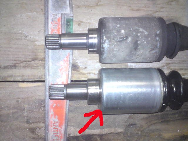

on peut faire la modif facilement
il faut beaucoup de patience, un étau, tourne vis plat très petit, marteau, un cardan en 16 et un en 14
on commence par démonter celui en 14 comme ca si tu le foire c'est moins grave
il faut arriver a écarter le carter (tôle fine) coté tulipe, c'est très long et minutieux, après avoir fait plein de tour, on arrive a retirer la tulipe
on fait pareil avec celui en 16
on remonte la tulipe de 16 a la place de celle de 14, attention au joint torique
Ensuite on appuis sur la tulipe, et on tape sur la tôle pour refaire le carter

cet aprem, petit arret par la casse et rien du coté des 306 ou ZX
Par contre, a force de farfouiller dans un tas de cardan, j'ai fini par en trouver un de saxo vts
voila les photos: dés-sertissage de la boite de conserve des 2 cardans dépose des tulipes Reste plus qu'a faire les opérations dans le sens inverse et ca devrais le faire!
Je verais ca se soir ou demain
Merci pour votre aide en tout cas

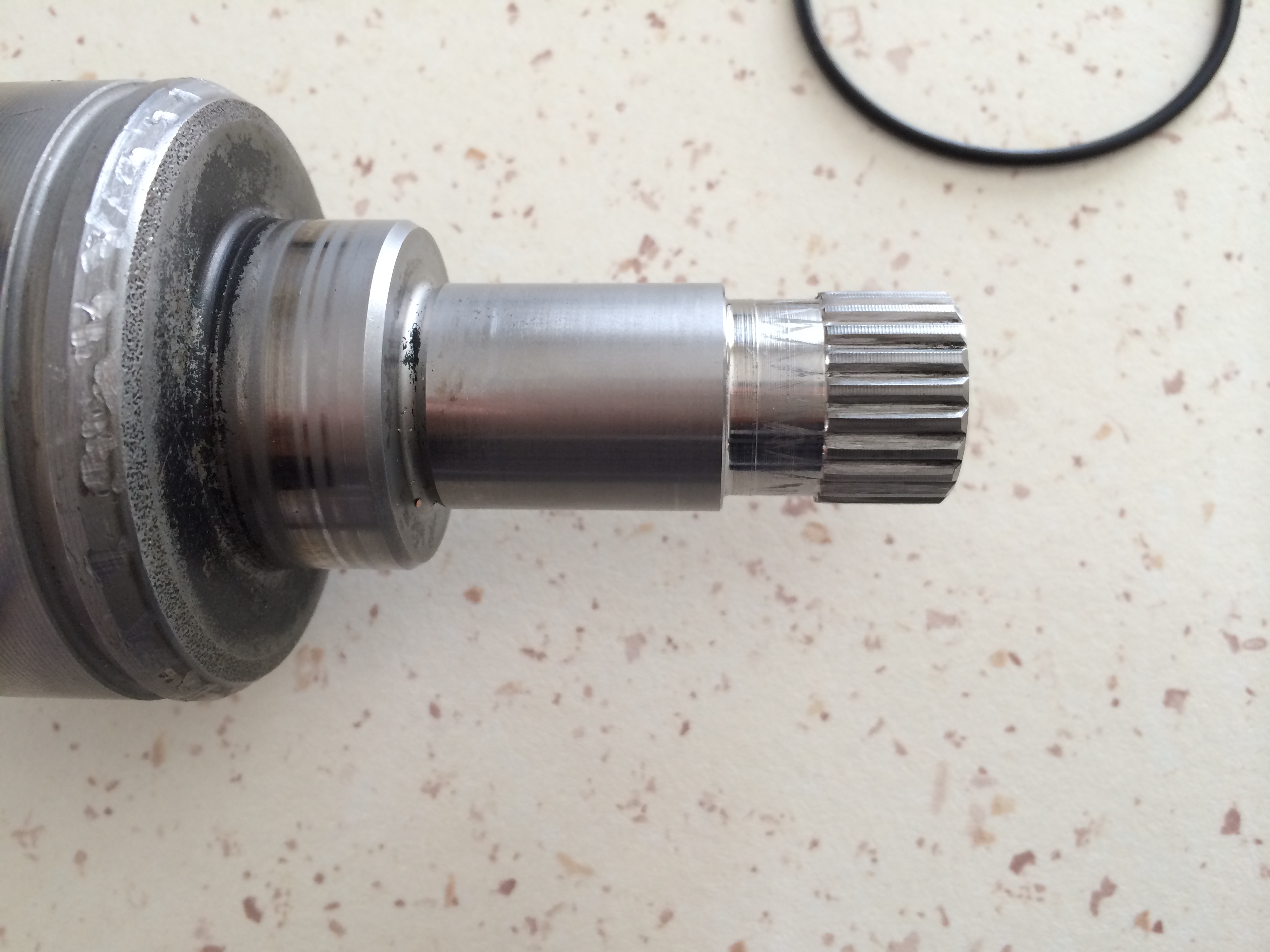

sinon aujourd'hui passage du tripode au tour, pas trop compliqué à faire pour un débutant

aujourd'hui je suis aller voir un specialiste des cardans sur montpellier,
il me certifie qu'il faut juste couper de 6mm sans autre modif
qu'il l'a fait frequement
alors pour m'eclairer un peu pourkoi l'usinage?
si on prend un de saxo on dirait qu'il est plein jusqu'au ras du debut des canelures.
merci d'avance pour l'explication
a+
