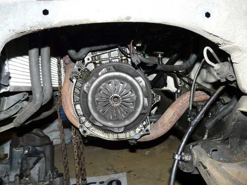

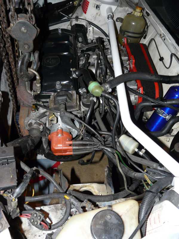

Ce soir, j'ai perdu une pièce sur ma rallye, si quelqu'un peut me dire de quoi il s'agit.
Les symptomes, la voiture ne bouge plus du tout, et il y a un trou là ou avant il n'y en avait pas........

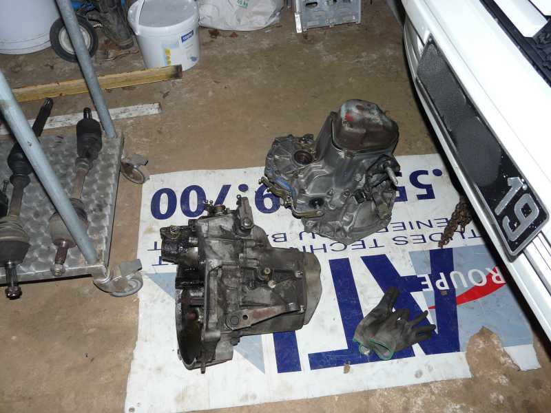

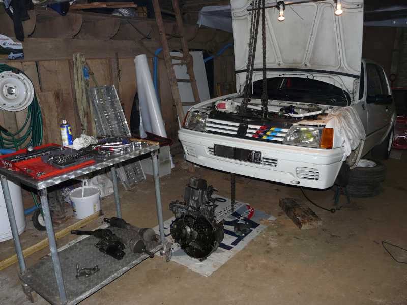

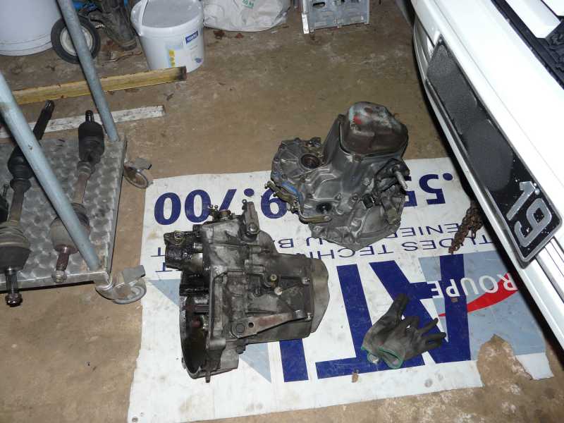

Bon, c'est vrai que je n'y suis pas pour rien, depuis hier soir j'ai entrepris le changement de ma boite d'origine par celle que j'ai remontée :
Hier soir mise en place du chantier et préparations, et ce soir la boite d'origine est tombée :
Les deux soeurs sont à présent côte à côte avant que l'une prenne la place de l'autre sur titine :

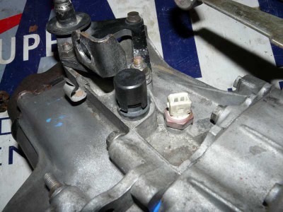

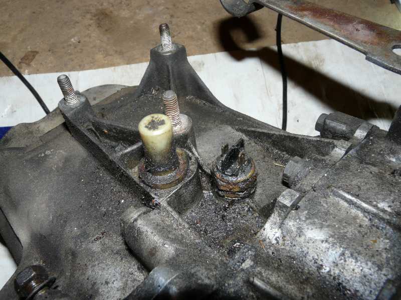

Une question tout de même, j'ai une différence entre les eux boites (hormis le contact marche arrière que je vais changer) :
Sur celle d'origine, cet espèce de bidule est beige, et fin :

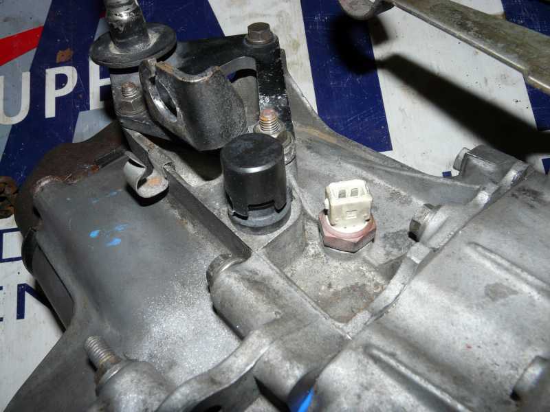

Et sur celle avec le 13x59, il est noir et plus épais :
Que faire, je le change? Je le laisse ainsi? et.c'est quoi ?
Si vous pouviez me rensigner, j'aimerais tenter de remonter tout ça demaine soir...

Ce bidule, c'est le reniflard (mise a l'air libre)
J'avais encore jamais vu de blanc! Tu peut laisser le noir, ça ne pose aucun problème
Bon courage pour la suite

Merci pour l'info
J'ai un cylindre sur les 4 qui donne 12 bars de pression, aparemment je suis bon pour faire une sgmentation, et j'en ai déduis que j'avais un cylindre de T16 dans mon moulin
En attendant j'ai monté un récupérateur d'huile, le moteur monte en pression dans les tours et en stabilisé, et refoule de l'huile par le reniflard... la gourde se remplis donc régulièrement.
Il faut que je trouve un moteur à refaire pour pouvoir le refaire tranquillement et le monter entier une faois refait
