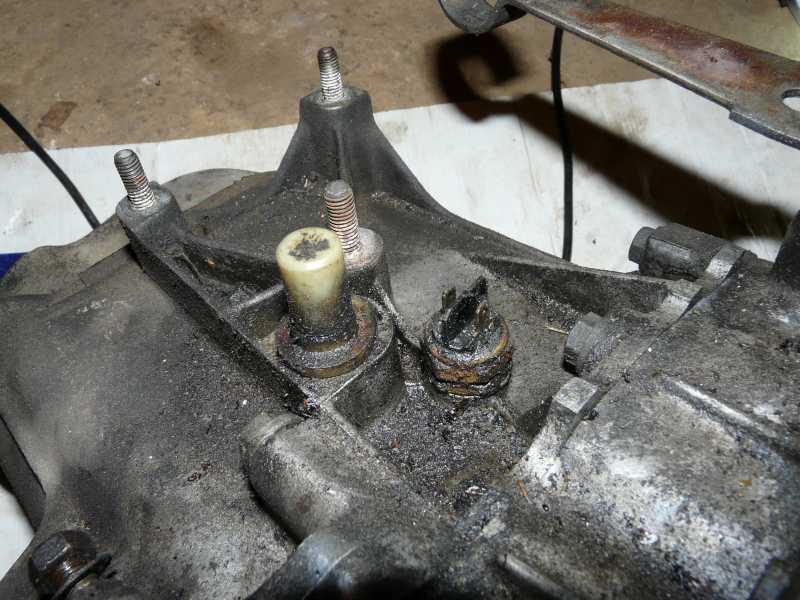

Ce soir, j'ai perdu une pièce sur ma rallye, si quelqu'un peut me dire de quoi il s'agit.
Les symptomes, la voiture ne bouge plus du tout, et il y a un trou là ou avant il n'y en avait pas........
Bon, c'est vrai que je n'y suis pas pour rien, depuis hier soir j'ai entrepris le changement de ma boite d'origine par celle que j'ai remontée :
Hier soir mise en place du chantier et préparations, et ce soir la boite d'origine est tombée :
Les deux soeurs sont à présent côte à côte avant que l'une prenne la place de l'autre sur titine :

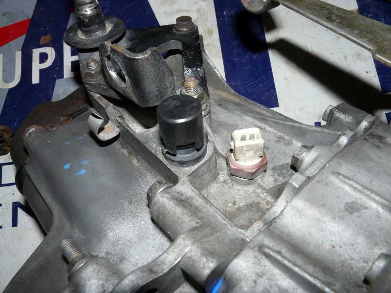

Une question tout de même, j'ai une différence entre les eux boites (hormis le contact marche arrière que je vais changer) :
Sur celle d'origine, cet espèce de bidule est beige, et fin :
Et sur celle avec le 13x59, il est noir et plus épais :
Que faire, je le change? Je le laisse ainsi? et.c'est quoi ?

Ce bidule, c'est le reniflard (mise a l'air libre) ;)
J'avais encore jamais vu de blanc! Tu peut laisser le noir, ça ne pose aucun problème :ok:
Bon courage pour la suite :)
