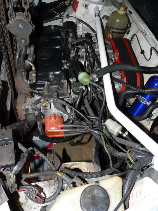

Ce soir, j'ai perdu une pièce sur ma rallye, si quelqu'un peut me dire de quoi il s'agit.
Les symptomes, la voiture ne bouge plus du tout, et il y a un trou là ou avant il n'y en avait pas........
Bon, c'est vrai que je n'y suis pas pour rien, depuis hier soir j'ai entrepris le changement de ma boite d'origine par celle que j'ai remontée :
Hier soir mise en place du chantier et préparations, et ce soir la boite d'origine est tombée :
Les deux soeurs sont à présent côte à côte avant que l'une prenne la place de l'autre sur titine :
Une question tout de même, j'ai une différence entre les eux boites (hormis le contact marche arrière que je vais changer) :
Sur celle d'origine, cet espèce de bidule est beige, et fin :
Et sur celle avec le 13x59, il est noir et plus épais :
Que faire, je le change? Je le laisse ainsi? et.c'est quoi ?
Si vous pouviez me rensigner, j'aimerais tenter de remonter tout ça demaine soir... :blush:
PS : OUI je sais mon moteur est gras, mon piston de T16 dans mon TU24 est toujours en place et souffle ses 12 bars dès je je passe 4500 t/min :angry:

Ce bidule, c'est le reniflard (mise a l'air libre) ;)
J'avais encore jamais vu de blanc! Tu peut laisser le noir, ça ne pose aucun problème :ok:
Bon courage pour la suite :)
C'est quoi le piston de t16? j'ai pas tout suivi :wacko: :blush:

jeremyha a écrit :Ce bidule, c'est le reniflard (mise a l'air libre) ;)
Merci pour l'info :ok:
J'ai un cylindre sur les 4 qui donne 12 bars de pression, aparemment je suis bon pour faire une sgmentation, et j'en ai déduis que j'avais un cylindre de T16 dans mon moulin :lol: .
En attendant j'ai monté un récupérateur d'huile, le moteur monte en pression dans les tours et en stabilisé, et refoule de l'huile par le reniflard... la gourde se remplis donc régulièrement.
Il faut que je trouve un moteur à refaire pour pouvoir le refaire tranquillement et le monter entier une faois refait :blush:

a quel rhytme se remplie le bocal et quel quantité?
Messages : 2605
Has thanked : 37 times
Been thanked : 172 times
Re: Une 205 Rallye sur les routes du limousin
ce n'est pas régulier, ni en quantité ni en rythme, le pire étant sur l'autoroute à 120 km:h en stabilisé, la gourde à débordé en 30 bornes :wacko:
Sinon pour mes petits trajets du week end, j'en avais 1/2 gourde ce week end et je ne l'avais pas vidé depuis un bon mois :ok:
