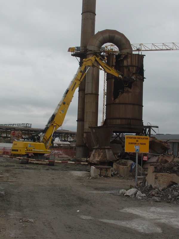

qu'est-ce qu'elle est grosse et grande!!! <oo>
je parle de la pelleteuse bien sur!! "_" :jesors:

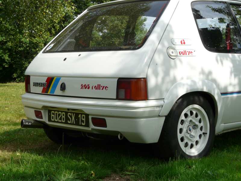

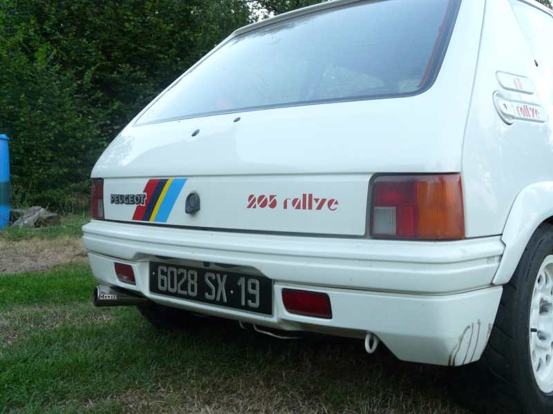

Grâce à fonce58 (Merci Arnaud), je suis passé en ligne Gr. N avec intermédiaire, ligne que j'ai pu couper afin d'ajuster le cône qui sortait un peu trop
Avant :
Après :
Il me reste une légère fuite à solutionner à la jonction entre l'entretoise d'adaptation emmenchement/colerette et la ligne, ceci devrait être fait dans la semaine :)

Ah oui mieux le devil :ok:

Effectivement, c'est beaucoup mieux :ok: ...malgrés que je le trouve encore un peu loin par rapport au mien... :blush:
Par contre, pour moi, entre la 1ere et 2eme photo, ce qui m'inquiete c'est le goudron sur ta jupe arriere :(

Ne t'inquiète pas pour la jupe, ce n'est pas du goudron ;) Je pense plutôt au chien qui s'est soulagé, et la poussière s'est collée dessus (terre battue au sol dans ma grange). ça à disparu depuis hier :p
Qu'est ce que tu apelle loin, pas assez rentré sous la jupe? Si je voulais le rentrer plus, je devais trop attaquer la ligne, je serais tombé dans le coude et n'aurais pas pu refixer le silencieux...En tous cas c'est exactement la position que je voulais ;)
