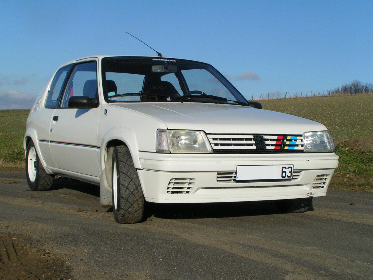

Je ne me rappelle pas avoir présenté ma ralloche blanche dans cette page. Pour résumer, je l'ai acheté avec la ferme intention de la refaire d'origine, ou presque en souvenir des bons moments passés avec ma première rallye 10 ans plus tot. C'était à une époque où les pièces de ralloches étaient plus que courantes et bon marché, c'était il y a maintenant 8 ans :rolleyes:

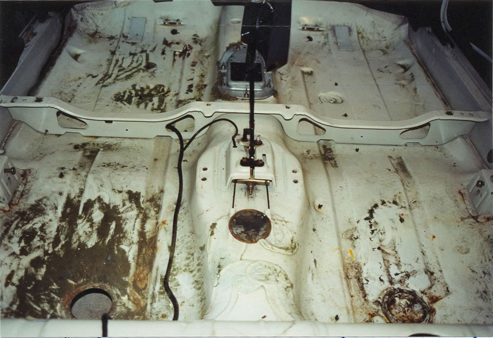

La carrosserie est assez saine, hormis un début d'oxydation du plancher, vitre traité.

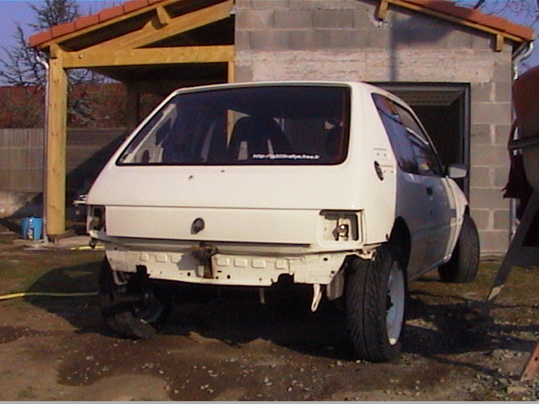

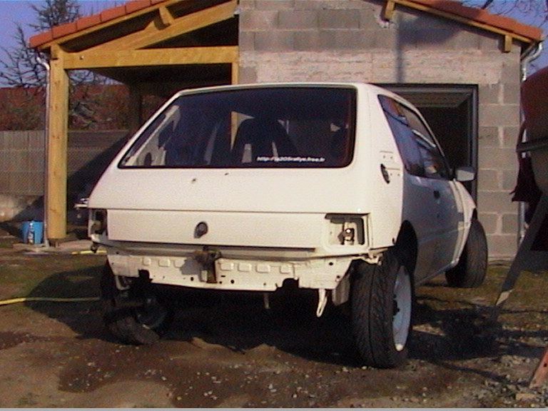

S'en est suivi une peinture complète et la remise en état des sièges, sauf le conducteur pour cause de gabarit non compatible avec ses sièges de monospaces :blush:
Amortos Koni (beurk) puis PTS, etriers Bosch, jantes de 106, ligne GrN puis d'origine, train refaits, ... tout a été revu, sauf le moteur.

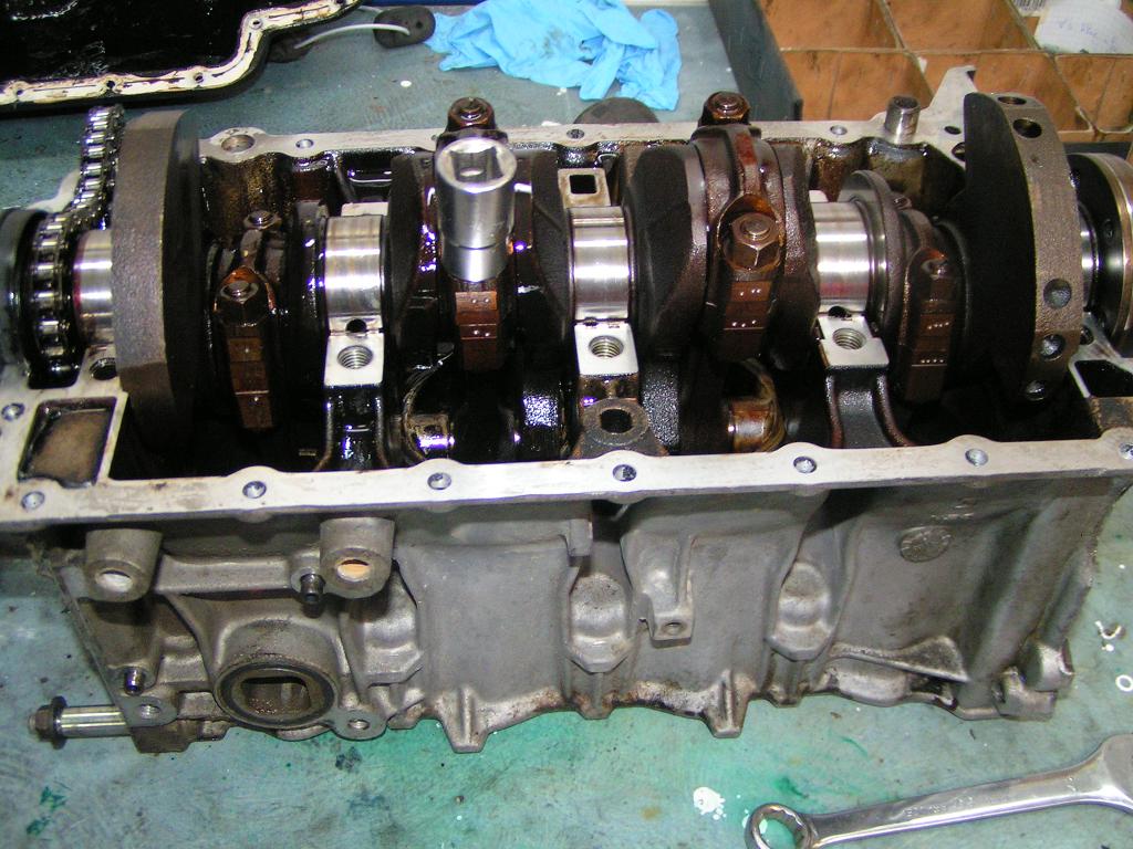

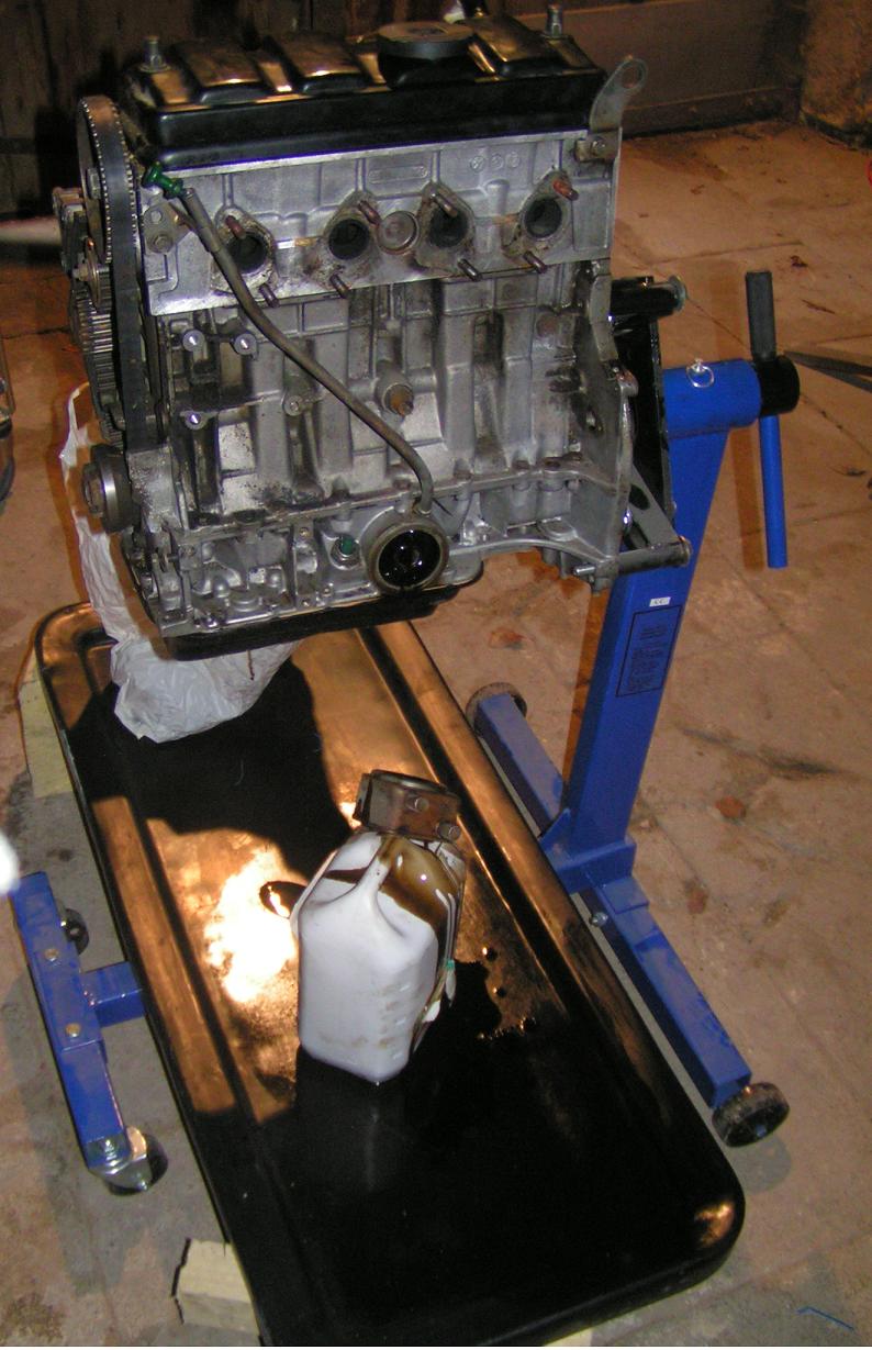

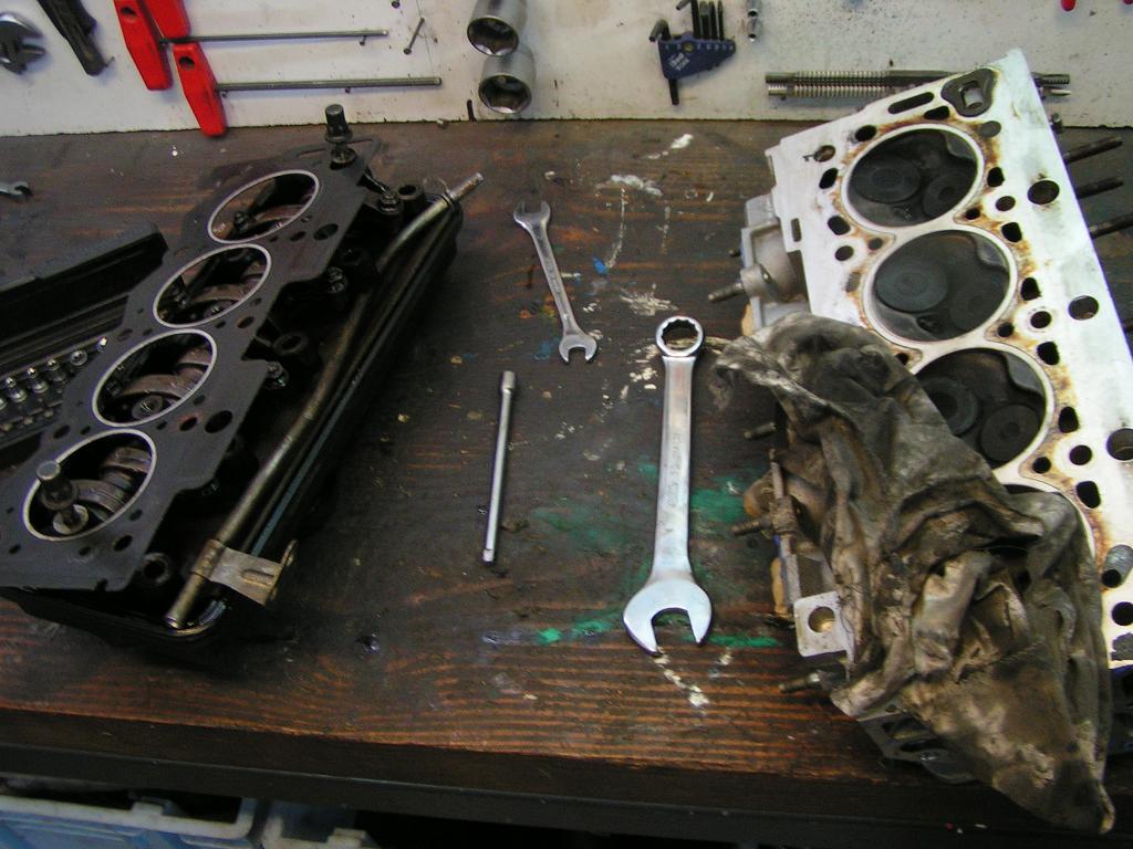

Nous y voilà : après 40.000 kms et 1 joint de culasse, les compressions dans le sac (entre 10 et 7,5) , j'ai attaqué la remise en état d'un moteur. Autant les boites, je me débrouille. Autant les moteurs, je me suis fais aidé par des pros. Du TDI au flat 6, aucun moteur ne leur résiste :)

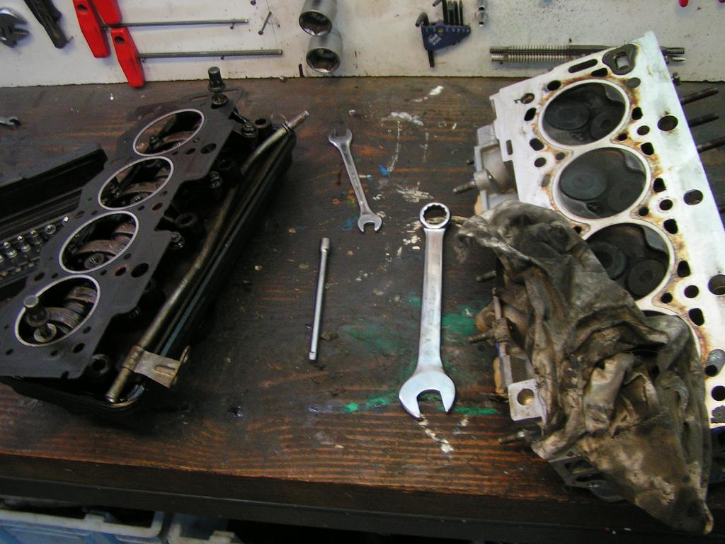

Hier, on a démonté , facile !
Aujourd'hui, controle du vilo, chemises, pistons, arbre a cames, paliers de bloc, soupapes... tout est ok.
Les pièces sont commandées : des joints de chemises, segments, rodage soupapes et sièges, coussinets, "reblanchissage de la culasse" que j'aurais débarrassé de ses grumaux de moulage.
On remonte le tout avec pompe a huile neuve, pompe a eau, calorstat ...
J'aimerais roder rapidement l'ensemble pour la concentr. Et j'espère avoir le temps de refaire une boite comme neuve, en 14x60 le temps du rodage au moins :)
