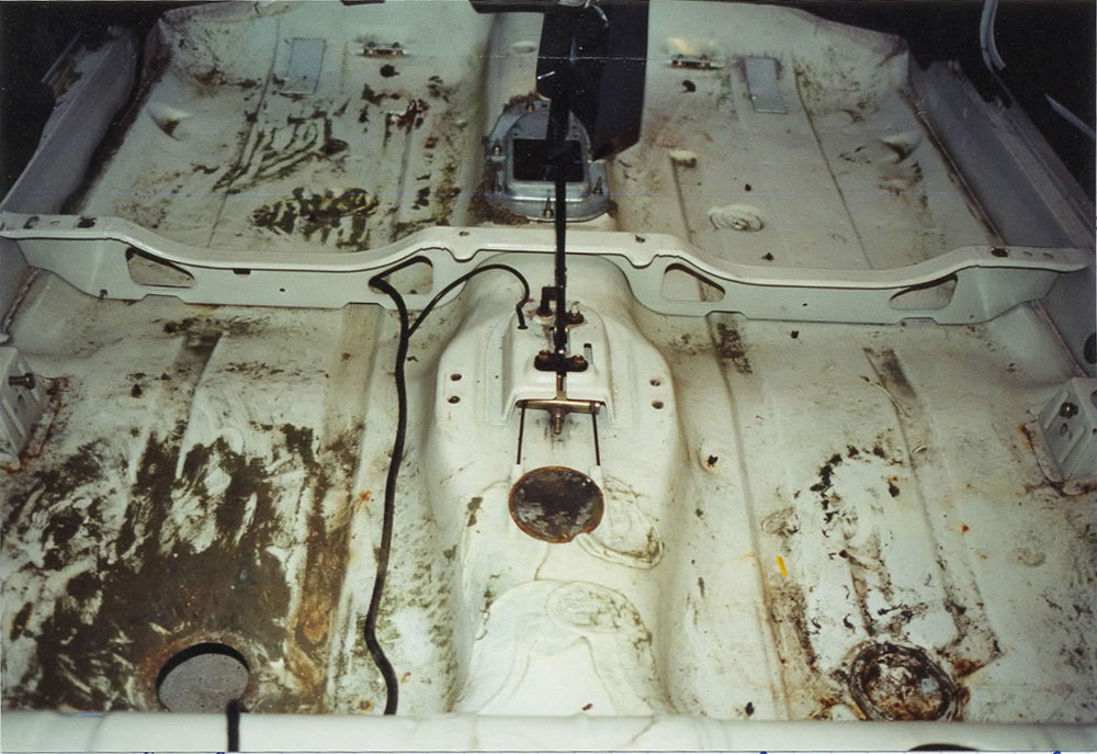

Sièges AV et AR morts, moteur fatigué et carburation en vrac, jantes de 1L9, peinture d'origine, état moyen
La carrosserie est assez saine, hormis un début d'oxydation du plancher, vitre traité.

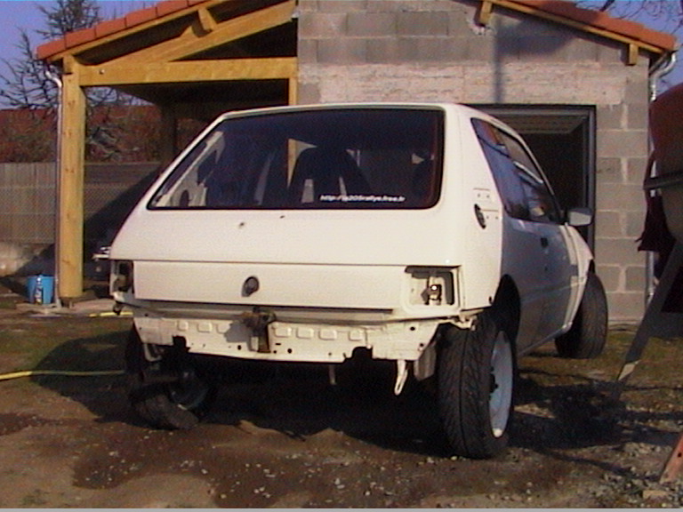

S'en est suivi une peinture complète et la remise en état des sièges, sauf le conducteur pour cause de gabarit non compatible avec ses sièges de monospaces :blush:
Amortos Koni (beurk) puis PTS, etriers Bosch, jantes de 106, ligne GrN puis d'origine, train refaits, ... tout a été revu, sauf le moteur.
