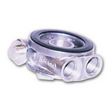

Voici quelques photos des manos que j'ai monté. Il y a pas mal de post qui proposent de deporter la sonde de pression d'huile, car elle ne peut se monter a la place de la sonde d'origine faute de place. J'ai utilisé une autre solution: la "plaque sandwich thermostatique".
C'est une piece en alu que se pose entre le porte filtre a huile et le filtre lui même et qui autorise le montage de deux ou trois sondes. De plus on conserve la sonde d'alerte de température d'huile d'origine. Voici un exemple de platine chez BPS:
La BPS est est assez chère. J'ai trouvé la même pour beaucoup moins sur le net (glowshift)
BPS plaque sandwich.jpg (11.82 Kio) Vu 1290 fois

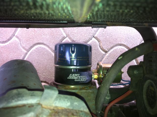

Voici la photo de cette plaque montée sur la voiture:
Vue de dessus. La garde au sol n'est pas modifiée

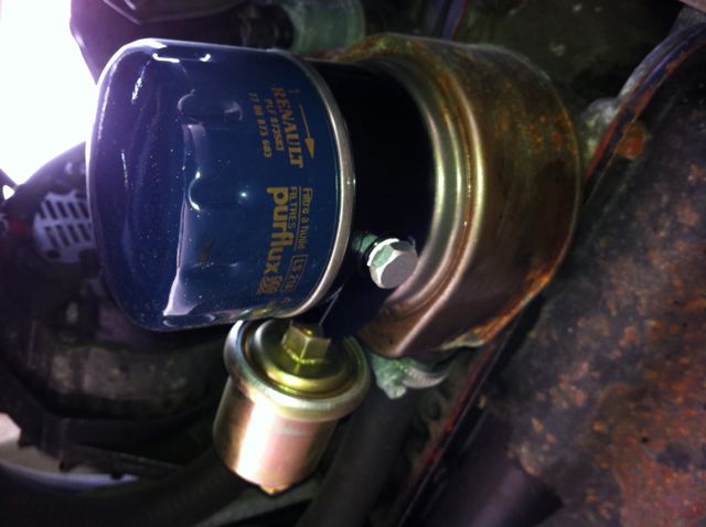

Une vue de dessous:
On voit ici la sonde de pression d'huile. Désolé pour le filtre a huile Renault...

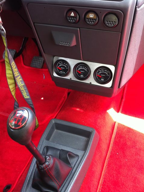

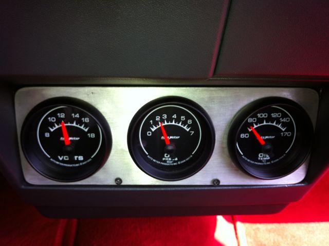

Enfin, une vue des manos montés a la place de l'autoradio. Ce sont des Autometer. PS: contrairement à une info publiée sur ce site, ils sont livrés avec les sondes. Au prix du dollar, c'est très interessant!
Vue générale. La platine des manos sera bientôt peinte couleur du tableau. Encore que l'alu brossé ne soit pas mal. Qu'en pensez vous?

par contre, c'est plus le meme filtre :huh:

Par contre, pourquoi tu n'as pas mis un filtre normal plutôt que celui-ci qui est plus petit ? (en plus vu ce qui est marqué dessus, ta ralloche va faire un rejet d'organe, c'est sûr !!! :lol: )
Sa capacité de filtration est inférieure.....ça passait pas à cause du radiateur ? :blink:
