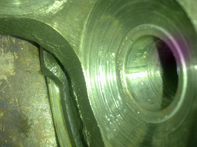

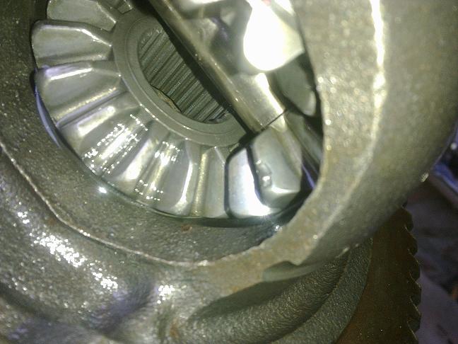

toujours le même probleme de pont !!!!
help!!!!!!!!!
avec mes 90 chevaux de F2000/11 voila le degats dans la boite
manque 2 dents a mon differentiel ,,, le boitier de diff R.I.P !!!!!!
je vais investir dans un autobloc , mais quoi mettre ,
j aimerais une couronne boulonné , j ai contacter Transconcept , il me propose de modifier ma couronne emmanché ; afin de la transformer pour la boulonner sur un autobloquant de chez lui a disques !!!!!!!!!
bilan de l operation 1800 hors taxes en fournissant la couronne !!!
la qualité sera t elle au rendez vous ?
sinon qui fait de bon autobloc ? ( oublion Puppo pour ne pas le citer
j ai besoin de conseil avant de claquer un bon billet !

Re: toujours le même probleme de pont !!!!
la maladie de sai boite MAPECO a écrit :help!!!!!!!!!![]()
sinon qui fait de bon autobloc ? ( oublion Puppo pour ne pas le citer)
j ai besoin de conseil avant de claquer un bon billet !![]()
