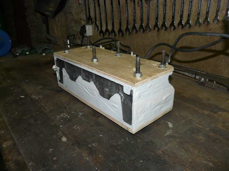

3h de mise en place des protections, y compris fabrication des plaques de contreplaqué ^_^ ....c'est long, mais c'est la seule façon de présever les plans de joint... :blush:
La suite lors de la prochaine sortie de la sableuse/microbilleurse, sachant que j'en profiterais pour sabler des pièces pour la rallye de mon frangin (bac à batterie et crochet de remorquage avant) B)
J'alterne les chantiers, comme ça je ne me lasse pas :lol:
