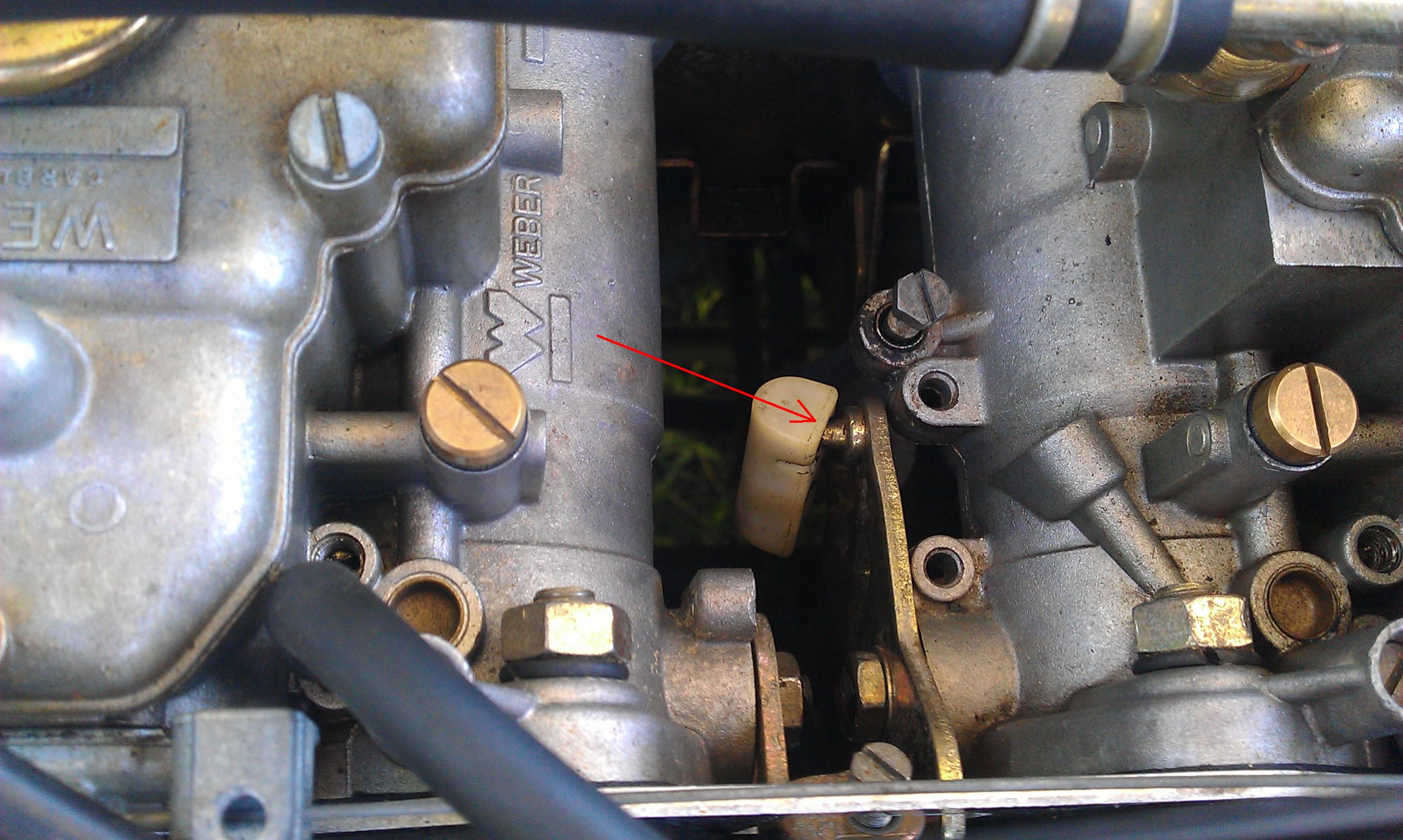

En tout premier lieu,il faut désolidariser le câble du levier des carbus.Pour se faire,....utiliser la pince à becs fins en faisant levier ce qui évite de casser le plastique de la chape du câble.
Dégager ensuite le câble de la patte support qu'il traverse en prenant soin de ne pas perdre la rondelle d'appui.
