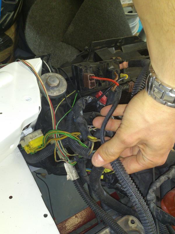

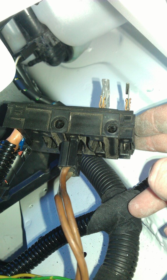

voila je suis en train de me poser une question sur l'emplacement de cette prise noir avec les deux fil marron :wacko:
j'aimerais savoir si l'emplacement de la prise et bonne ou si elle vient dans l'une des autres ?
je precise ma rallye et de juillet 88 donc phase 1 ;)
si part hasard vous avez meme une photo pour m'ilustré se serai pas mal :D
merci d'avance pour votre reponse les amis :ok:

Je te prend une photo jeudi si tes patients :ok:

Normal :ok: je suis en train de remonter :)

Par contre quand le moteur tourne,la ventilation du moteur en marche ,j'enlève tout les fusibles de cette boîte Ben rien se passe :blink:
Il y a bien un fusible pour protéger le ventilo du radiateur mais il et ou ?

il me faudrai juste une photo de cette boite a fusible dans le compartiment moteur et savoir ques qui es branché sur cette boite :D

Je met les photos en début d'après-midi :ok:
Ps: ne pas faire attention à la saleté :crying:

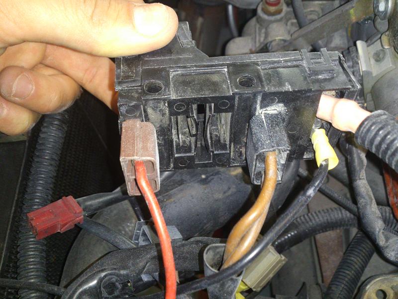

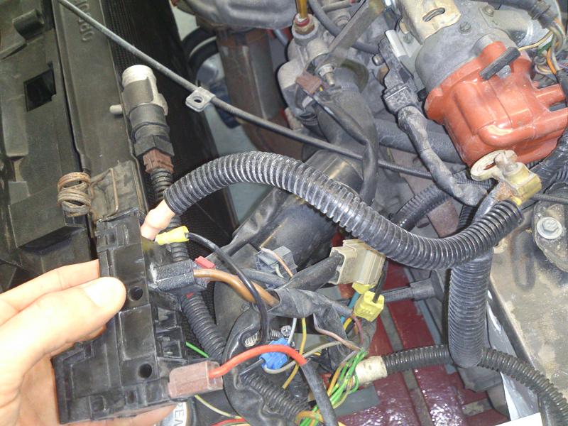

ça marche maintenant en faite il me manque la fiche avec le seul fil rouge , je vient de faire un test et c bon tout et rentré dans l'ordre :D
Par contre sur le condensateur tu a combien de fil ?moi j'en ai que deux :unsure: alors que la fiche à trois entré

Ok cool! Mais je vois pas ce que tu appel le comdensateur :blush:

Le condensateur c le truc clipser sur le haut du radiateur juste en dessous de la traverse supérieur
Ça ressemble un un petit cylindre gris

Celui qui est visible sur la seconde photo? Avec la prise marron? :ok:

Oui c ça :ok:
