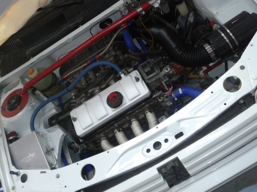

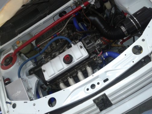

bon allez, en attendant le bricolage du week end:

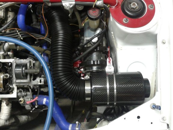

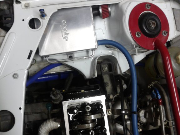

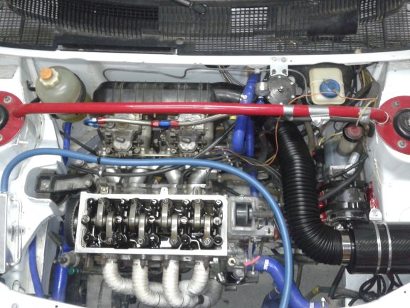

la boite a air
boite a air
boite a air

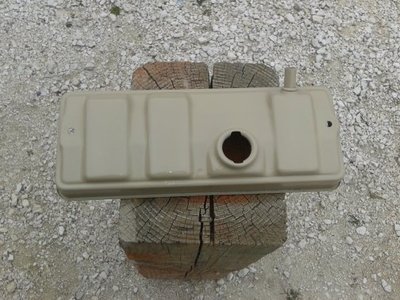

le recuperateur de vapeur d'huile

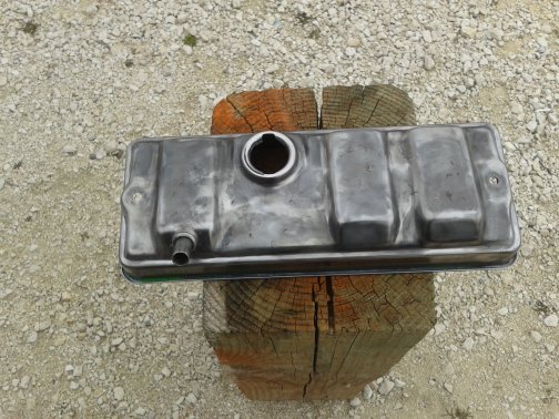

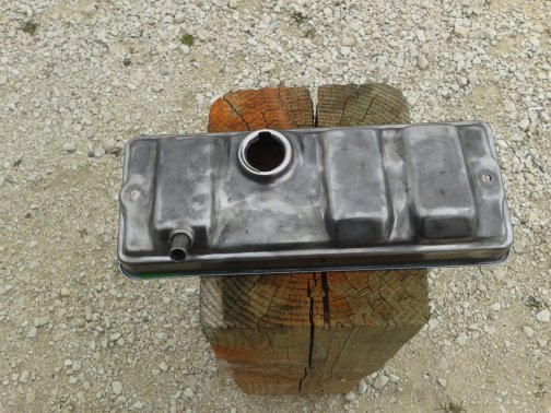

j'ai modifier le picage pour la durite sur le couvre culasse (diametre + petit) du coup j'ai l'ai decapé et je vai lui faire une nouvelle beauté :D

c'est pas bien de réduire le diamètre pour la sortie des vapeurs d'huile. ;)

boost a écrit :c'est pas bien de réduire le diamètre pour la sortie des vapeurs d'huile. ;)
porquoi?
pas vraiment le choix: l'entrée sur le réservoir est comme ça...
porquoi?
ça se met en pression et la pression sort par où elle peut: joint de cache culbu.
Vécu avec un miofiltre (le truc vert) bouché.

il y a 10/12 mm de diametre...

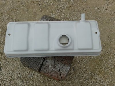

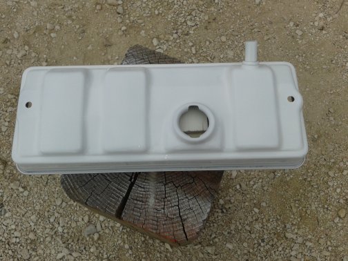

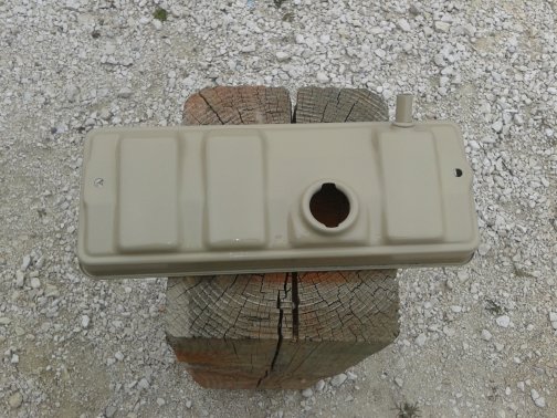

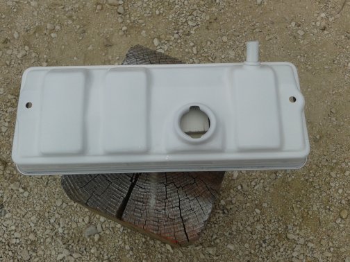

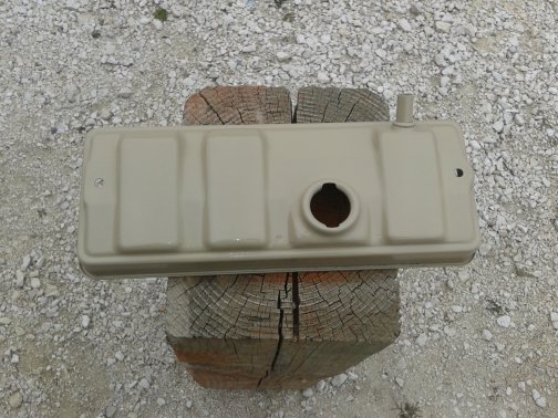

le cache culbu suite:
decapage complet: y avait qq couche de peinture...
puis apres, l'apret :mrgreen:
et enfin un bon coup avec le nouvel OMO: plus blanc que blanc
et voila: manque plus qu'a laisser sécher gentillement et remonter <oo>

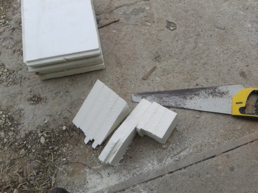

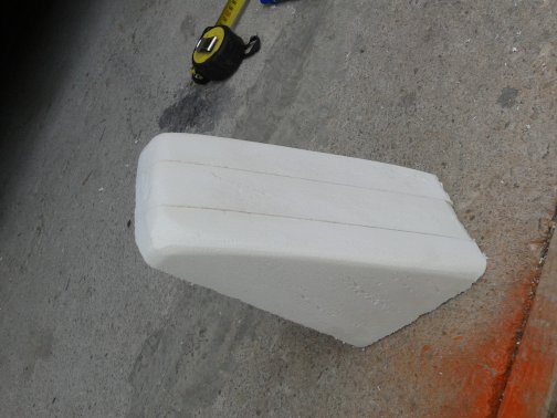

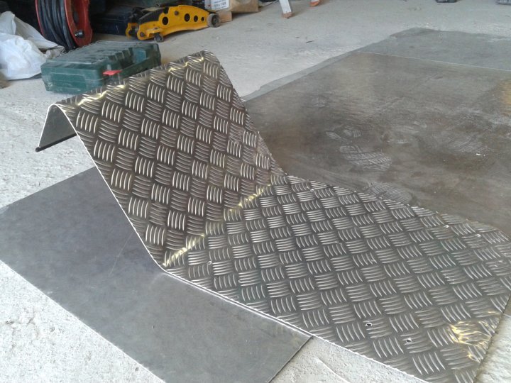

et puis...un peu de decoupage, ponçage
gtsorcier
Messages : 255
Enregistré le : 10 déc. 2008, 00:14
Localisation : GARD
Re: Montage 205 Rallye F2012
Message par gtsorcier »
résultat
ça c'est fait :ok:

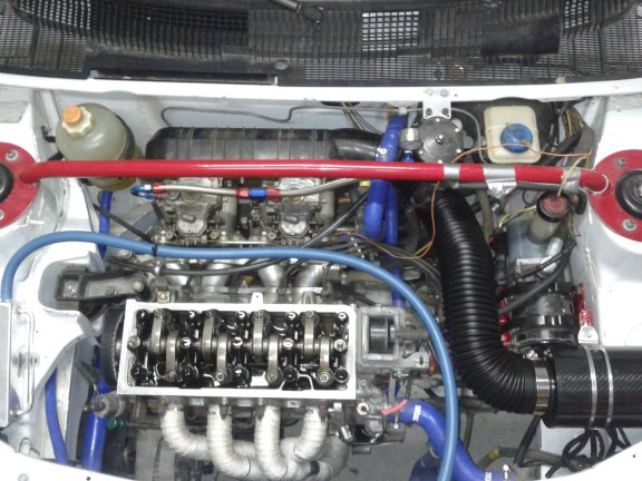

belle journée pour avancer le travail sur la Rallye alors: GO !!!

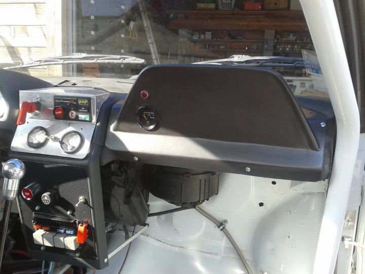

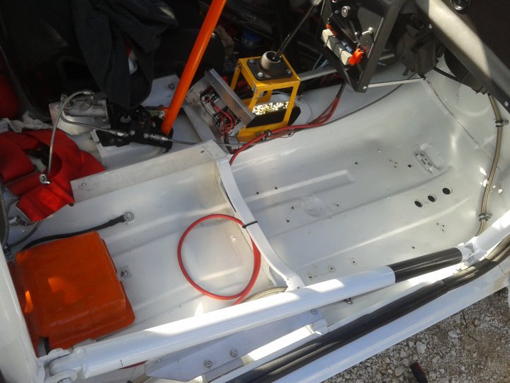

mise en place de la console coté copilote avec jauge d'essence et temoin de reserve en attendant le reste.
console
console
fixation de la batterie seche avec protection en fibre de verre "maison"
batterie
batterie
j'ai enlevé quelques fixation rendues inutiles, bouché quelques trous avec mastic et rustol

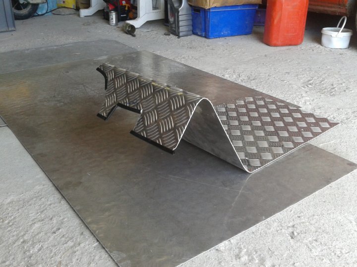

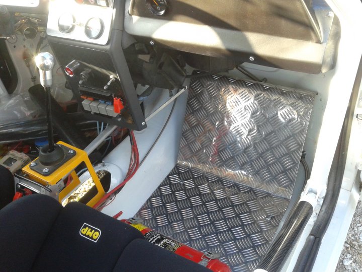

puis confection d'un repose/cale pied en alu
et installation avec l'extincteur
puis en soirée un petit tour du coté d'Ales où Jeremyha m'a présenté entre autre, sa nouvelle acquisition :ok:
voila, c'était une belle journée :D
