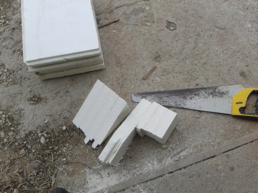

et puis...un peu de decoupage, ponçage
gtsorcier
Messages : 402
Enregistré le : 10 déc. 2008, 00:14
Localisation : GARD
Re: Montage 205 Rallye F2012
Message par gtsorcier »
résultat
ça c'est fait :ok:
