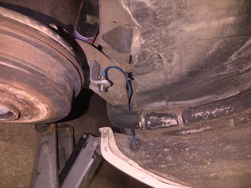

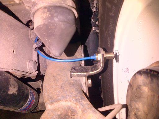

voilà mon montage, c'est pas si sophistiqué que celui de fiofio "_"

euh c'est vachement loin de la cible non ? :mellow:
Par contre faut que tu recommence, il faut detecter en vertical, dans ce cas la, avec le jeu du tambour dans les appuis la cible va s'éccarter et tu va perdre des km :mrgreen: nous c'était comme ca au début et on a fait le montage par le haut ...
ah oui et montage de la sonde toujours à droite :ok:
