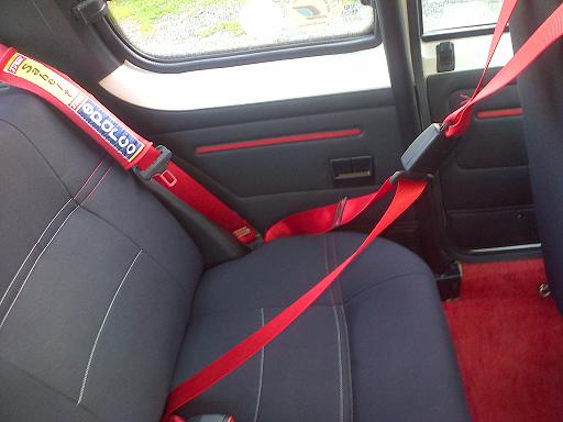

L'intérieur d'une groupe N , ressemble au premier coup d’œil à celui de série (notez cependant la pédale d’accélérateur modifier)
c'est marqué dans la bible http://la205rallye.free.fr/255.htm
J'aime bien le avant (jour d'achat) /après (aujourd'hui)

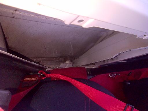

De retour de la contrentr' de Sochaux , il y avais comme un problème ...j'entendais floufff,flouffff !!!! coter gauche dans le bas de caisse ...du coup j'ai virer les deux vis d'extension et là
sa en finie pas de couler
j'ai toujours pas trouvé par ou es rentré l'eau

Et ta voie d'eau ça vient d'où, Arnaud....t'as trouvé ?
Vérifie que les 4 trous (d'évacuation d'eau) du bas de caisse soient débouchés !
ça viendrait pas du bouchon qui se trouve derrière la roue avant ? (celui qui donne dans le bas de caisse)
Ca ne viendrait pas du joint de custode ? l'eau qui coule dans la doublure d'aile et qui débouche dans le bas de caisse, et si les trous d'évacuation sont bouchés ça pourrait expliquer ce phénomène !

Ton eau vient des deux trous d'évacuation qui se trouvent sous ton pare brise
Vérifie tes évacuations au niveau de tes extensions, ils doivent être bouché

Merci du tuyau, j’irais voir çà de plus prèsJean-Maxime a écrit :Ton eau vient des deux trous d'évacuation qui se trouvent sous ton pare brise![]()

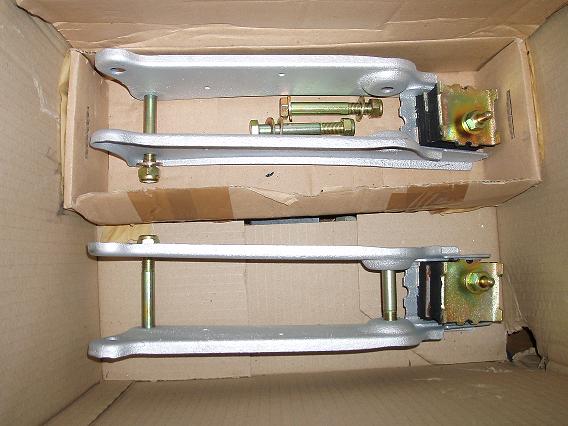

Merci, maintenant c'est toute les pièces sans exceptions qui vont être changés , et je passe en bague bronze (batteux competition), les bras c'est de la récup' sur des trains zx, 309 , visserie electrozingué par le gourou ... maintenant me reste à me decider à disque ou tambour...les bras et tambour , j'ai plus d'avance, j'avais tout foutu à la poubelle ...aujourd'hui je regrette amèrement
