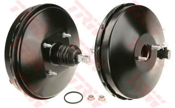

Aujourd'hui,.....commande du Maitre cylindre ATE d'origine......
Le Mastervac sera également remplacé puisque déjà acheté et stocké depuis plus de 5ans.

On va effectuer la dépose du servo frein qui comprend deux phases de démontage.
- une partie compartiment moteur
- une partie habitacle
Méthodiquement,on commence par la partie compartiment moteur.......
On va commencer par sortir la partie de l'admission qui part de la calandre jusqu'au filtre,....histoire de se faciliter l'accés.
.....puis dépose des deux écrous de maintien du filtre à l'aide d'une clé de 10mm.
On aperçoit ainsi parfaitement le servo frein.
Faut admettre qu'à la vue de son état après 24 ans de bons et loyaux services,cela demande réparation!!!
On débranche la durite du servo frein de la pipe d'admission....
Passons au réservoir de liquide de frein auquel il faut enlever le bouchon après avoir débranché les deux fils du contacteur de niveau....
Il faut impérativement vider le réservoir de son contenu afin de risquer lors de sa dépose,d'arroser de liquide de frein lecompartiment moteur.Ce type de liquide étant particulièrement friand de tout ce qu'il touche........
Perso j'utilise une seringue ( que vous trouverez en pharmacie pour 2€ environ) et qui permet de tout vider sans rien salir.
Par précaution,on peut quand même bien entourer de papier absorbant la base du bocal.......
......il ne reste plus qu'à exercer une traction vers le haut pour dégager ses deux tétines du maître cylindre.
On s'aperçoit bien une fois déposé que le réservoir de liquide de frein est bien sale.
Un bon nettoyage sera indispensable.....
On voit bien que même vidé,le papier a encore absorbé du liquide....
Passons au maître cylindre......
Toujours à l'aide de notre clé spéciale frein,on desserre et dévisse les écrous de maintien des trois canalisations.......
......que l'on dégage ensuite du maître cylindre.
Il ne reste plus qu'à enlever les deux écrous de maintien de ce dernier sur le servo frein à l'aide d'une clé de 13mm...
...et de le tirer vers l'avant pour le désolidariser.
(ne soyez pas surpris d'entendre un "pschitt" lors de cette opération,c'est la réserve d'air du servo frein qui s'est échappée.Cela garanti son bon fonctionnement)
Nous avons terminé pour ce qui est de la partie compartiment moteur,.......passons à la partie de la dépose dans l'habitacle.
....à suivre
