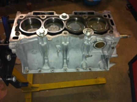

Les segments neufs sont montés sur les pistons, puis les pistons dans les chemises, et enfin le vilo à repris sa place, avec tous les coussinets neufs.

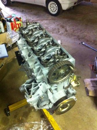

Voilà donc l'avancée des travaux avant ce week end, durant lequel j'espère pouvoir poursuivre :

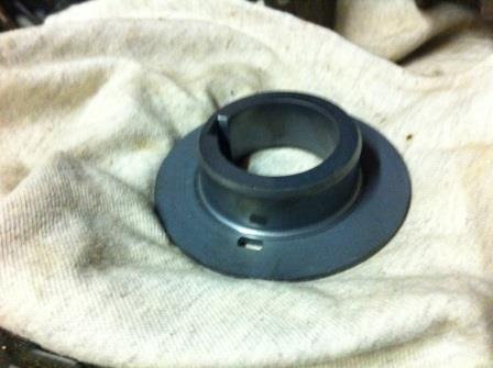

L'entretoise de vilo neuve :
Avec ça, j'ai pu arriver à cette étape dimanche matin :

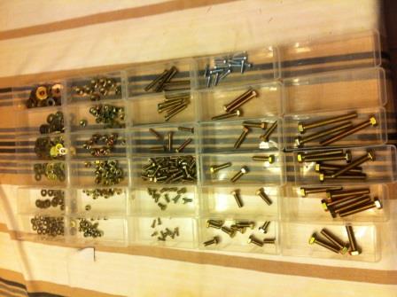

Cette semaine, un peu de visserie neuve pour poursuivre le remontage :
La suite dimanche soir. J'espère ce week end remonter la pompe à huile neuve et le carter d'huile après modif pour mettre la sonde de T°C d'huile, et pourquoi pas enchaîner avec le remontage des carburateurs en vue de leur remontage sur la pipe.

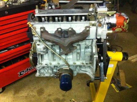

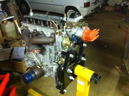

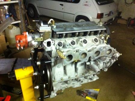

Salut, en effet, je prends quelques jours pour me changer les idées, et dès lundi, c'est reparti

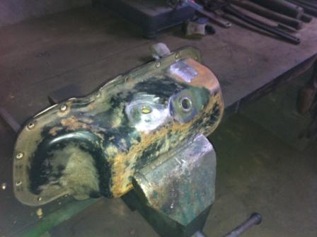

Donc le carter d'huile à été modifié, reste à sabler, apprêter et peindre :

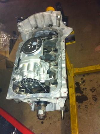

La pompe à huile montée :
Mon frangin étant là cette fin de semaine, les travaux se poursuivent :
Remise en place de la culasse et du boitier d'eau :
Et ensuite tous les périphériques et babioles :
Pour la suite, mise en peinture du carter d'huile et du couvre culasse, puis remontage. Et on va tenter aussi de s'occuper des weber en attente, microbillage et remontage de toute la quincaillerie.

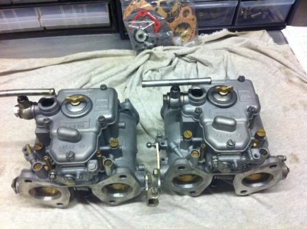

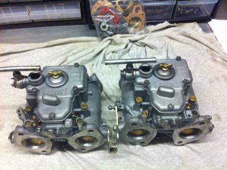

Aujourd'hui donc sablage du carter d'huile et mise en apprêt (Pas de photo), et remontage à blanc des carbus qui étaient démontés depuis longtemps, ils ont été microbillés et passés aux ultrasons. Rien ne manque ouf, et à la fin du remontage, il ne me restait rien dans les mains.....tant mieux.
Reste demain à redémonter pour leur affecter un kit de joints neufs, puis tout réassembler afin qu'ils soient prêts à remonter sur le nouveau moteur.

Aujourd'hui, le carter d'huile à reçu sa première couche de noir satiné (Toujours pas de photos),
Et les carbus on reçus leurs joints neufs, ils sont maintenant prêts à être remontés.

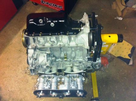

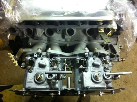

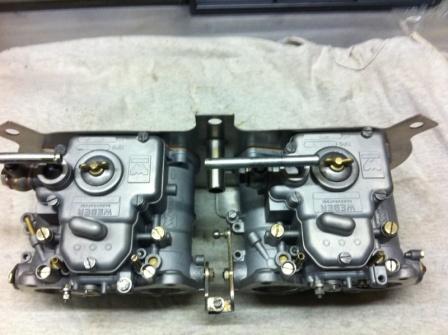

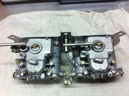

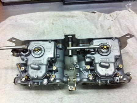

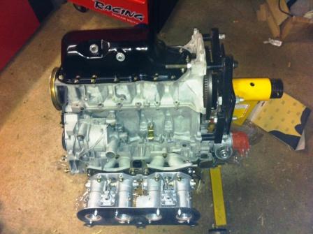

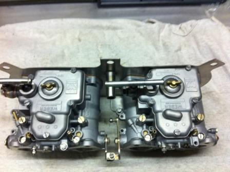

ça y est, le plus gros est fait, reste à finaliser quelques babioles, et je vais pouvoir débuter sereinement la rénovation de mon compartiment moteur/train avant.
Je vais d'abord démonter le tout, afin de récupérer et rénover les quelques pièces que je n'ai pas pû préparer d'avance, à savoir la crémaillère de direction, et ma boite de vitesses.
Quelques clichés :

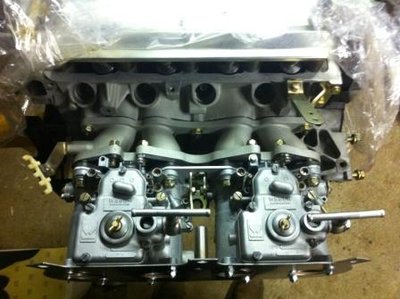

Tout d'abord la rampe de carbus préréglée (pompes de reprise, niveaux de cuves...) et réassemblée :
Et ensuite remontée sur le moteur :
Enfin une vue de dessous du moteur, comme (en théorie) on ne le verra jamais plus
Bref, une grande étape terminée juste avant la reprise du boulot, merci à mon frangin qui m'a bien aidé sur ce coup
