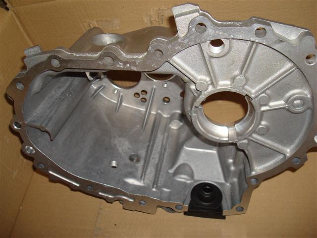

salut a tous et toutes
j'ai un petit soucis quand au remontage de ma boite.
-a la base c'est une MA de 306 essence avec une seule commande de selection
-j'y ai rajouté un autobloquant et un couple court 13x64
je viens d'acheter une boite complete sans AB et avec une pignonerie Daluz taille droite a synchro d'occaz
je veux garder mon 13x64 donc
- je demonte ma boite
-je change l'arbre avec le 13x64
-je reprend mes fourchettes et guide de selections
-je remonte
====> ça bloque: les arbre ne tournent pas...
-je redemonte et m'apperçois que c'est le grosroulement (sur l'arbre où il y a les pignons/synchro) qui a 2 gorges (dans la superieure vien se glisser le gros circlips a 2 boublons quand on remonte le carter); la gorge du bas a un circlips qui vien appuyer a l'interieur du carter quand on le referme et me bloque tout.
j'enleve ce circlips qui apparemment n'est pas monté sur les boites de rallyes d'origines
* a noter que sur ma boite, ce circlips est aussi present; quand je mesure la hauteur entre le circlips et le haut du roulement j'ai une petite difference
donc apres l' avoir enlevé, je remonte tout
resultat: sans coincé comme avant les arbres tournent mais il faut bien y aller!
et quand je mets une vitesse, ça tourne un peu et puis ça bloque net, je tourne dans l'autre sans, ça tourne un peu et ça bloque net a nouveau.
et quand c'est bloqué, je ne peux pas changer de vitesse avec le selecteur...
voila j'espere avoir été precis et que vous allé pouvoir m' éclairer et m' apporter vos experiences.
merci d'avance

suite
alors des news
j'avais donc enlevé le circlips et je me suis rendu compte que c'est au moment ou je serre la demi lune de fixation du roulement que ça coince...
pensant qu il y ai une difference de roulement j'ai remis l'ancien roulement, mais ça coince pareil....
je ne comprends PAS
alors des news
je ne comprends PAS

Et au point mort, ca coince aussi?
regarde a quel endroit ca bloque, peut etre une dent abîmée sur le diff ou sur un des pignons

Re: Montage 205 Rallye F2012
si j'ai bien compris t'as bécassine ne touche pas le carter et se sont les vis qui la plaque lors du serrage ? de combien ?
cela voudrait dire que ton arbre secondaire est trop haut, ou que l'arbre est en place mais pas le roulement supérieur. t'as pas changé de carter par hasard ?
je pense (avec une quasi sertitude) que c'est le pignon de premiere qui serait "usiné" un peu differenmment que l'origine et qui porterait sur le carter de la boite, autour du logement du roulement
chusss, Sorcier http://www.cjs-energie.fr
si réellement c'est ça tu dois avoir des traces sur le carter.
ton carter à bien l'usinage du circlips en haut ? arbre du centre)
ce coté la pas de probleme.
c'est l' autre carter (celui ou il y a le differentiel)
je ferais des photos demain
Comme te le dit chupsy, tu es sur que le roulement superieur est bien a sa place? Parce que c'est lui qui te tiens ton arbre en "suspension". Je sais pas si je me fait bien comprendre.
non: carter du haut tout va bien
c'est celui du bas où ça deconne.
pas eu le temps de m'en occuper ...
Desolé, j'insiste
mais c'est se qui parrait le plus probable, donc pour info, sur une boite "d'origine" des fois, il faut tirer sur l'arbre pour glisser le circlip donc si ce roulement n'est pas emmencher a fond sur l'arbre, quand tu serreras le circlip, ca va probablement te plaquer le pignon de 1ere sur le carter.
Sinon, faudrait pas qu'il y ai un usinage specifique a faire pour cette pignonnerie
