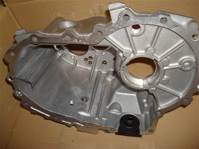

chupsy
Messages : 527
Been thanked : 4 times
Re: Montage 205 Rallye F2012
Message par chupsy »
si réellement c'est ça tu dois avoir des traces sur le carter.
ton carter à bien l'usinage du circlips en haut ? arbre du centre)

gtsorcier
Messages : 255
Enregistré le : 10 déc. 2008, 00:14
Localisation : GARD
Message par gtsorcier »
ce coté la pas de probleme.
c'est l' autre carter (celui ou il y a le differentiel)
je ferais des photos demain
