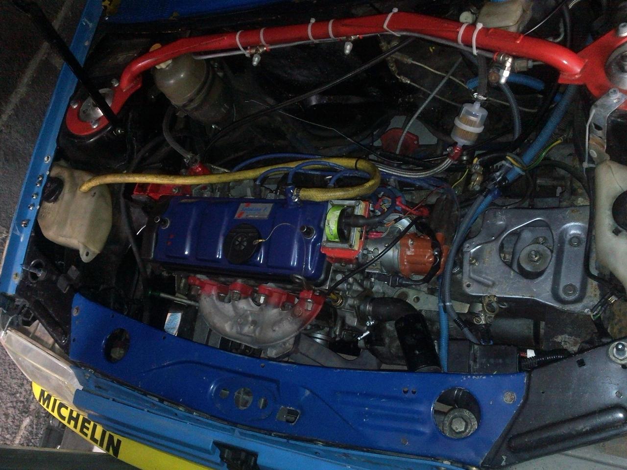

sinon personne a une photo de son installation ? :)
Messages : 1884
Has thanked : 18 times
Been thanked : 233 times

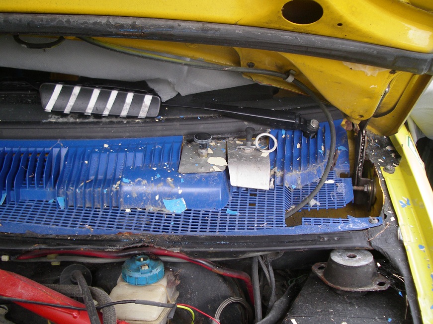

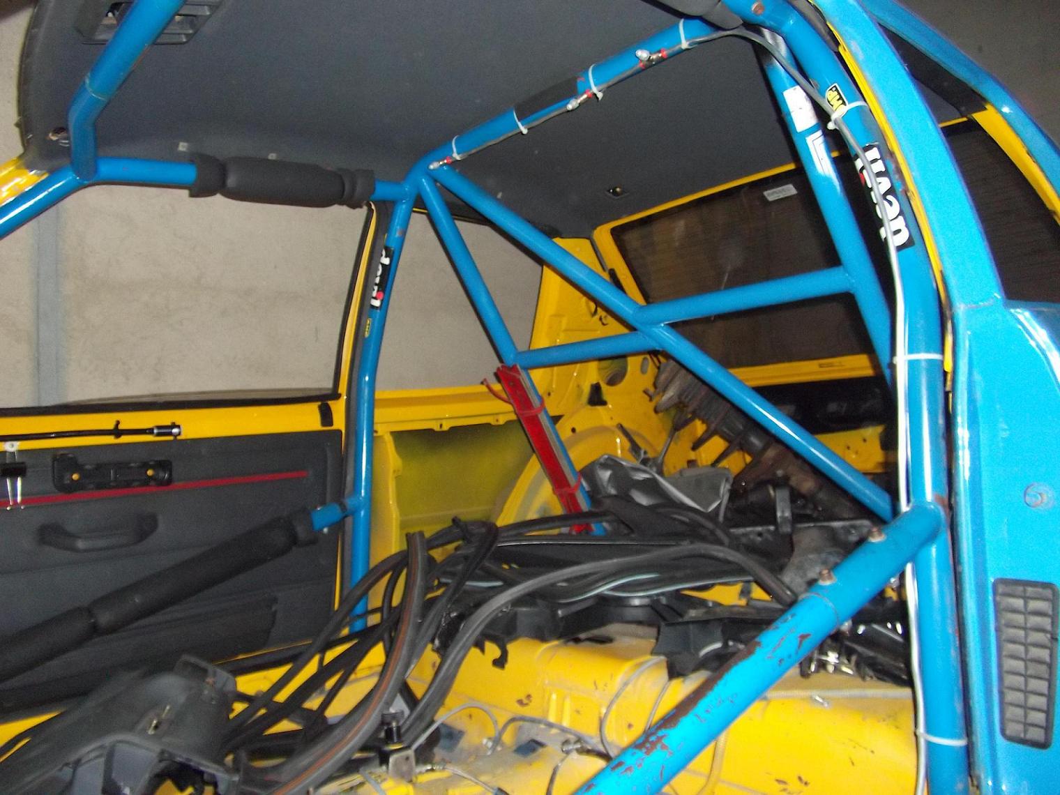

Re: Emplacement extincteur auto
Les buses compartiment moteur
Tirette extincteur et coupe circuit
Tirette interieur
Tirette interieur
Buses intérieur
Buses intérieur
Il était derrière le siège pilote.
Une durite partait vers le pied d'arceau central et remontait pour faire la partie haute intérieur.
Une autre partait vers le tunnel central côté copi et passait derrière le cale-pieds pour se retrouver dans le compartiment moteur (caisse de GTI, y'avait des trous :mrgreen: ).

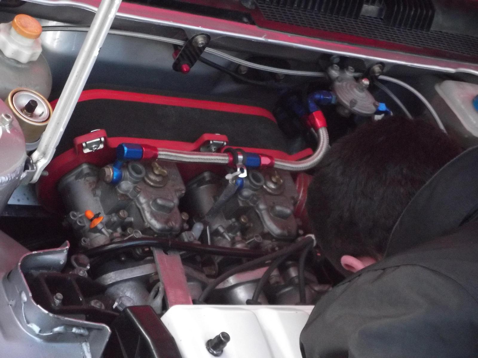

D'autres photos que j'ai sur mon PC:
Les buses sont plus haut, on peut même faire passer la durite dans la baie de pare brise.
Si tu veux en grand format je te les envoies par mail. :ok:
