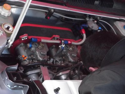

Re: Emplacement extincteur auto
Il était derrière le siège pilote.
Une durite partait vers le pied d'arceau central et remontait pour faire la partie haute intérieur.
Une autre partait vers le tunnel central côté copi et passait derrière le cale-pieds pour se retrouver dans le compartiment moteur (caisse de GTI, y'avait des trous
D'autres photos que j'ai sur mon PC:
Si tu veux en grand format je te les envoies par mail.
