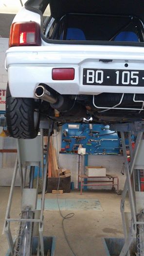

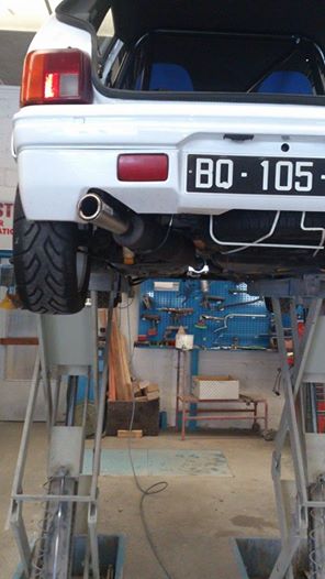

oilà j'ai mis les durites du club, changement de la ligne ça chante
mais pas autant que la rouge

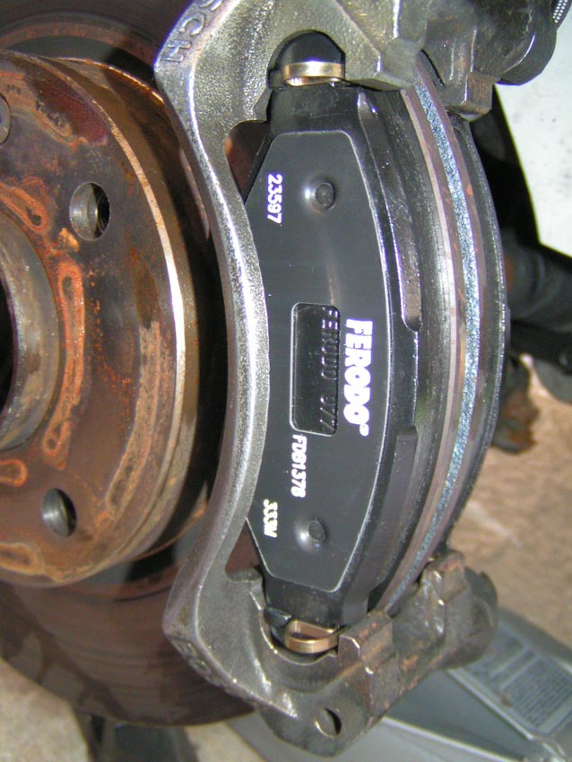

L'autre jour alors que je faisait le tour de la rallye en contrôlant tout... j'ai regarder mes plaquettes j'ai de la marge mais j'aurai voulue savoir ce qu'il était possible de monter sachant que j'ai des étries de 206 d si quelqu'un a une liste et des conseils je suis preneur
les EBC vertes me paraissent pas mal!

Je roule avec du EBC vert sur étriers 206d
C'est pas mal. Ca tient la température et le mordant (usage circuit) et sur le routier ça mord très bien sans pression importante.

Tout comme jean, ebc vertes sur étriers de 206d, j'en suis content
