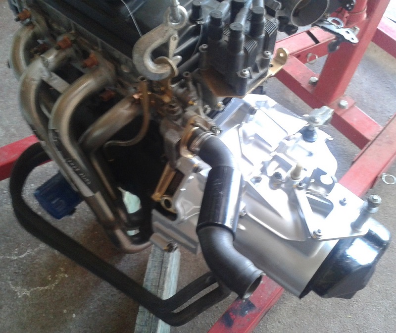

Bonsoir à tous,
Petit résumé de ce week-end de travail sur la F2000 :
Et c'est chose faite, le moteur / boite est monté dans la F2000 et tout c'est bien passer pour une fois <_< :D .

Accouplement de la boite sur le moteur :) :)
Vue d'ensemble
Vue d'ensemble
