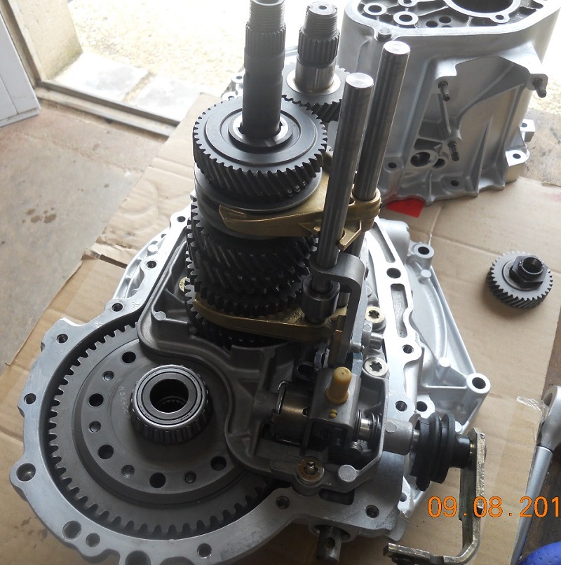

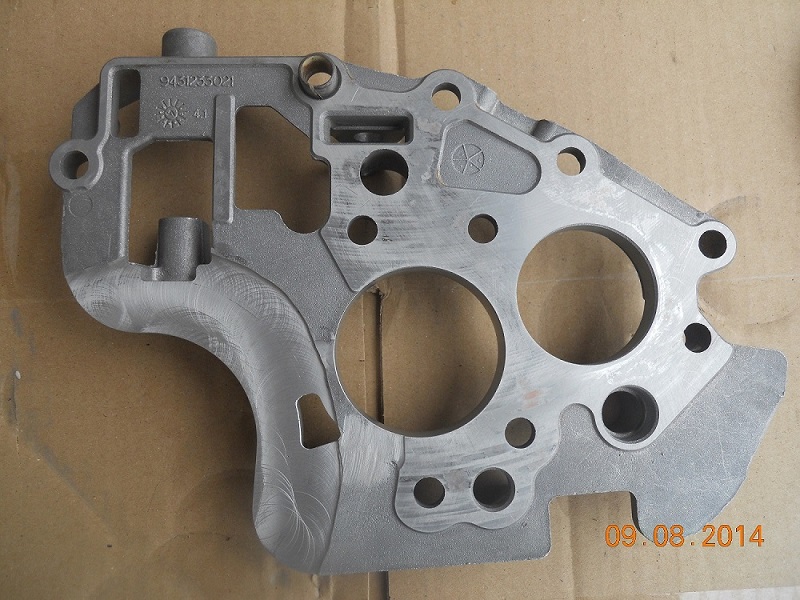

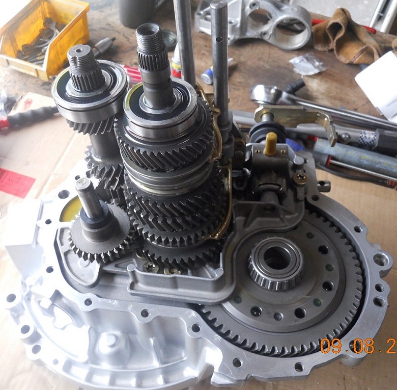

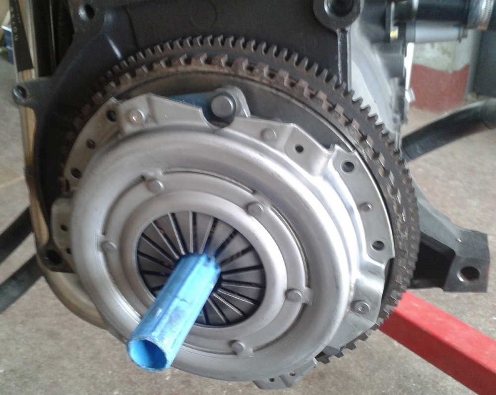

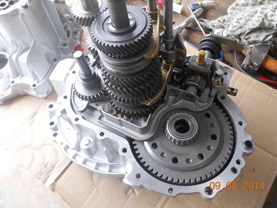

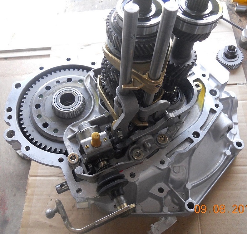

Salut à tous,
Alors ce week-end j'ai enfin remonter la boite de vitesse de la F2000, voici un descriptif de la B.V.
- Nouveau carter pour le capteur PMH.
- Pont autobloquant à disques révisé chez Puppo.
- Pignonnerie courte : 1er 12x41, 2ème 14x33, 3ème 20x36, 4ème 30x44, 5ème 34x41.
- Couple 13x59
- Toutes les Bagues de synchro sont neuves.
- Kit verrouillage PTS
- Fourchettes bronze 1-2ème et 3-4ème, restera à trouvé une fourchette bronze pour la 5ème.
- Tous les roulements sont neufs
- Et une bonne partis de la visserie est neuve et toutes les goupilles sont neuve.
Et oui pour la révision la B.V. j'ai mit le paquet
Place aux photos
Je voudrais remercié au passage chupsy et tous l'autres pour votre aide pour ma première révision d'une B.V. .
- Couple 13x59
Place aux photos

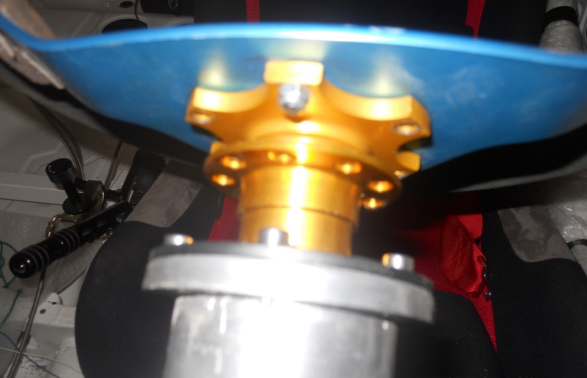

Et il y a quelque temps j'ai trouver une bonne occas.
, un moyeu escamotable pour pouvoir rentrer plus facilement, à cause de l'arceau :
- jeremy30
- Messages : 1419
- Enregistré le : 24 mai 2008, 20:33
- Localisation : Finistère
- Has thanked : 107 times
- Been thanked : 70 times
Ca ralonge le moyeu de combien peu près?
Sinon, tu as recu tes amortos modifiés pour les coupelles?
pour la boite, tu est tranquille pour quelques rallyes

Alors le moyeu rallonge de 50mm un peu près.jeremyha a écrit :Ca ralonge le moyeu de combien peu près?

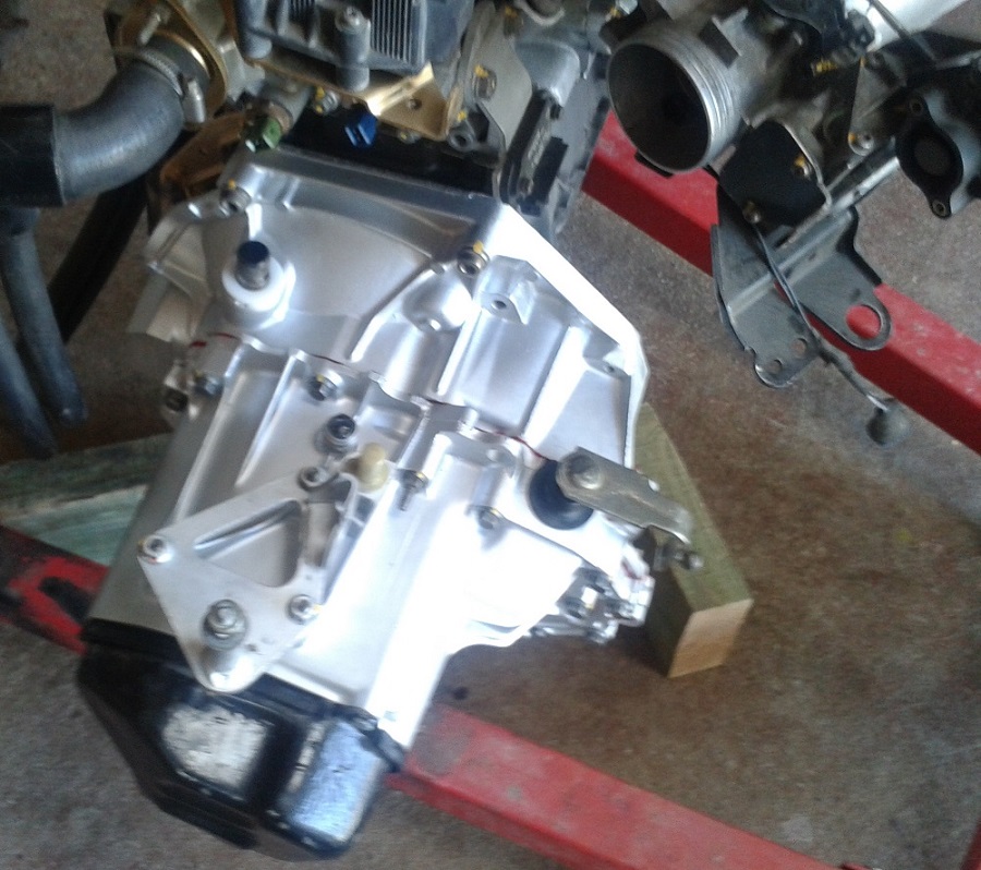

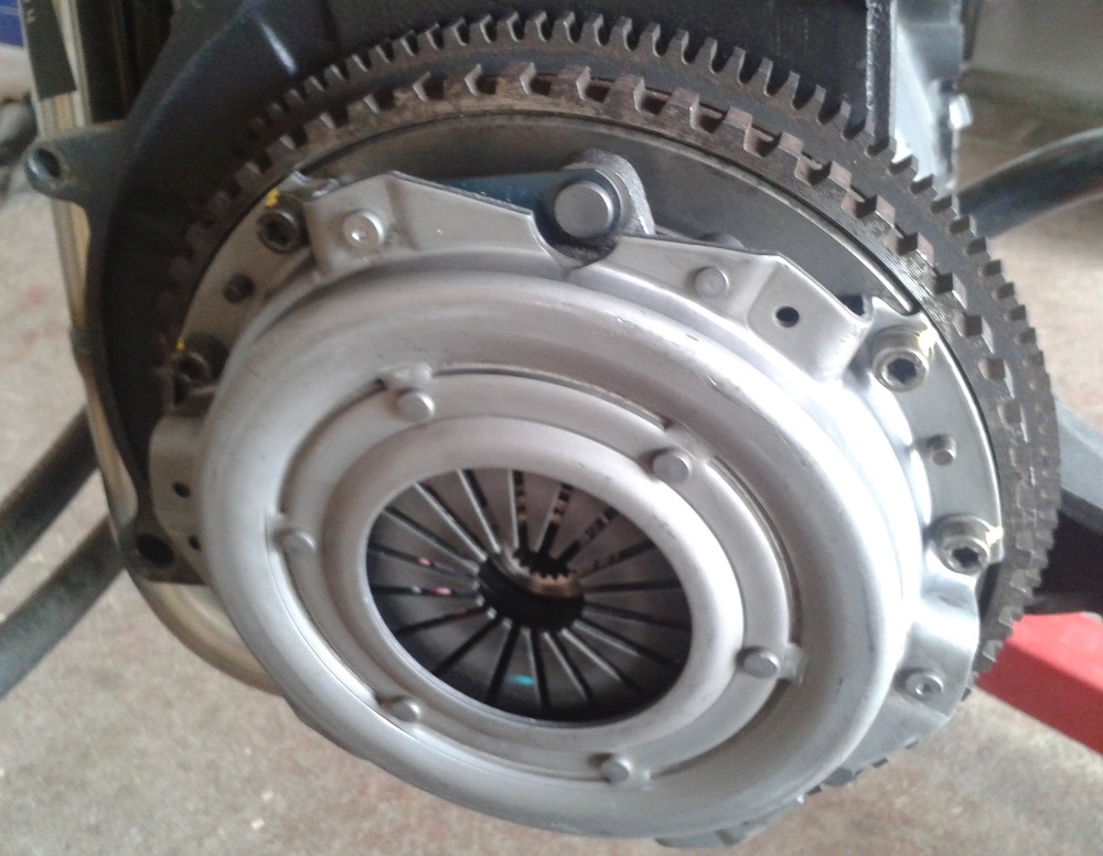

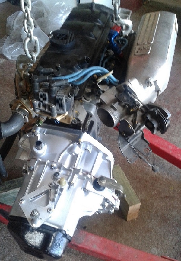

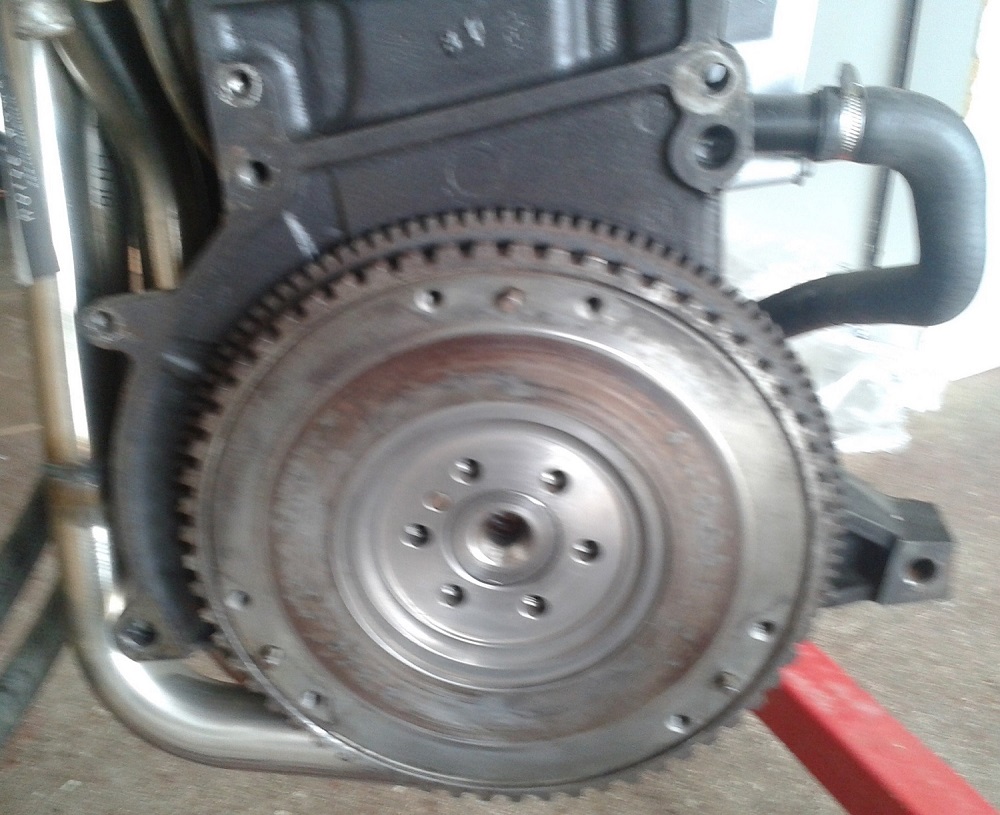

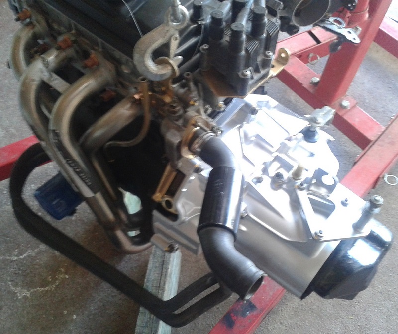

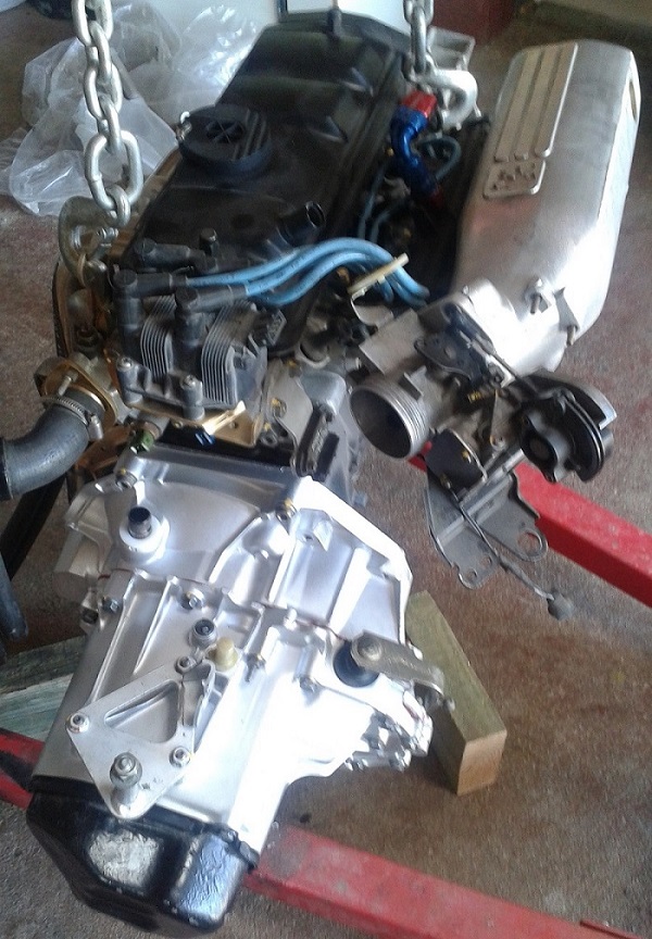

Bonsoir à tous,
Petit résumé de ce week-end de travail sur la F2000 :
Et c'est chose faite, le moteur / boite est monté dans la F2000 et tout c'est bien passer pour une fois
