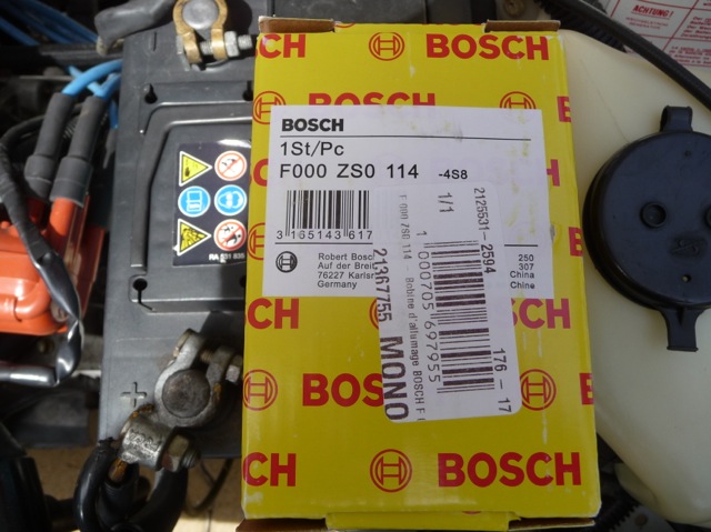

J'attaque une petite révision pour le Forez.

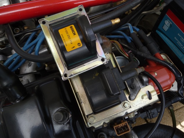

Je me lance dans le remplacement de la Bobine, achetée il y a qq mois.
Le bout est au bout .. :mrgreen:
Mais en comparant, la ferrure de la Bosh et moins haute que sur la Magneti Marelli d'origine.
Ca va se monter, mais je me demande s'il n'y a pas un autre modèle qui s'adapte parfaitement...

La bobine est montée : Il n'y a qu'à mettre la tôle de tour de bobine d'origine sur celle de la Bosch et Zou !!

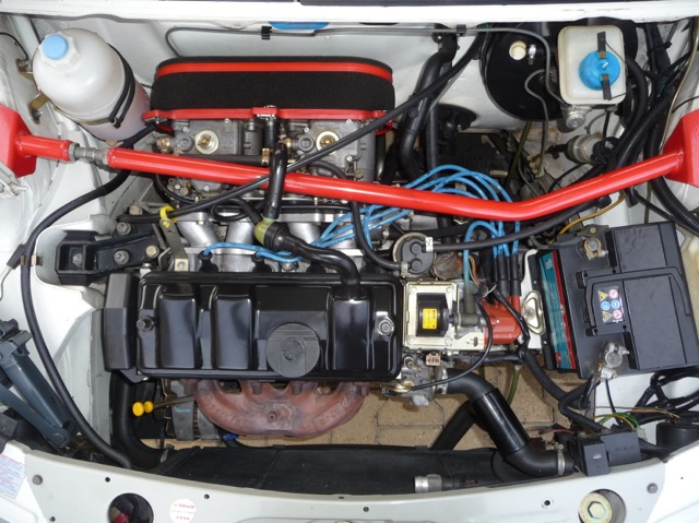

Les 4 bougies sont contrôlées :
Cylindres 4 et 3 impec' : Joli couleur Brune
Cylindre 2 et 1 bof : Très noires et sur le cylindre 1, le filet de la bougie était plein d'huile...
NB : J'avais déjà enlevé 1/3 tour sur la richesse réglée par Rémi sur ces 2 cylindre, mais toujours trop noirs..
J'ai nettoyé les 2 bougies et je vais aller faire un tour pour contrôles.
Des idées ? Segment racleur fatigué ?
Elle ne bouffe pas beaucoup d'huile pourtant...

bin toujours tes 2 vis de richesses qui ne réagissent pas bien ... moi quand je les tourne d'1/4 je vois déja la différence sur les bougie.
A ta place il y a un jour ou l'autre j'essayerai d'autres carbus et refaire ceux ci à fond.
