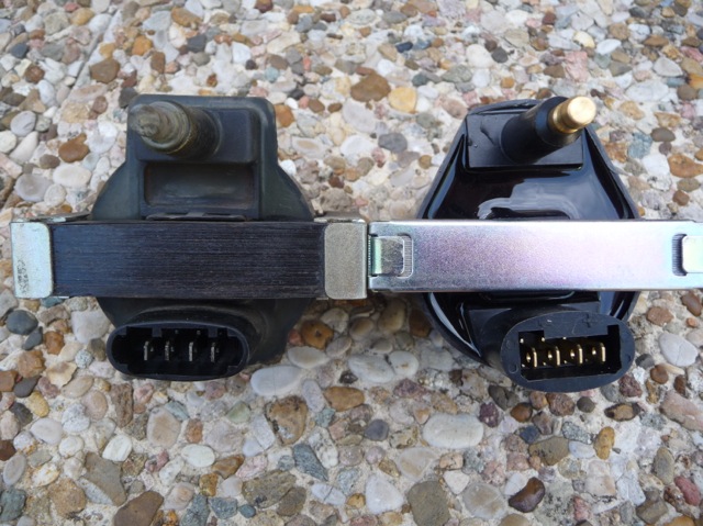

J'attaque une petite révision pour le Forez.
Je me lance dans le remplacement de la Bobine, achetée il y a qq mois.
Le bout est au bout .. :mrgreen:
Mais en comparant, la ferrure de la Bosh et moins haute que sur la Magneti Marelli d'origine.
Ca va se monter, mais je me demande s'il n'y a pas un autre modèle qui s'adapte parfaitement...

La bobine est montée : Il n'y a qu'à mettre la tôle de tour de bobine d'origine sur celle de la Bosch et Zou !!
