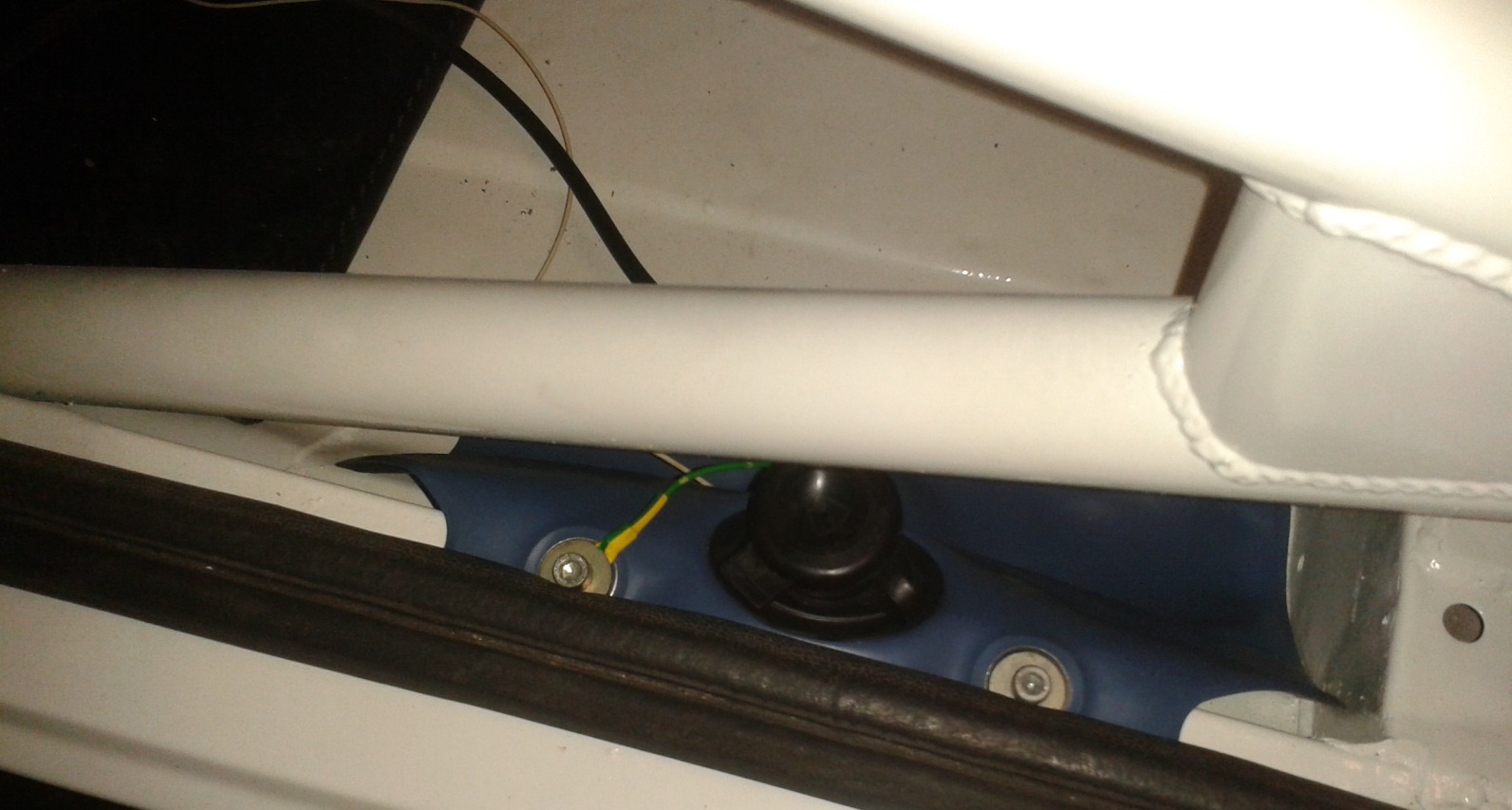

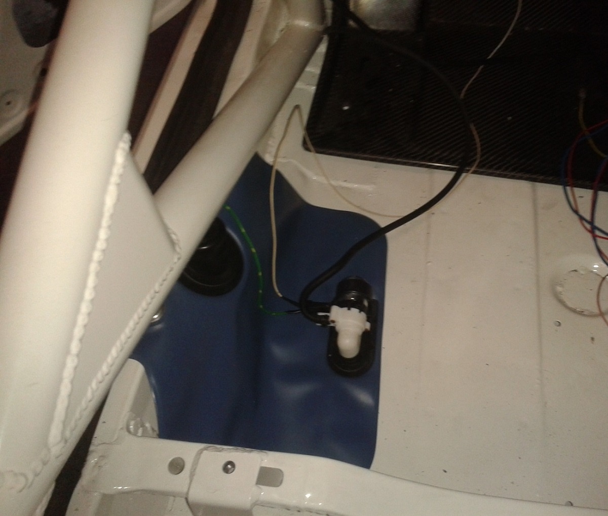

Bonsoir à tous,
Quelques pièces commence à arrivée et la semaine dernière j'ai réceptionné ça
Une "bouillotte" comme disait ma mère
et non c'est une poche liquide lave-glace de C2 S1600 2004
donc première évolution car plus tard le bocal de liquide lave glace était intégré au repose pieds copilote.
Puis une fois monter
Je n'ai pas fait que ça, j'ai finit d'autre faisceaux comme le chauffage, pompe à essence... Mais pas eu le temps de prendre des photos.
Bonne nuit à tous.

Elle avance petit à petit cette auto.
C'est bon tout çà......

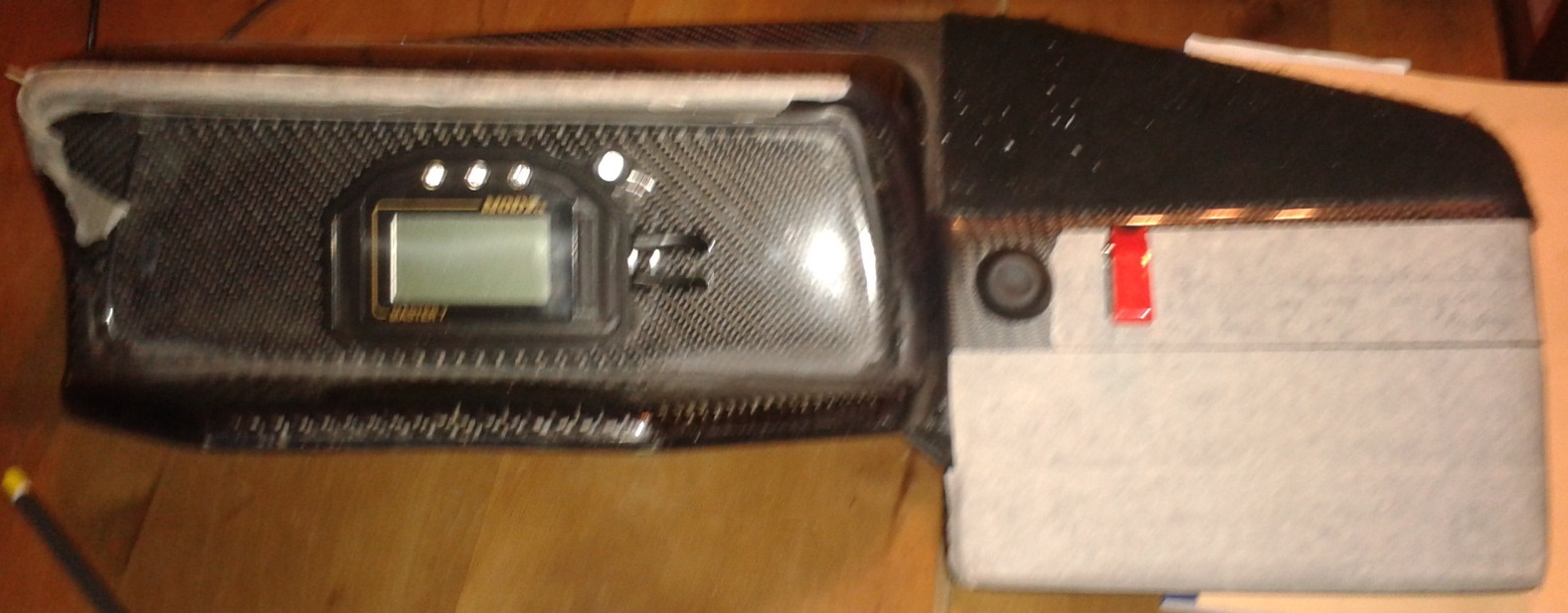

Le week-end dernier, j'ai un peu avancé
Intégration du dashboard sur la casquette carbone
et des divers interrupteurs :
