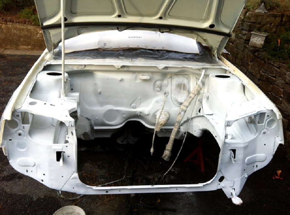

Quelques nouvelles, même si la rapidité de la resto est inversement proportionnelle, à l'ascension du mercure dans son tube en verre.

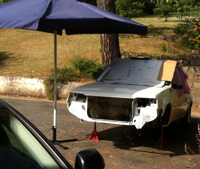

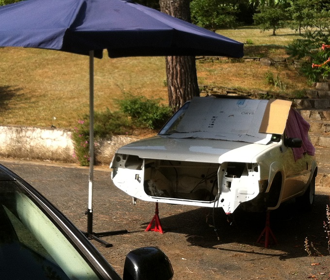

Entre 38 et 40 degré, ça n'encourage pas les vocations, d'autant que Sidonnie est en plein soleil et que je suis toujours dans la phase de nettoyage du compartiment moteur et de ses environs.
Je sais ce que vous allez penser, c'est évident, ça fait un peu camp de Romano, mais il faut bien protéger Sidonnie du soleil et le fada qui se bagarre pour décrasser les passages de roue, pour pouvoir re-blacksonner tout cela en blanc. C'est décidé pour la couleur.
En ce qui concerne le compartiment moteur, quelques rebouchage du gruyère légué par le précédent proprio.
Il me reste à poncer quelques dégâts faits par une fuite de lockeed.
Un bon coup d'apprêt et peinture du compartiment moteur.
Les étriers ont été nettoyés, le support de batterie et le mastervac sont peints....... encore deux ou trois bricole à préparer pour les mettre en peinture: tringlerie de boîte, support filtre à air, filtre à air deux entretoise situées dans les ailes, répartiteur de freinage et son support.......

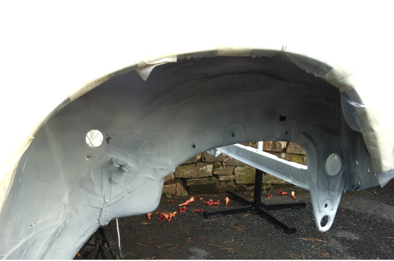

Quelques nouvelles sur la resto,................... le tour de France et la piscine pour lutter contre la canicule m'ayant pris beaucoup de temps.......j'en 'ai consacré un peu moins à Sidonie.

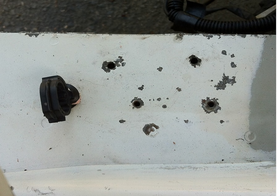

Le nettoyage des passages de roue est terminé ainsi que celui du compartiment moteur. Ils ont reçu une couche d'apprêt. j'ai auparavant rebouché les trous, faits par l'ancien proprio sur les longerons.

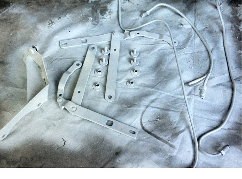

Auparavant, j'ai refait la fixation du capot..... démontage des compas, réfection des entretoises, qui étaient grippées, peinture, et remontage.
les rondelles élastiques qui servent de blocage, sont toujours dispo chez pigeot, pour une fois qu'ils ont quelque chose de dispo.......!!!!
J'ai également remplacé la grille sous parebrise, par une qui était intacte au niveau des fixations.
Il me reste à poncer légèrement l'apprêt pour appliquer la couleur définitive. Le berceau est prêt à être remonté. remontage de la direction, des nouveaux amortisseurs........ en fait je souhaite reposer rapidement Sidonie sur ses roues.....

Belle avancée,.....faut profiter de l'été pour réaliser ces travaux fastidieux et dégueulasses........
Par contre,quel plaisir de tout retrouver propre et remis à neuf.Le remontage n'en est que plus agréable et plaisant.

Il est nickel ce compartiment moteur, c'est chiant à faire mais ça en vaut la peine

Je trouve juste dommage de ne pas déposer le toron de fil électrique, le câble d'accélérateur, tu n'étais plus à ça prés.tu as fait le plus chiant'le pédalier.

Tu as tout à fait raison, mais vu comme j'ai galéré pour démonter la partie intérieure, j'ai fait le choix de galérer un peu plus pour poncer et peindre.
Je dois reconnaître que c'est moins rationnel et moins pro comme choix.......D'autant que pour la partie câblage, j'ai déjà commis une grosse erreur, je n'ai pas pris assez de photos, avant le démontage et je sens que j'aurais besoin d'aide, en espérant que vous serez présents.

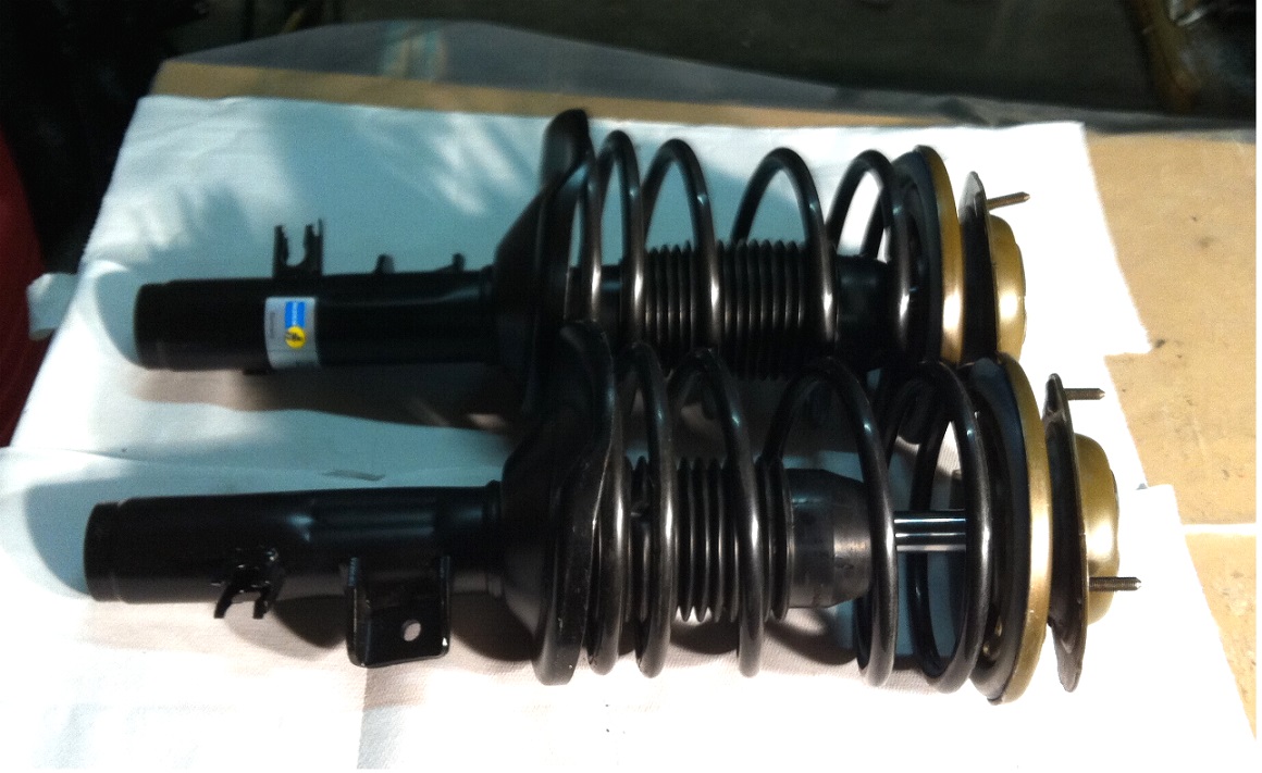

La chaleur est de retour, trop chaud pour que je ponce l'apprêt avant la couleur définitive.
Alors j'ai bossé dans le garage.
Il y avait un carton qui attendait depuis quelques mois, je l'ai enfin ouvert........

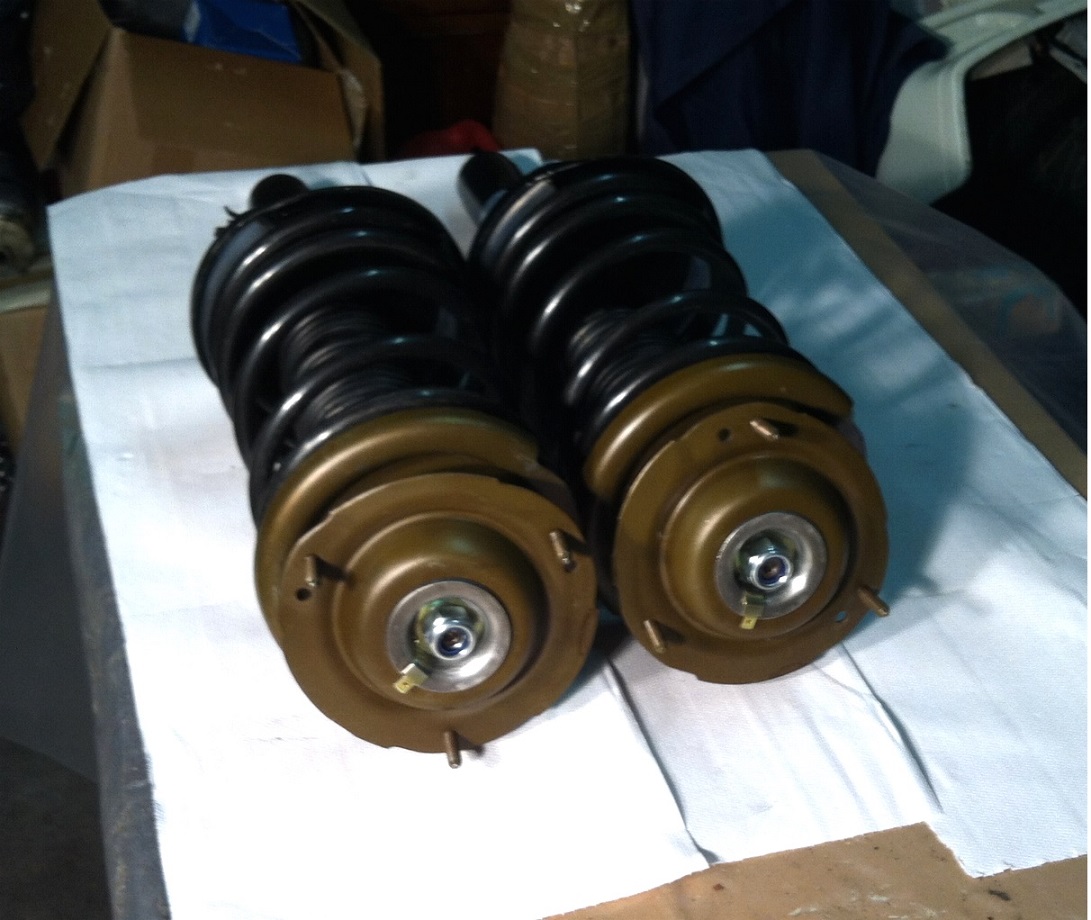

Ressorts courts Eibach , Bilstein B4, coupelles SKF......
J'ai assemblé le tout, et ça donne ça:
J'espère que vous avez remarqué les coupelles couleur d'origine, made in Alsace par l'intermédiaire de ce cher Olivier
On les voit mieux sur cette photo, ça en jette, ......... n'est ce pas Olivier
Je sais, vous allez dire des B4, c'est pas top. mais c'est ce qu'il faut pour ma vieille carcasse...... je parle de la mienne, bien sur, pas de celle de la ralloche.
Demain sera un autre jour, ce sera selon l'humeur, mais cela avancera encore un peu.... Wait and see.

Je trouve que les B4, c'est bien !
C'est peut-être ce qui se rapproche le plus de ce qui était monté à l'origine.
Pour le blackson, si tu as enlevé l'ancien, ne va surtout pas en remettre !
C'est le meilleur rétenteur d’humidité que je connaisse, juste après les éponges...
Il existe, chez Dinitrol, des produits ayant les mêmes qualités sans les inconvénients du blackson.

Très beau boulot, j ai le même compromis que toi b4 et eibach-3, tu nous donneras ton avis
En ce qui concerne le faisceau, je suis du même avis que seb, ce n était pas compliqué à enlever de la boîte à fusibles, je l ai fait sans repère et j ai réussi à tout remettre, si tu as besoin n hésite pas
Bon courage

ça change la vie des amortisseurs neufs
Par contre j'ai remarqué sur ta photo que les filets de la tige d'amortisseur ne dépassent pas de la tête des écrous
Vérifie tes serrages
