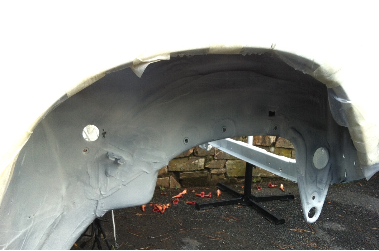

Le nettoyage des passages de roue est terminé ainsi que celui du compartiment moteur. Ils ont reçu une couche d'apprêt. j'ai auparavant rebouché les trous, faits par l'ancien proprio sur les longerons.
