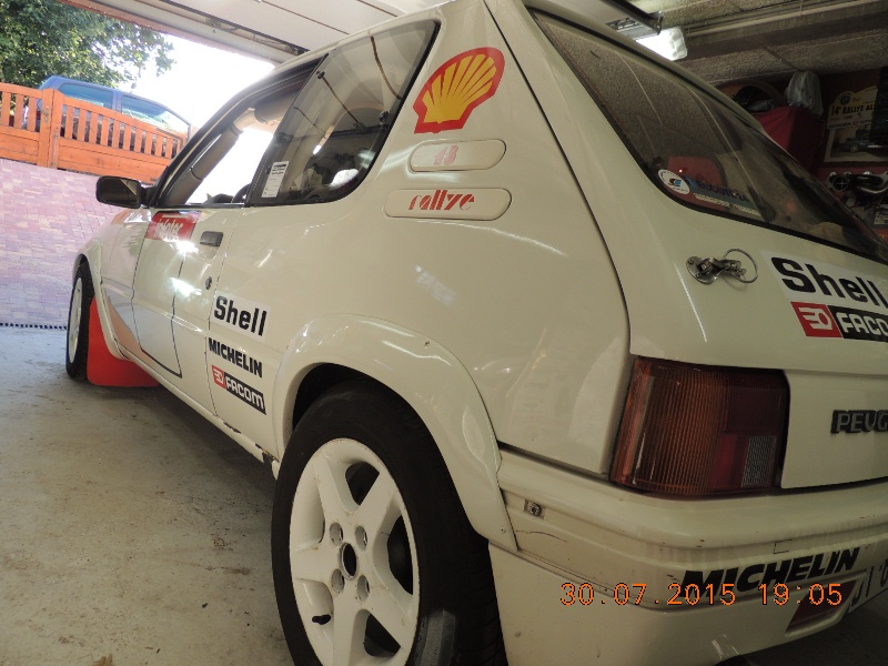

salut à tous
bon, quelques news de la "bête"..
vu qu'elle faisait un vacarme du feu de dieu, sur la route, je lui est acheté une belle ligne grN B) B) et faut dire que c'est nettement mieux surtout en passant devant les gendarmes :mrgreen: :mrgreen: :mrgreen:
sinon, les housses des sièges sont partie chez le sellier pour réfection, et en attendant, je lui est administré un gros gros lustrage B) B) B)
elle est sublime mais y à encore du boulot

AVOUEZ QUE.........
AVOUEZ QUE.........

Re: je vous presente ma racing
Message par CLAUDE40 »
B) Tu as raison, ça brille !!!!!!!
Adishatz a tots
Claude
Messages : 3500
Been thanked : 7 times
belle bête <oo> :ok:
Messages : 2162
Has thanked : 20 times
Been thanked : 75 times
C'est du beau boulot, Elle brille bien :ok:
SEBI59
Messages : 614
Localisation : Avelin
Has thanked : 93 times
Been thanked : 5 times
Message par SEBI59 »
Elle est vraiment sympa cette rallye,
j'aime bien la déco <oo>
tu as bien bossé Olivier :ok: .
