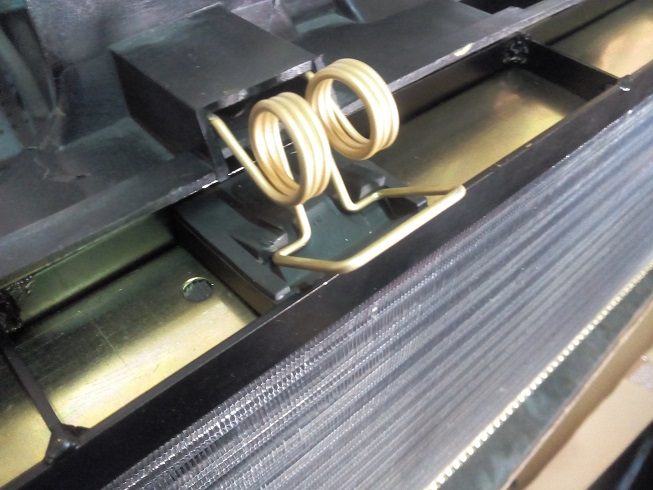

Je viens d'acheter un radiateur nissens 63709 pour ma 205 rallye. Sauf qu'il y a un problème...comment fixer le radiateur?
D'origine il est maintenu par deux ressorts fixés à la buse (photo 1) qui s'encastrent dans deux entretoises maintenues dans le "U" du dessus du radiateur.
Sur le radiateur nissens, il n'y a pas de quoi maintenir les entretoises servant de fixation(voir photo 1). Il n'a pas de "U". :unsure:
pouvez-vous m'aider à savoir comment le fixer ou du moins comment faire...
merci d'avance :ok:

Je crois que Bob063 a été confronté au problème et il a fait un encadrement maison et résultat c'est nikel

J'ai également monté un radiateur sans le "U" avec les patins noir et une fois que les durites sont posé il ne bouge de toute façon plus ;)

Il faut bricoler une sorte d'échelle comme je l'ai fait ici
http://www.205rallye.net/forum/viewtopi ... 98#p824298

J'ai copier sur le montage de Piedplanche :ok: :ok: C'est nickel B)
J'ai utilisé deux longueurs de plat de 20 mm de large et les petits bouts, c'est du 10 mm :ok:
Voici les photos de mon montage :)
