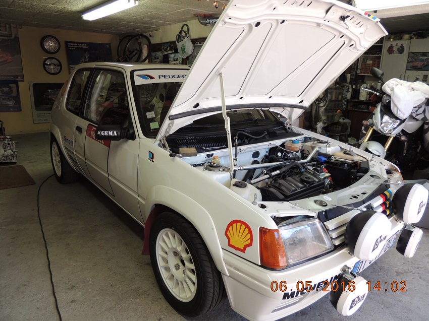

je vous presente ma racing
Messages : 20324
A été remercié : 115 fois
Re: je vous presente ma racing
jean a écrit :Ajuste moi ce capot !!! C'est quoi ce bordel ! "_"
Ca va être chaud,....vu les attaches........... :lala:
Comme il faudrait qu'il remonte vers le pare brise!!!!
Elle est bien belle ton auto. ;)
Attaches ou pas, c'est le gourou, il est digne et capable de le faire ! "_"
Messages : 20324
jean a écrit :Attaches ou pas, c'est le gourou, il est digne et capable de le faire ! "_"
Ca devait y être avant,.......... ;)
Les attaches Delta n'empêche pas le réglage du capot :unsure:
oui bon.. comme le dit jean (que je salut au passage....) :blush: :blush: ch'uis l'gourou et quand on est l'gourou on se doit de remettre tout ça d'aplomb
ce sera fait.. allé...... encore 2-3 heures de taf en plus :) :) :)
et merci pour vos compliments.. par contre arrêtez vos remarques ceci est pas droit, cela est pas peint dans la bonne teinte ,ça c'est trop petit ou trop grand par rapport au millésime et au no de fabrication de l'auto
Sinon j'en finirai plus et si ça s'trouve au premier kilomètres.. on est au fossé :( :(

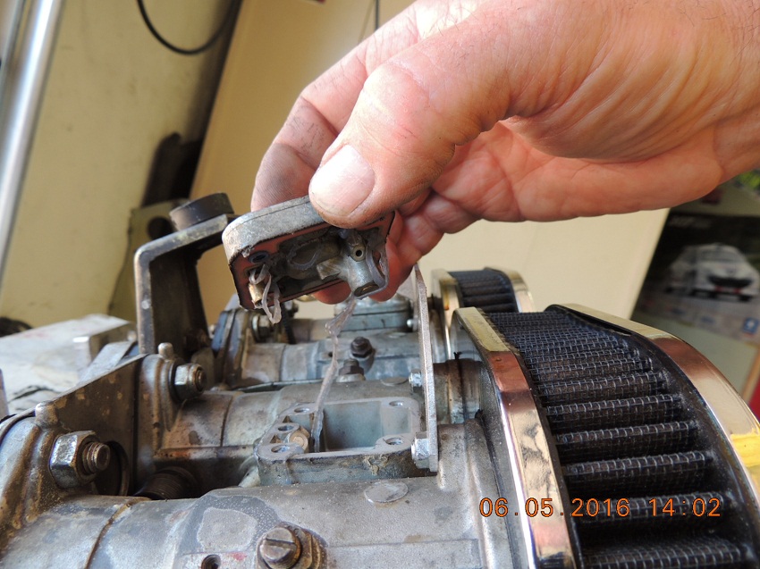

j'ai quasi terminée mon auto de course me reste plus qu'à adapter un protège carter moteur en alu sous la caisse si quelqu'un aurai de bons plans ou esquises je prend ;) ;) ;)
sinon, lors de plusieurs essai et ayant effectué ma première sortie dimanche dernier avec l'auto, elle ne tournait pas comme je voulais :boxt: :boxt: :boxt:
gros trous à la ré accélération :boxt:
elle tournait sur trois cylindres :boxt: :boxt:
j'ai don décidé de déposer la rampe pour voir l'état des pompes de reprises :boxe:
bravo l'bougot du grand Mendès B) B)
tous à été alègrement badigeonné de pate bleue :o :o de la pater bleue là ou il y a de l'essence qui passe ho Mendès faut jamais mettre de la pate bleue sur ou à entre des pièces de carbus :angry: :angry:
la preuve en images
voila pourquoi ça déconnait Mendès
Messages : 5308
A remercié : 143 fois
A été remercié : 136 fois
j'ai tout bien refait.. avec de la nouvelle pâte bleue :lol: :lol: :lo lj'ai remonter le bordel parti l'essayé je l'ai bien fait chauffer
une belle synchro par dessus tous ça un réglage de la richesse... moi qui suis pauvre.... :lol: :lol:
et miracle.... elle tourne comme toutes mes autos que j'avais sorti de mon garage ressuscitée restaurée entretenue B) B)
là.. maintenant..... c'est du grand Mendès B) B) :lol: :lol: :lol:
j'ai juste encore à peaufiner le réglages des pompes de reprises les conseils et autres astuces que vous avez seront les bienvenue
