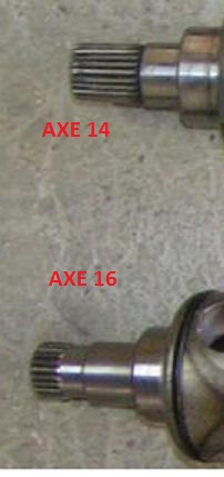

Pour les satellites, tu passes en axe de 16 du coup ?
Je voulais remonter les même et je me suis fait avoir car j'ai pris axe en 14, coquille plastique comme sur la 205 :angry:
Hier soir j'ai vérifié que le gros se monte bien sur le cardan mais j'ai pas regardé pour l'axe .
Lundi j'irais chez commander les coupelles, axe et bague de centrage.
Il me voit 2 fois par semaine le magasinier ces temps ci :ph34r: :ph34r: :ph34r:

Je n'ai pas bien compris ta question :unsure:
Effectivement, j'ai un axe de satellites en 16 mais il ne suffit pas que de changer l'axe.... J'ai monté un boitier de différentiel prévu pour recevoir un axe en 16 .... L'avantage, c'est costaud mais l'inconvénient, faut modifier un cardan :(

bob_063 a écrit :Je n'ai pas bien compris ta question :unsure:
En gros j'avais un 13x59 avec coquille plastique, ça a tout pété: manque des dents, axe pété, coquille broyée, carter percé et boitier usé :ph34r: Bref, une journée circuit en mode bourrin :rolleyes:
Sous le coude j'ai un 17x64 avec les gros satellites et coupelle.
L'idée c'est de récupérer la couronne du 13x59, la mettre à la place du 17x64 et tout remonter.
J'avais tout commandé pour la 205 (14 et plastique) mais du coup je dois recommander coupelle et axe en 16.
Hier j'ai mis l'axe neuf en 14 dans les 2 boitier (vite fait d'une main, l'autre tenait le décapeur thermique pour monter la cage de roulement) et ça avait l'air pareil, je vérifierais de plus près.
C'est quoi cette histoire de modif de cardan ??? :wacko:

Yannou a écrit :C'est quoi cette histoire de modif de cardan ??? :wacko:
Il faut raccourcir le bout de la cardan gauche de 6mm côté boite ou changer la tulipe.

Quand je vois ces axes, j'ai une question qui me trotte, l'axe en 14 parait beaucoup plus solide au niveau de la longueur des cannelures?
