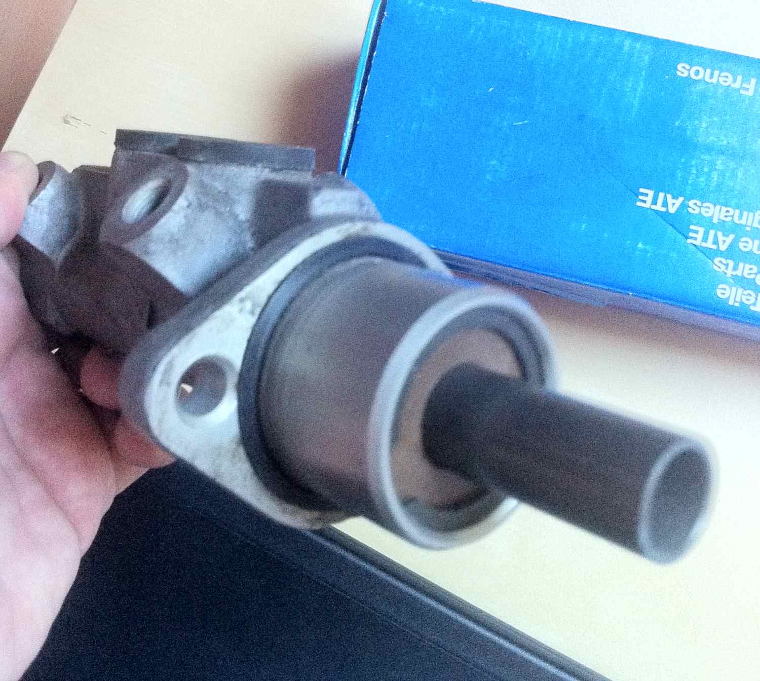

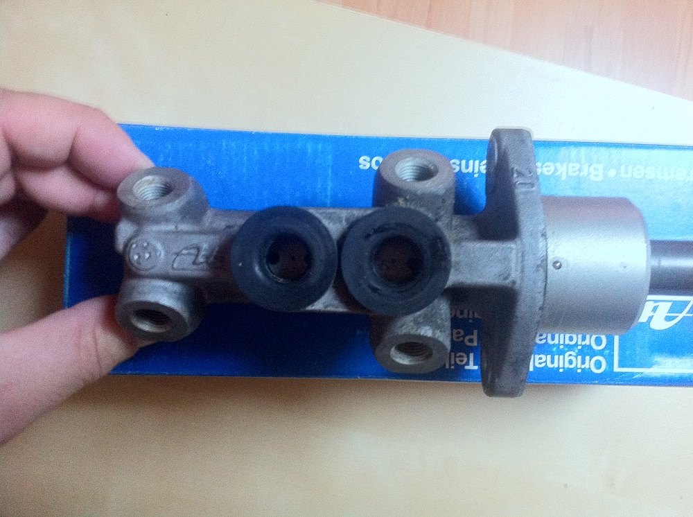

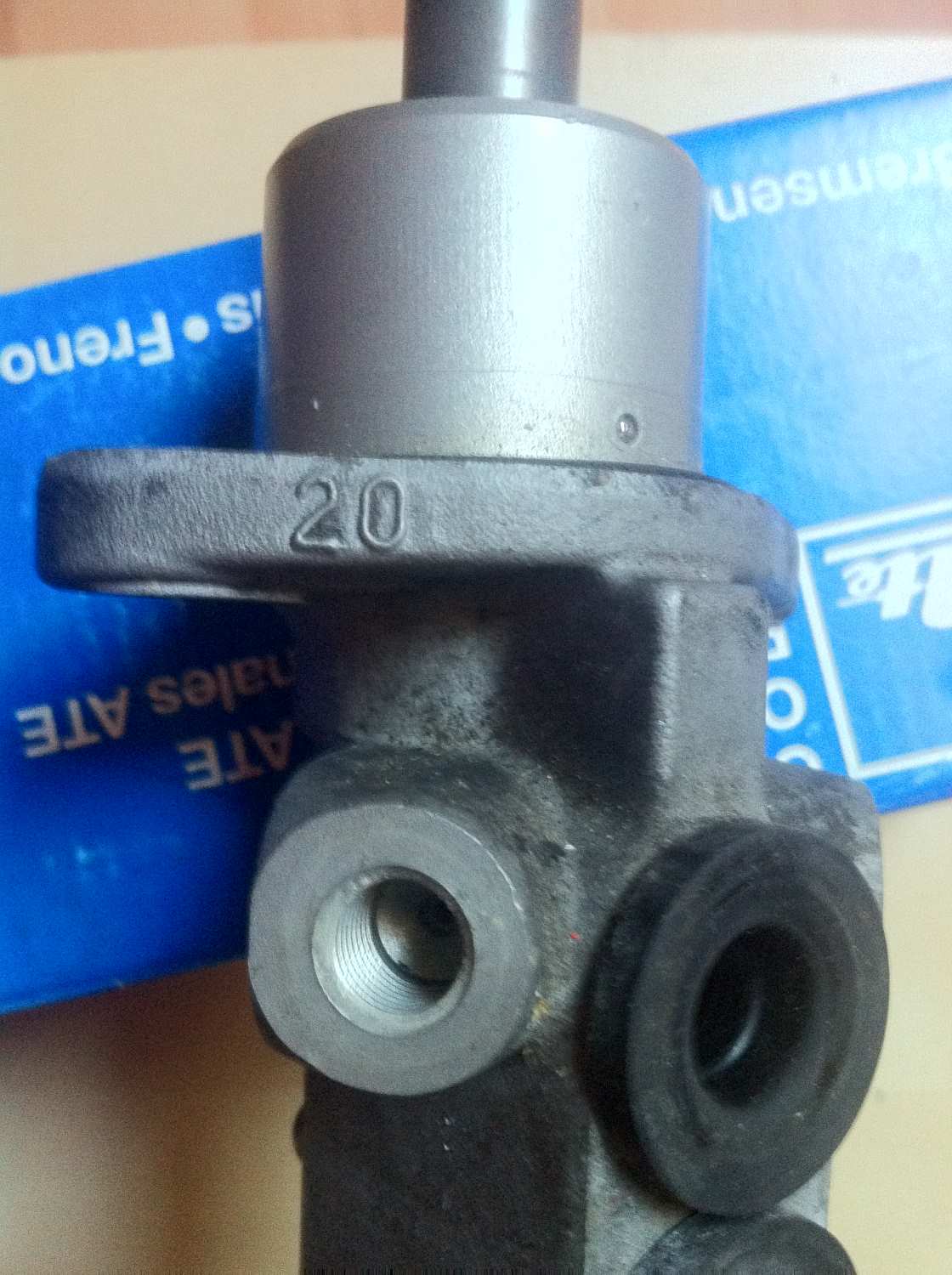

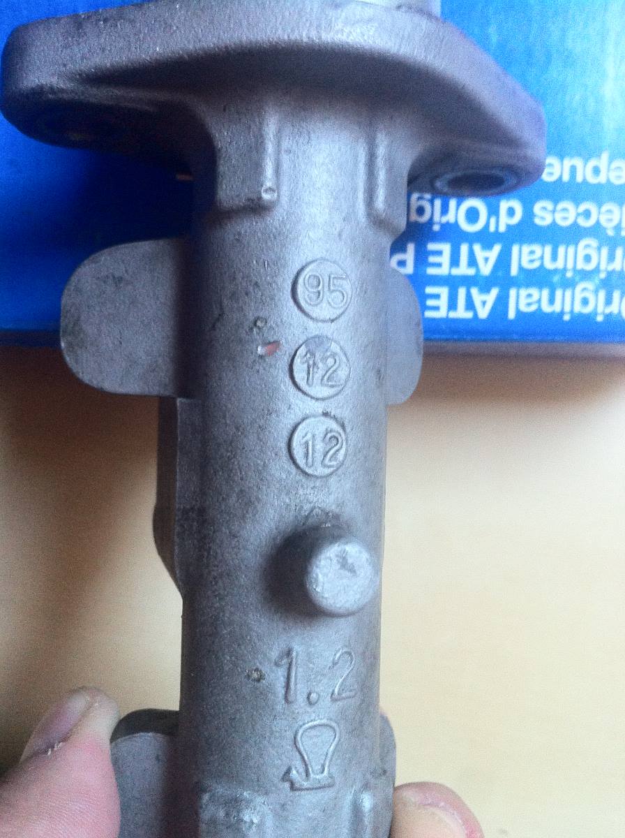

Je vais évoluer le sujet, voici le MC que mon pote m'a donnné:
Qu'en pensez vous ?
Qu'en pensez vous ?
- Messages : 19682
- Has thanked : 1616 times
- Been thanked : 1154 times
Re: circuit de frein - Changement MC
Qu'il est tout piti.
23.8 pour du gros
L'origine c'est 20,6 donc ça doit être identique ou comparable avec l'origine.
Par contre tu as 4 sorties, faudra en boucher une.
23.8 pour du gros
exact, j'sais pas faire ça moi, ça attendra alors
- Messages : 19682
Un bouchon spécifique qui se visse, c'est tout con
- Jul964rs92
- Messages : 6016
- Has thanked : 492 times
- Been thanked : 687 times
ou est-ce que je peux trouver ça ?!
- Messages : 19682
http://www.ebay.fr/itm/like/351655451999?lpid=97&chn=ps
https://www.oscaro.com/vis-bouchon-mait ... 3174-982-p
Et celui à qui je téléphone avant de chercher
http://www.occaparts.fr/occaparts/index ... uct_id=264
A toi de voir entre tout ça...
