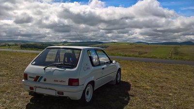

Promenade sur les plateaux auvergnats : temps frais, routes de campagne désertes, le pied B)

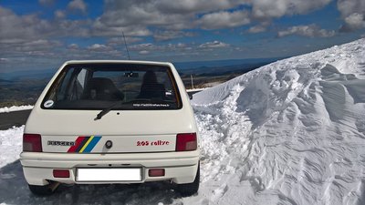

Elle roule cette ralloche ces derniers temps. Dernièrement , j'ai fait quelques travaux, ou plutôt quelques niveaux puisque j'ai dû remettre de l essence. Sinon, rien de neuf :mrgreen:
Hier, l objectif de la balade était de mettre les roues dans la neige. J'ai même trouvé un parking desert avec 5 cm de neige bien compactée :rolleyes:
