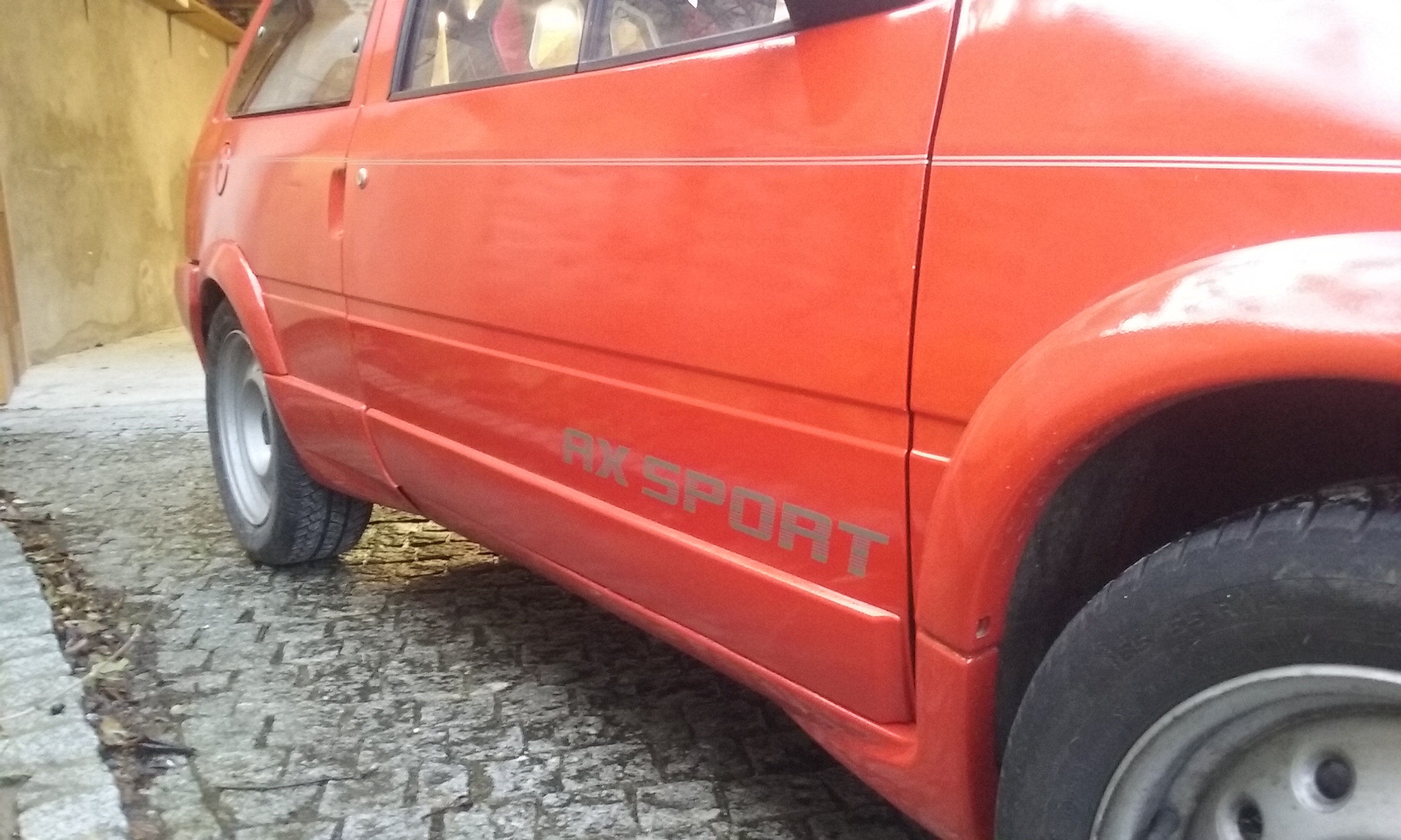

Re: Ax sport ph2...D&Co !!!
Aujourd'hui temps pourri <_< j'ai décidé de faire enfin la déco de l'ax :unsure: pas mécontent du résultat B)

Re: Ax sport ph2
La suite avec un petit extra sur les ailes :rolleyes:
Messages : 8831
A remercié : 1228 fois
A été remercié : 1597 fois
Re: Ax sport ph2
Simpa !!! Ca lui change son look. :ok:
