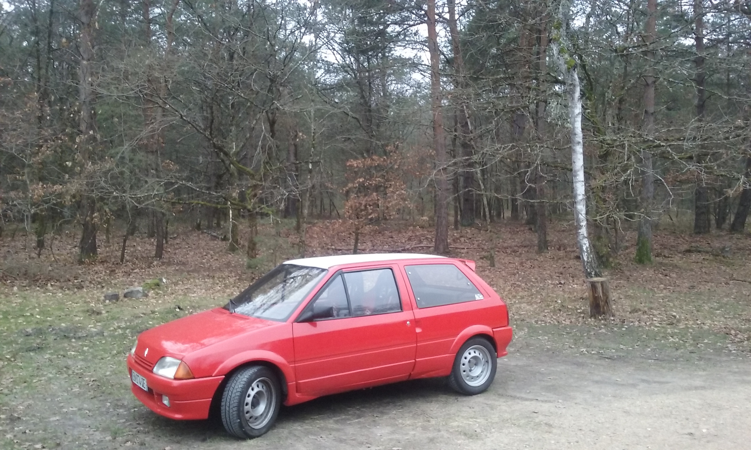

Sortie hivernale pour l'ax , 130kms sur les routes de la forêt de Fontainebleau et sud Essonne, trop bien :ok: j'ai la crève, je suis parti avec le nez bouché et maintenant ca va mieux,exellent comme médicament, une sortie en ax sport ou 205 rallye devrait être remboursé par la sécu :ok: :mrgreen:

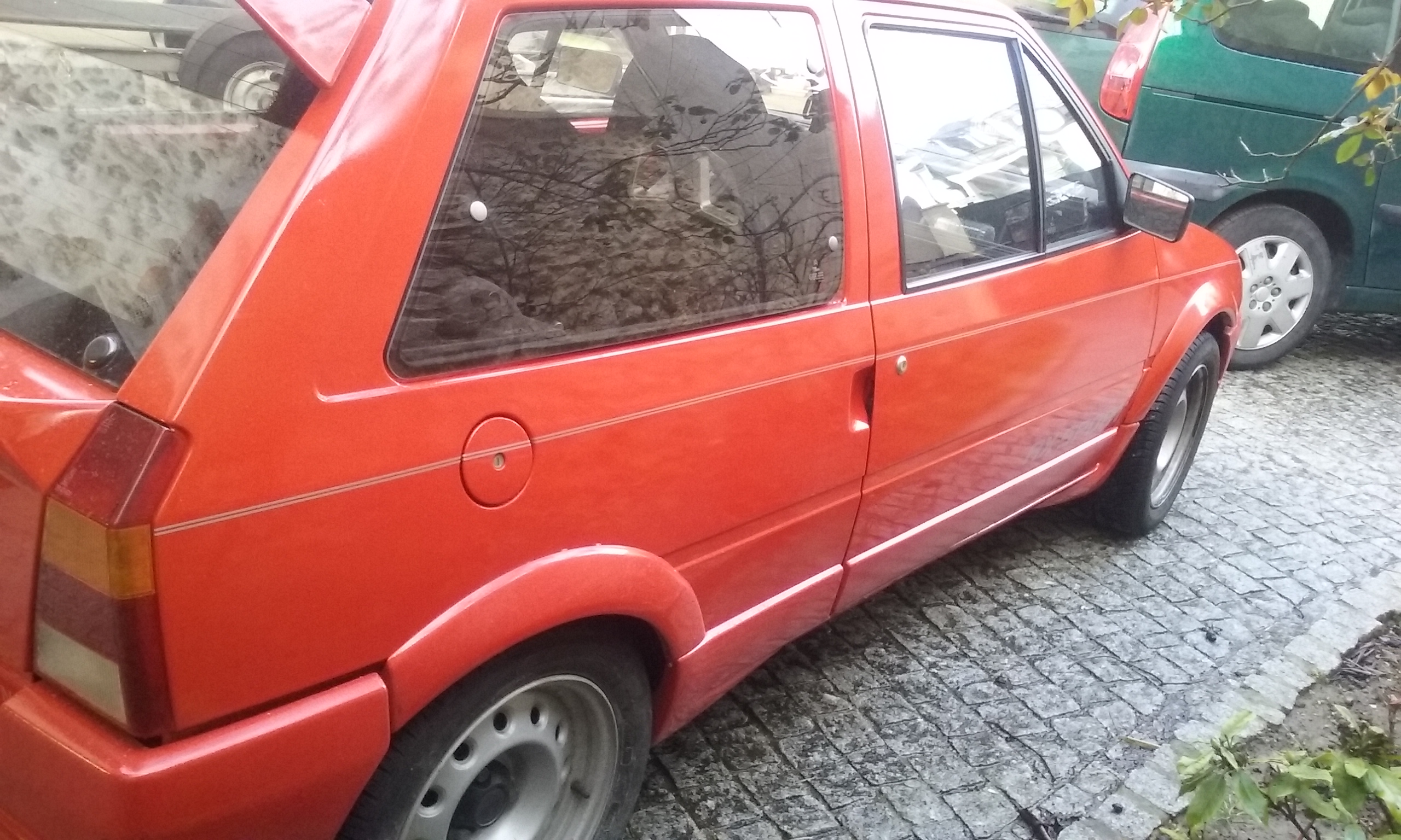

Re: Ax sport ph2...D&Co !!!

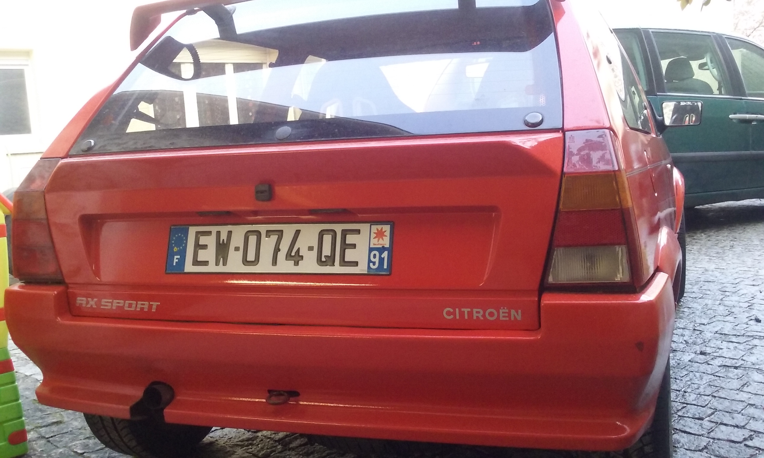

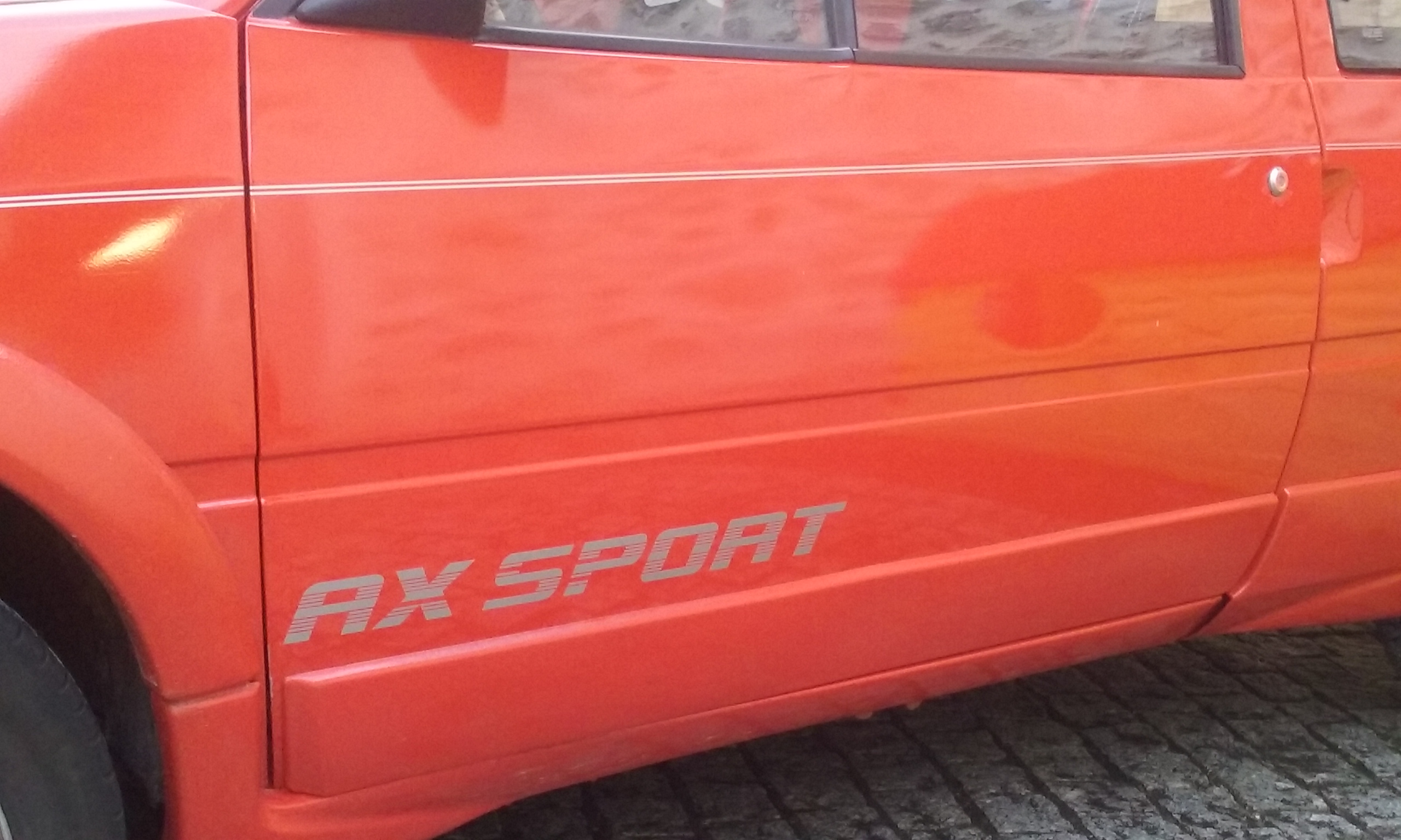

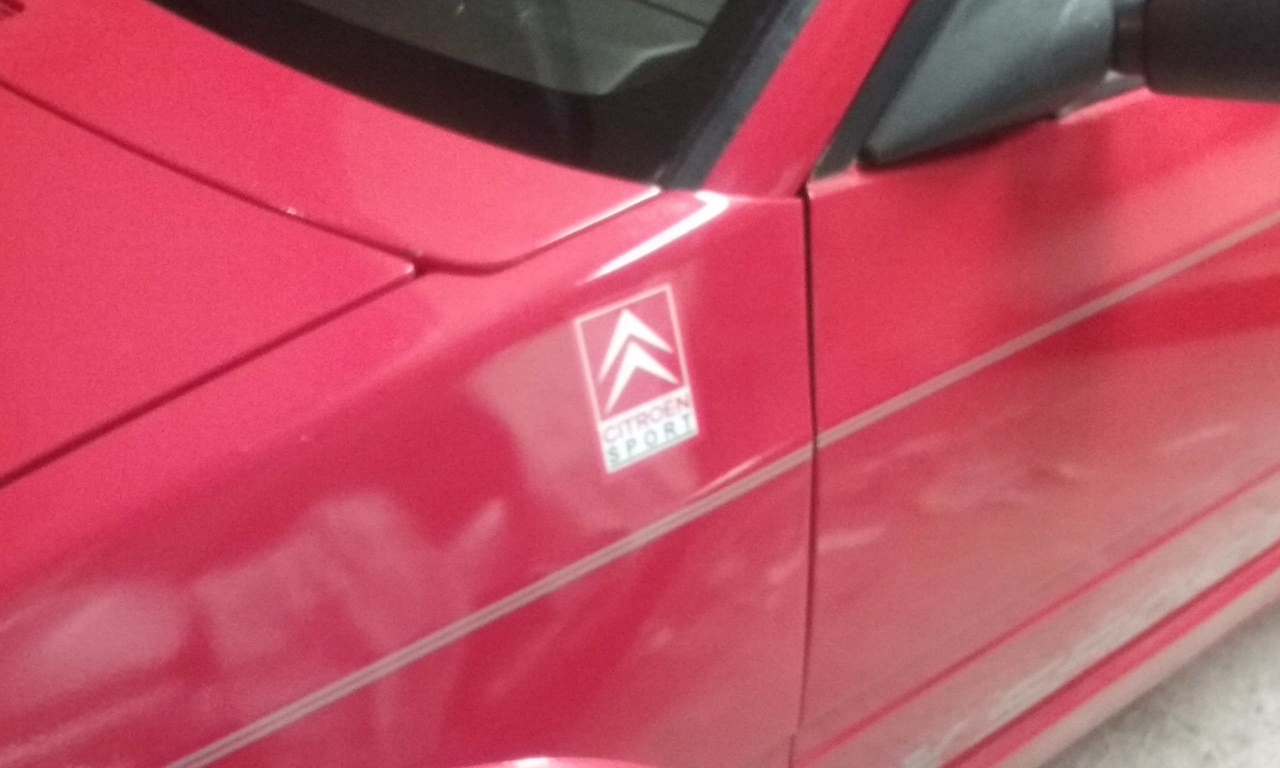

Aujourd'hui temps pourri <_< j'ai décidé de faire enfin la déco de l'ax :unsure: pas mécontent du résultat B)
Messages : 5255
Has thanked : 640 times
Been thanked : 648 times
Re: Ax sport ph2

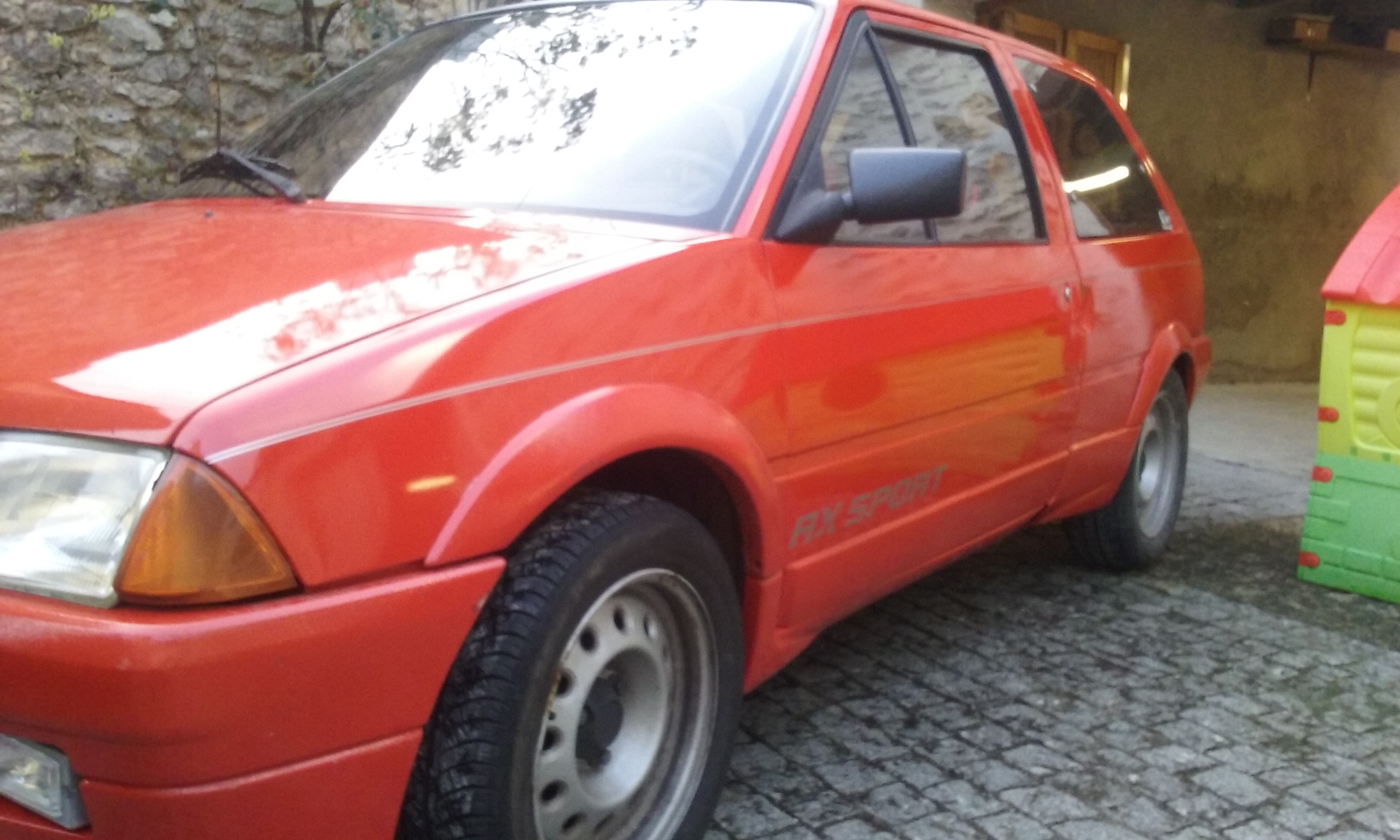

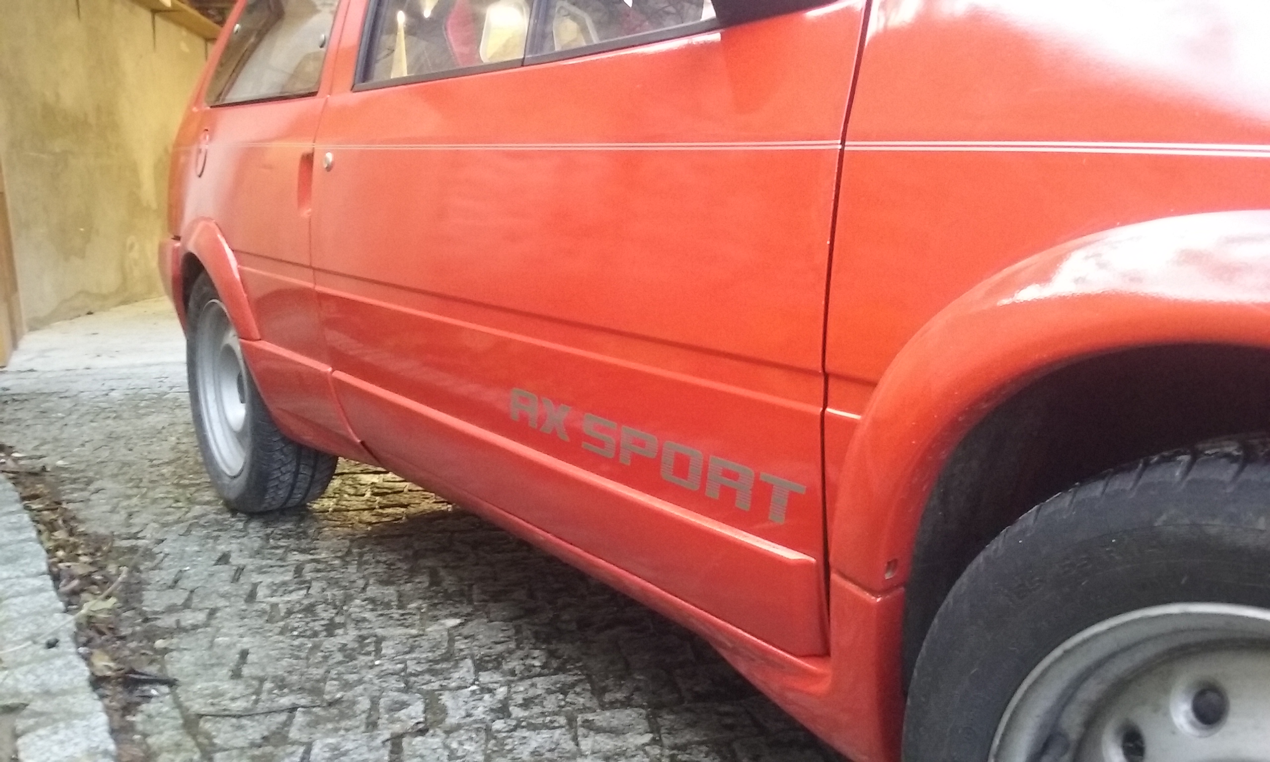

La suite avec un petit extra sur les ailes :rolleyes:
Messages : 5890
Has thanked : 729 times
Been thanked : 1029 times
Re: Ax sport ph2
Simpa !!! Ca lui change son look. :ok:

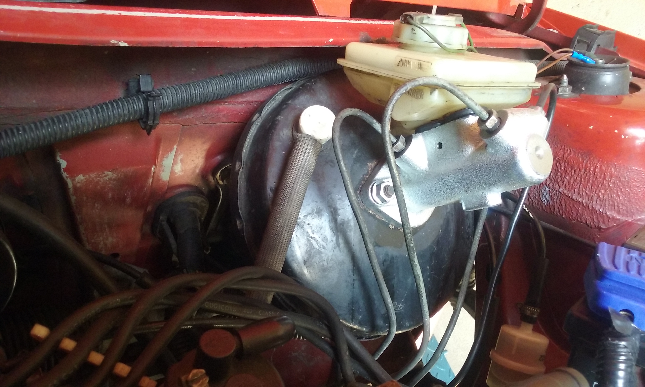

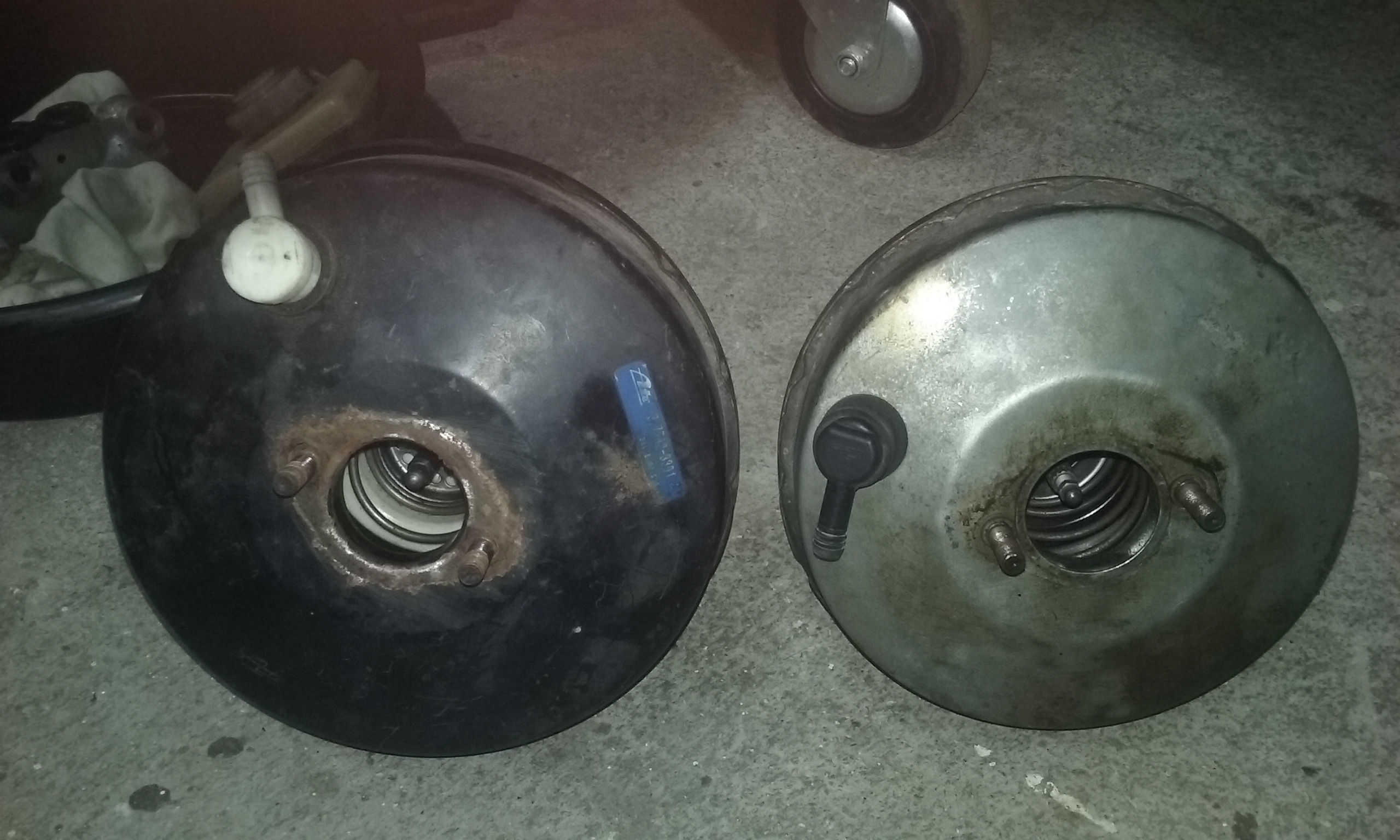

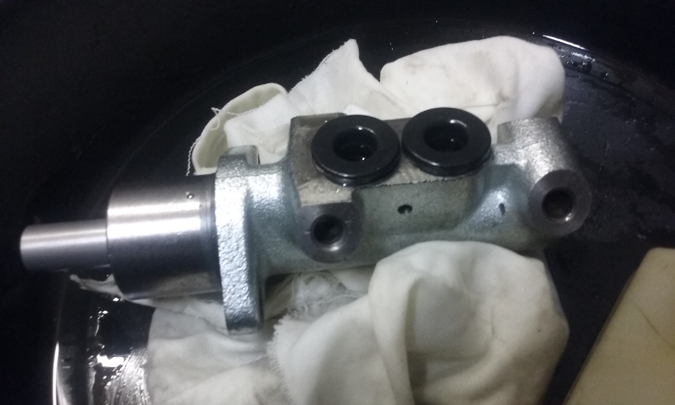

Je me suis enfin attaqué au freinage ,j'avais d'abord monté un mc en 23 mais ca ne frainait pas mieux,juste la course morte à la pédale suprimée mais ca décélérait ca ne frainait pas <_< Donc,voyant que le mastervac d'ax étant petit ,c'est un 8"(200 mm) j'avais dans les pièces un mastervac de 106 en 9" (225mm) que j'ai installé...j'ai aussi monté des plaquettes Ferrodo Ds3000 à la place des 2500 que je suspectai etre glacées <_< et là magie,enfin des freins,là ca freine grave ce coup ci,plus de dur à la pédale et un bon mordant initial tout en gardant étriers/diques et moyeu et trains d'origine :) :ph34r: :ph34r:

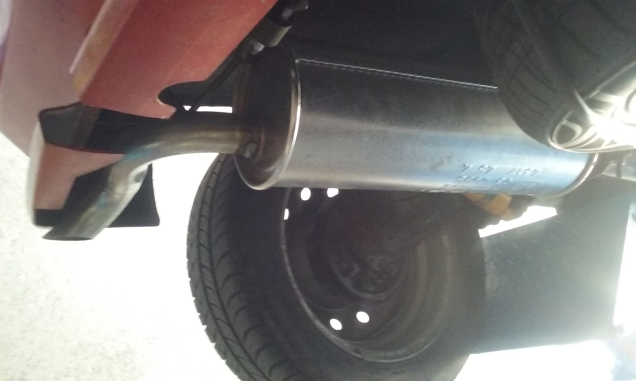

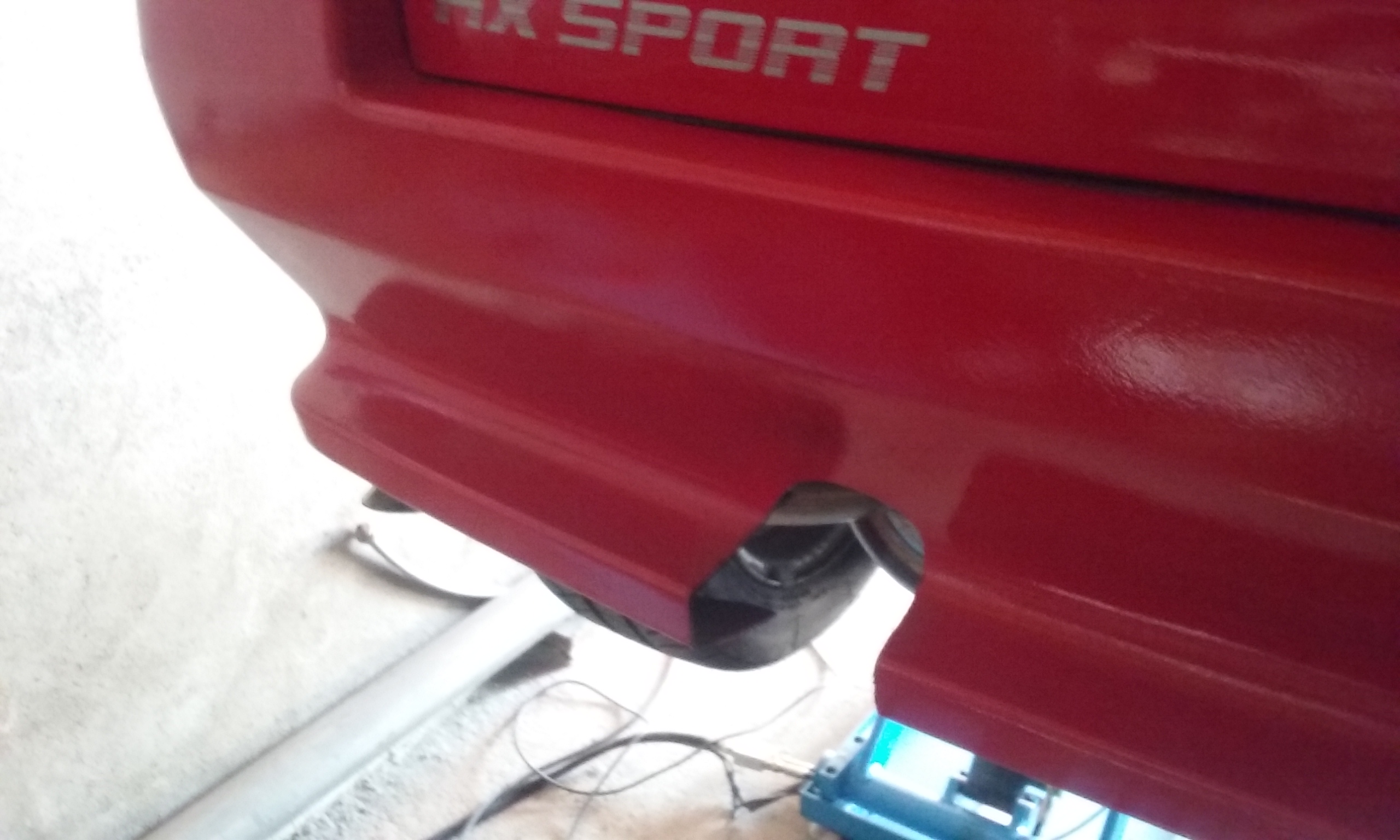

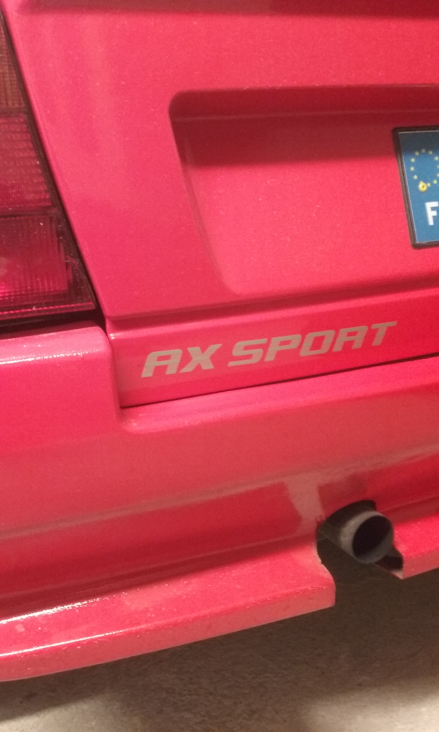

Coté échappement j'ai greffé un silencieux d'origine à la place du grN pour le confort de mes oreilles :lol: du coup j'ai un trou dans le pc arrière,je cherche une solution :rolleyes:

Pas facile mais avec de la fibre, faire une pièce amovible qui se clipse. :)

Toi qui est dans l' aéro , regarde pour la faire avec de ABS .

bonjour , moi je souderais une sortie droite sur le silencieux d origine ça serait sympa et ça ferait Racing dans l esprit de l auto :D

Faire un obturateur, oui pourquoi pas,pour la sortie racing il faut découper et ressouder car sur l'origine la sortie n'est pas dans l'axe de la découpe :unsure:

je peux t affirmer que souder une sortie sur un échappement tout neuf au semi auto est un jeu d enfant :D par contre l obturateur ça risque d être plus compliqué et ça fera toujours bidouille a mon gout <_<
