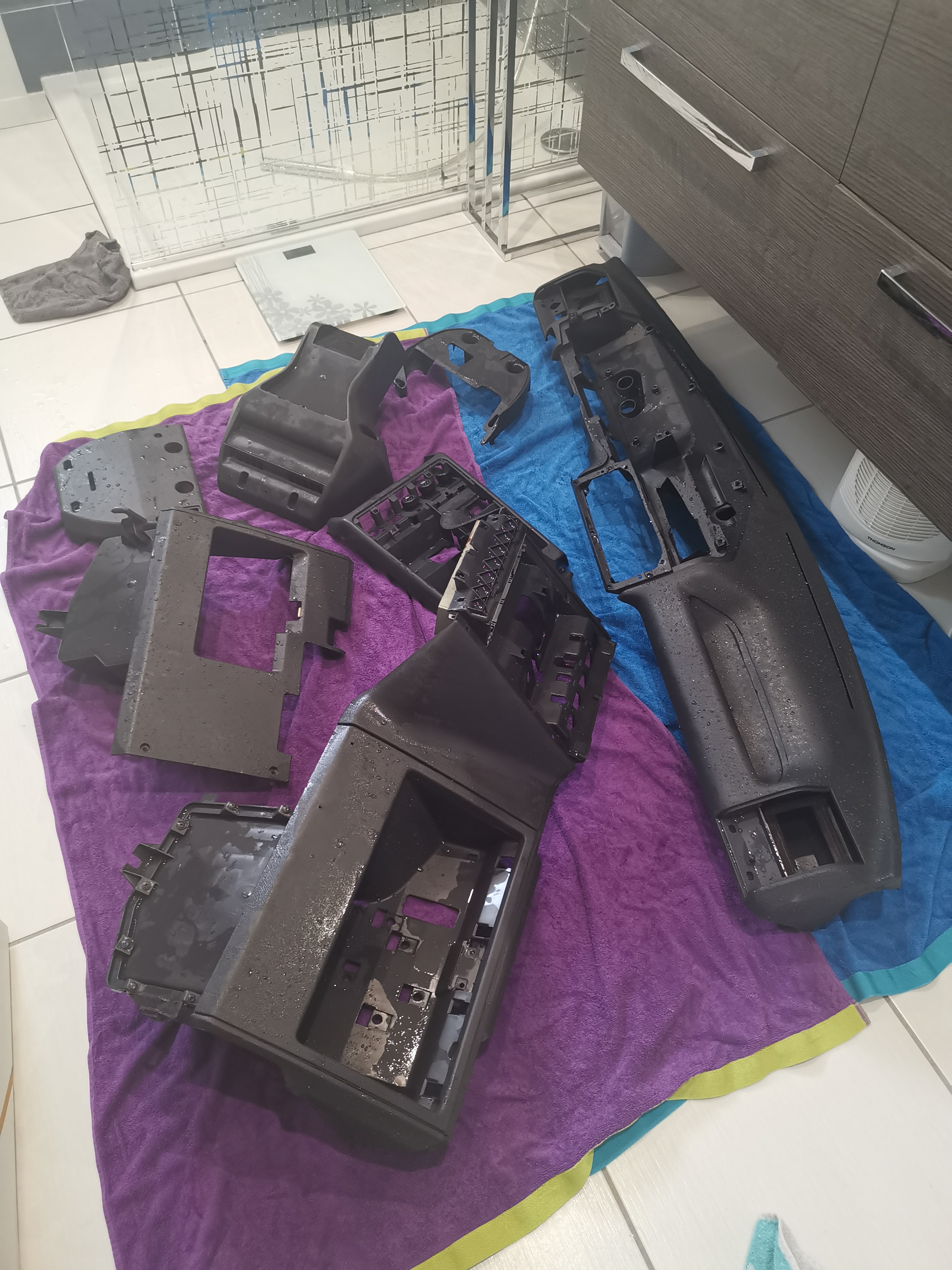

Aujourd'hui, à poil !!! Tableau de bord... Portières... Faisceau électrique...
Et nettoyage des plastiques dans la salle d eau !

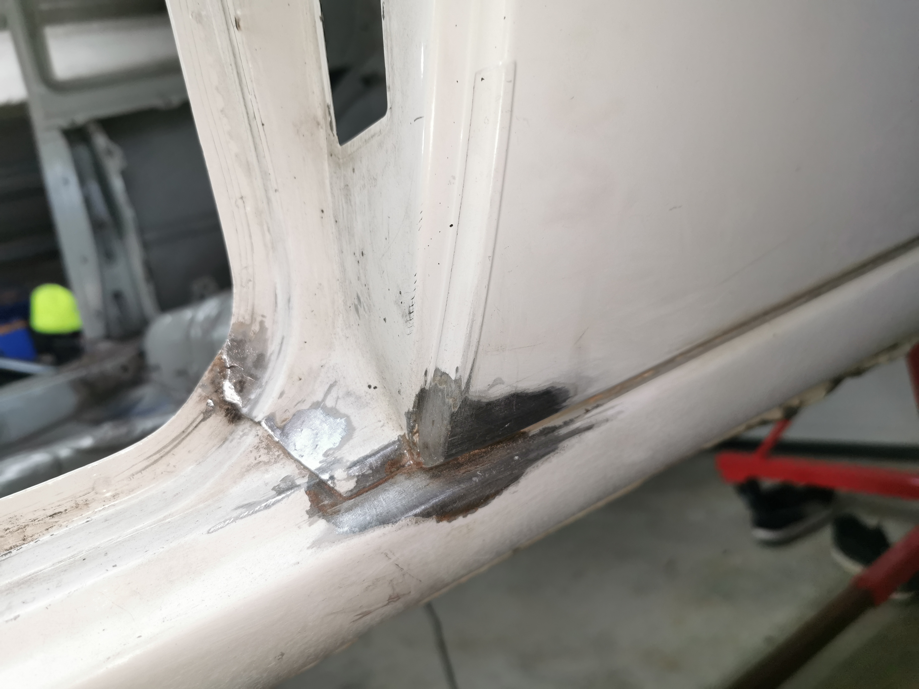

Cette semaine j'ai attaquer quelques travaux pour continuer la restauration de cette rallye.
Avec le démontage, sablage et passage en apprêt phosphatan des fusée les disques ont finirent à la poubelle car hs et la semaine qui arrive pose de l'appret epoxy ainsi que la peinture de finition.
Dégraissage du plancher de caisse :wacko:.
et reprise e quelques défauts cosmétiques des ailes arrières (points de soudures d'origine qui sautent) :(

C’est un gros chantier que la restau complète d’une caisse.
Pas facile de savoir quoi faire, où s’arrêter et où aller plus loins. :ph34r:
Tu ne sors pas les ailes avant ?
Bon courage pour la suite. :ok:
