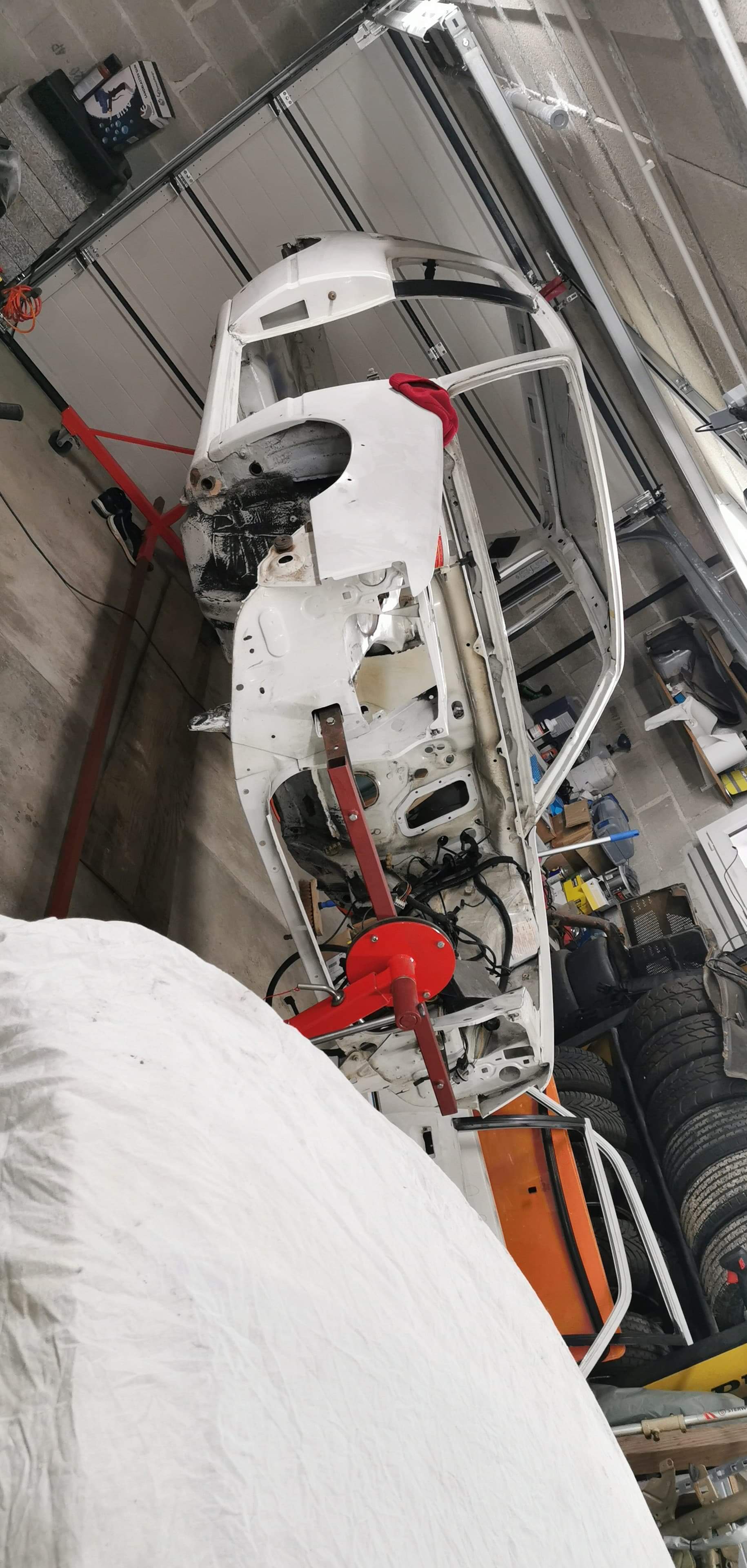

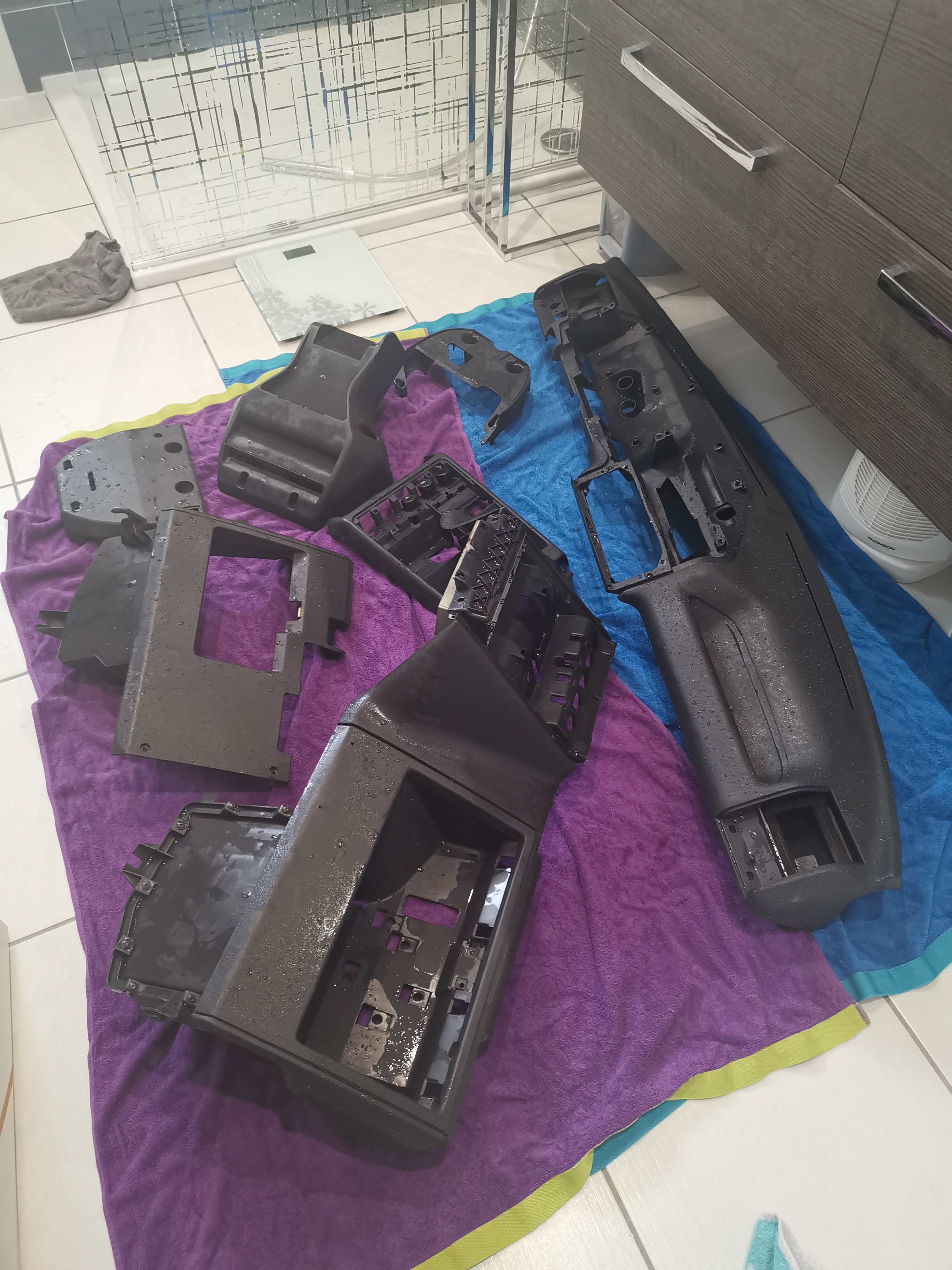

Aujourd'hui, à poil !!! Tableau de bord... Portières... Faisceau électrique...
Et nettoyage des plastiques dans la salle d eau !

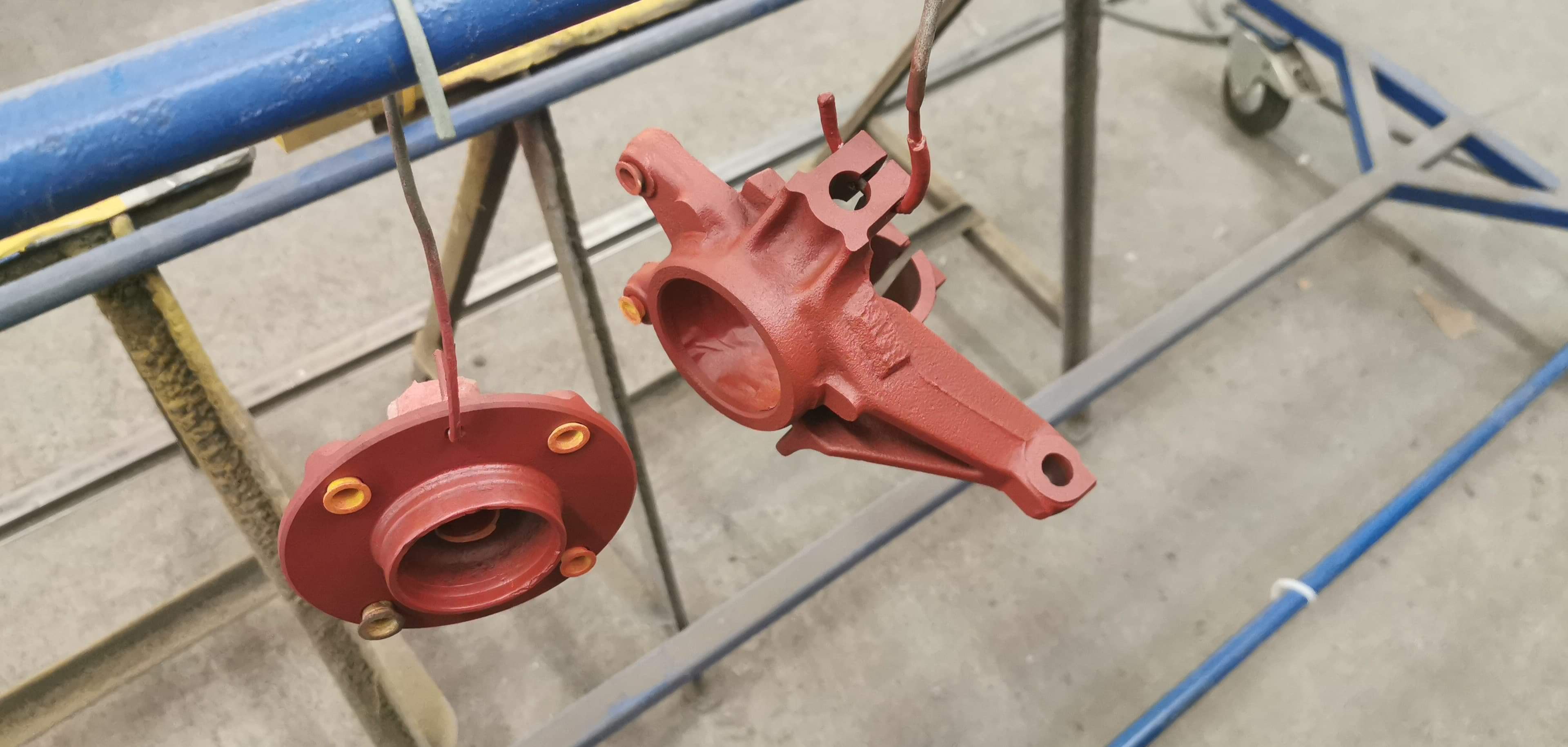

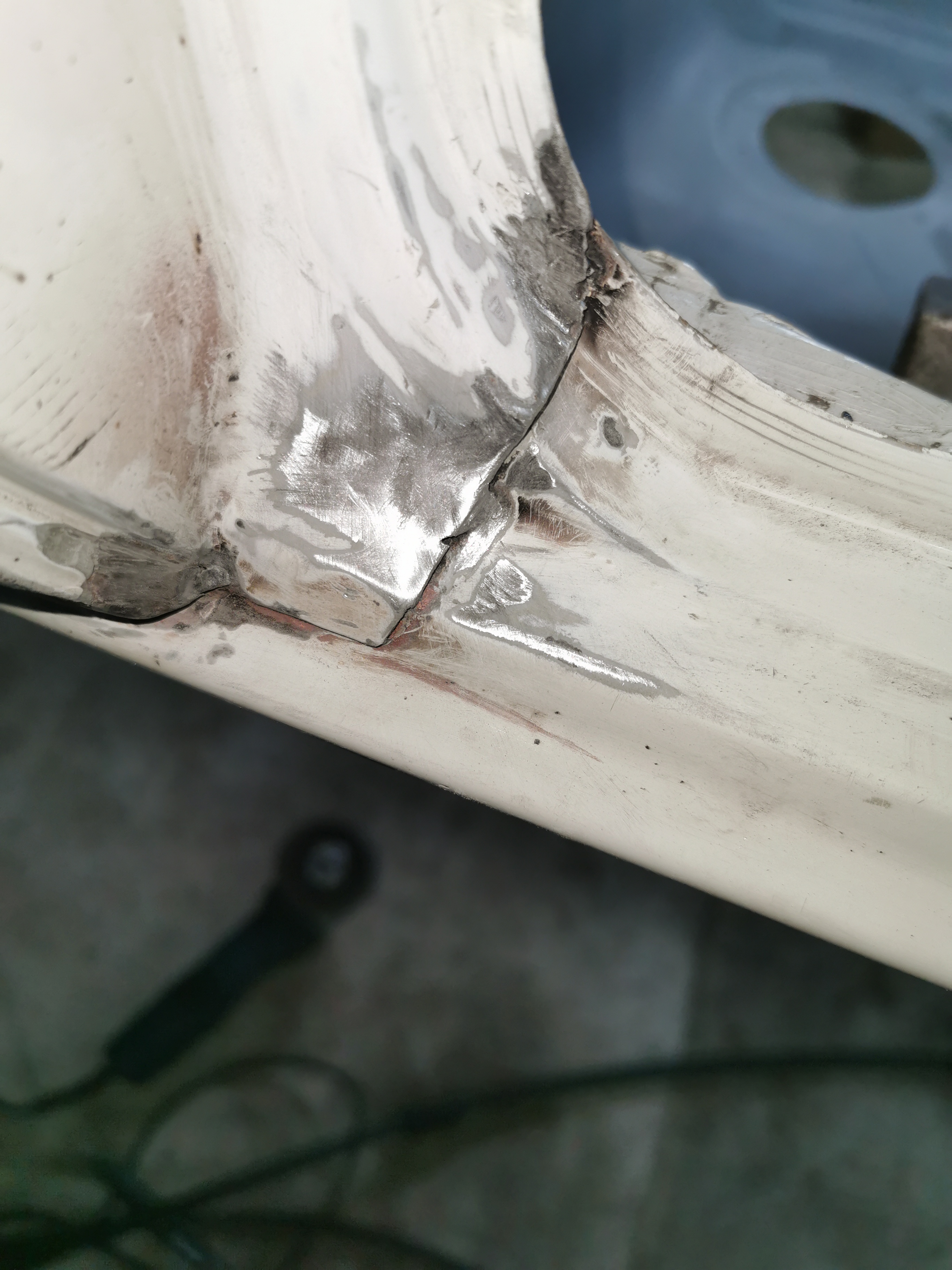

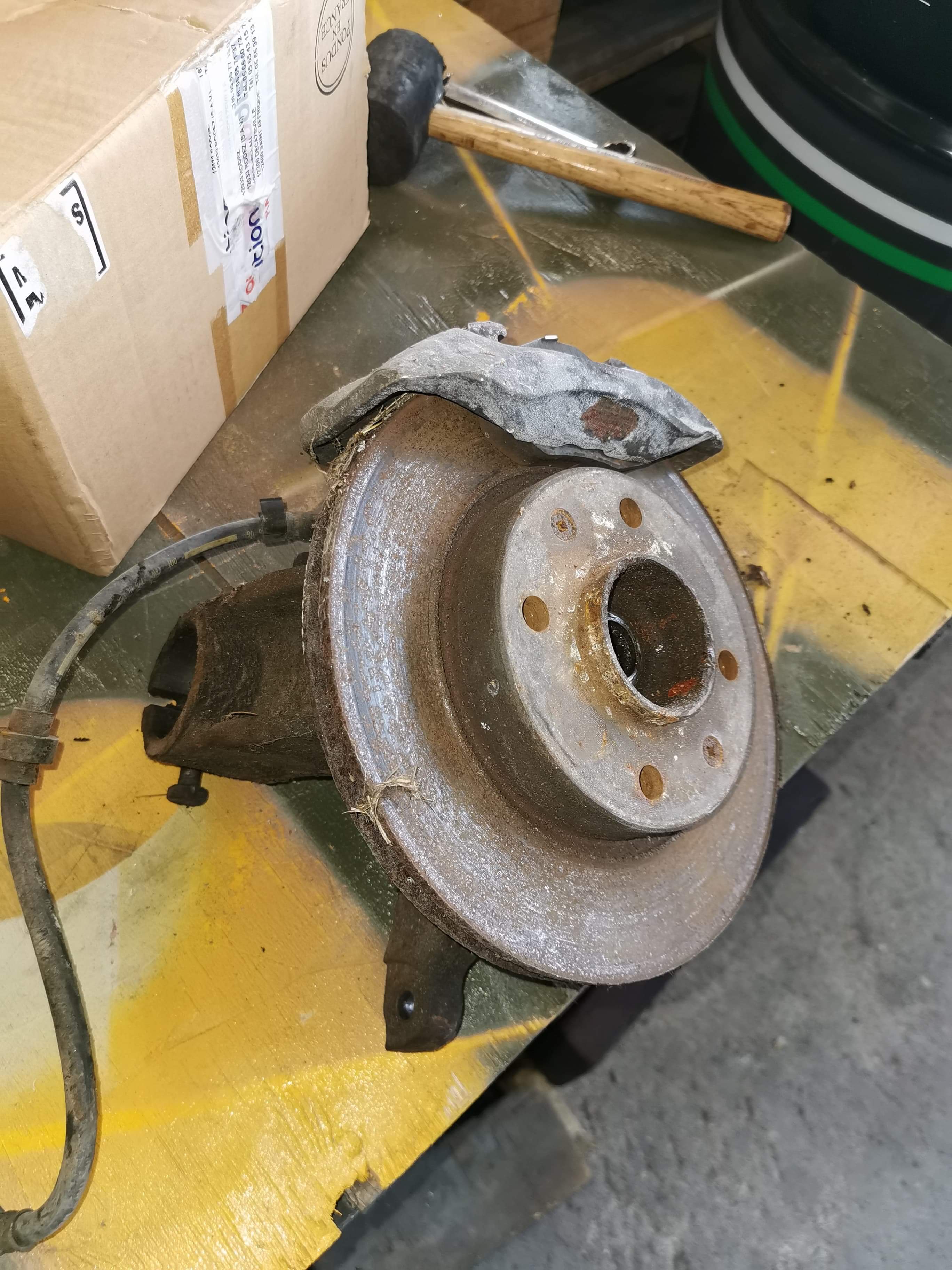

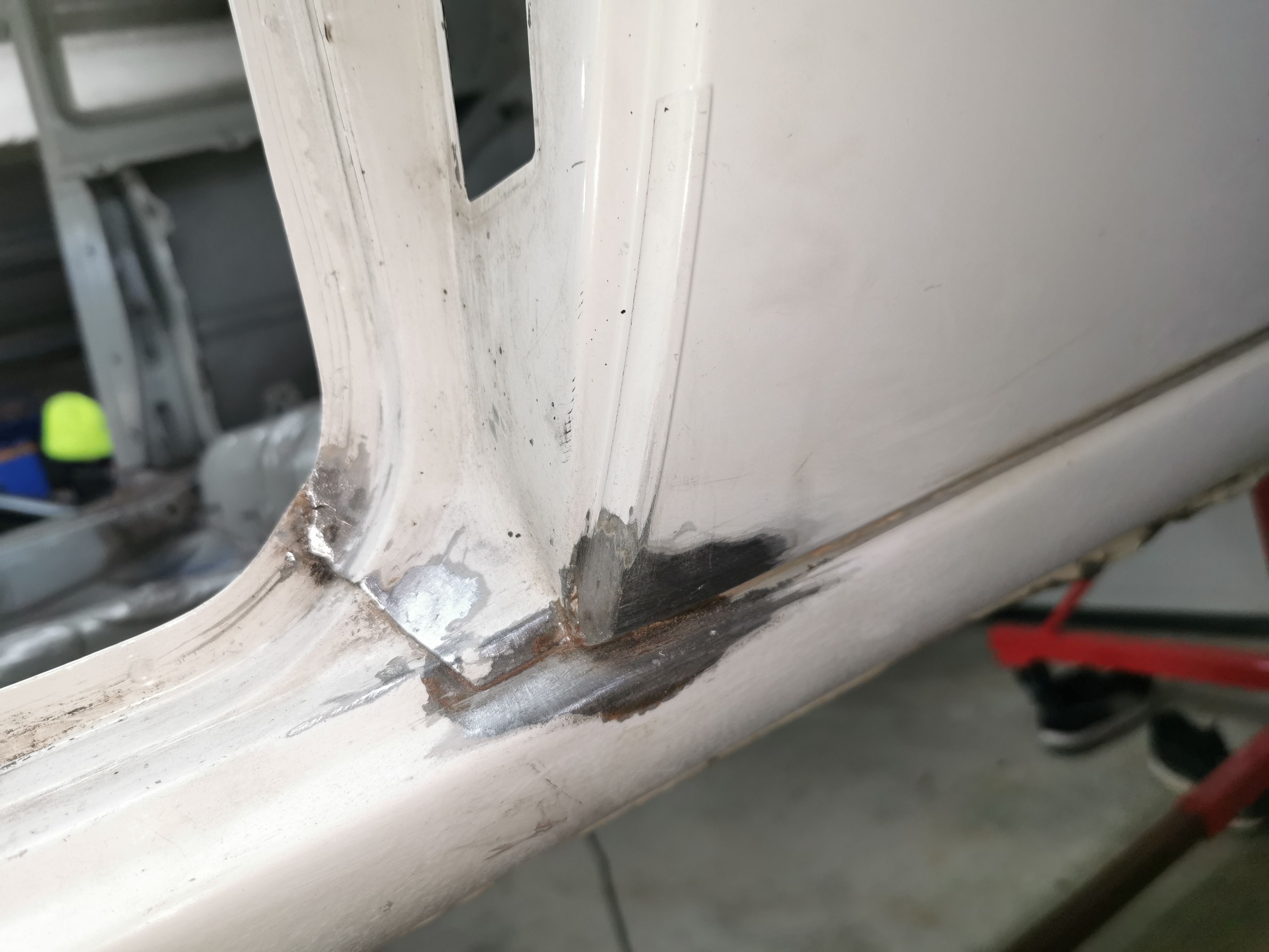

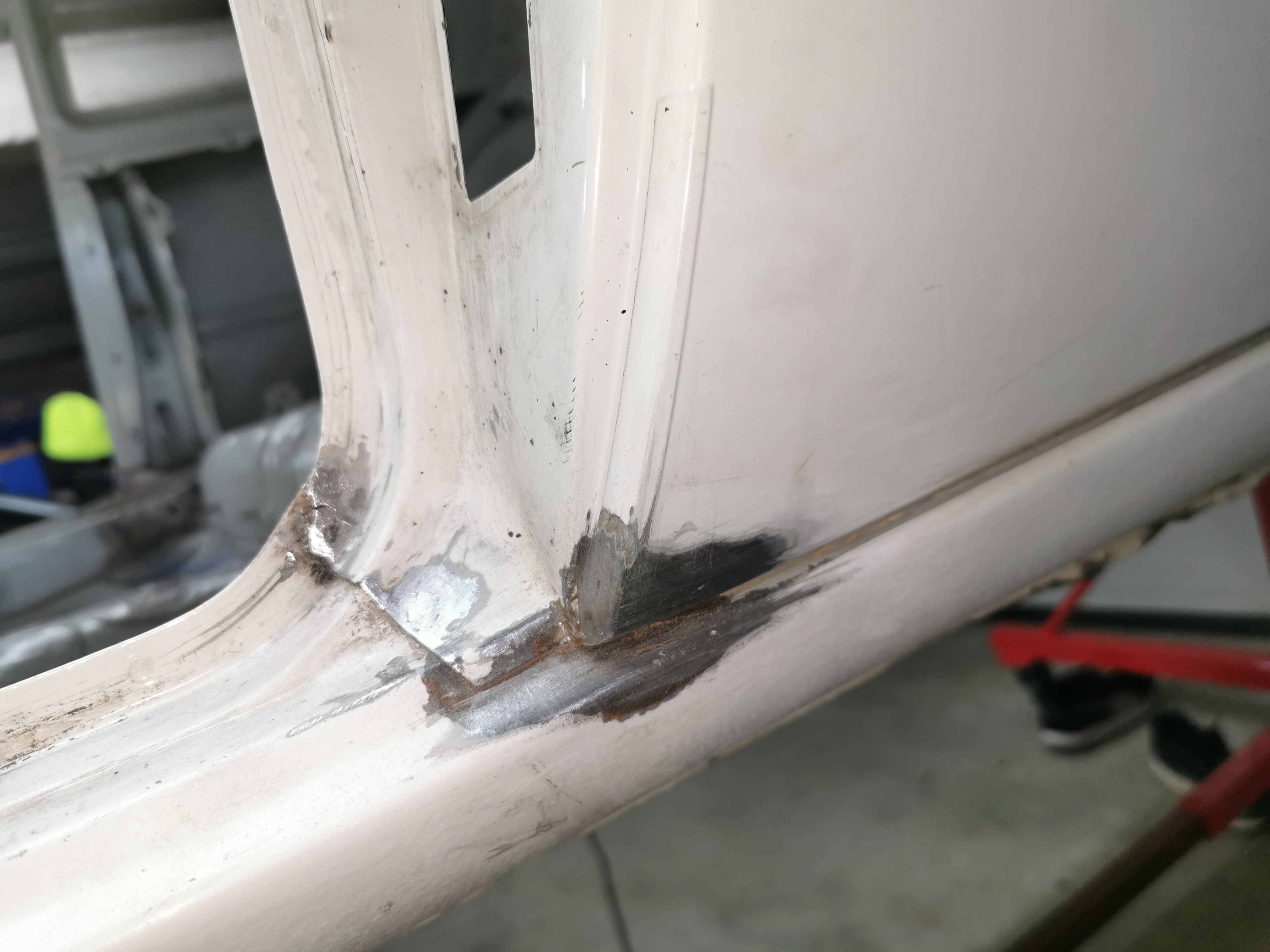

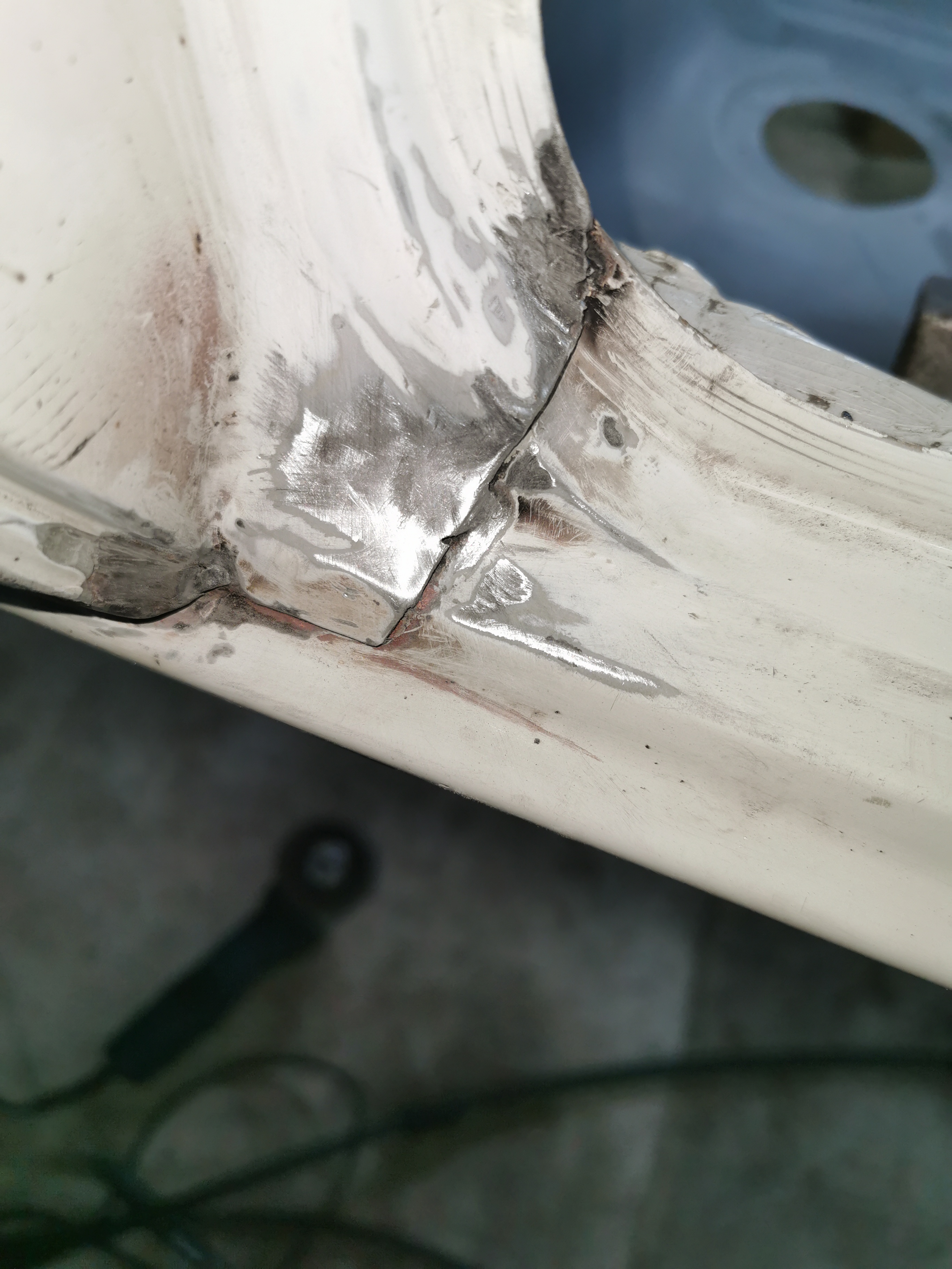

Cette semaine j'ai attaquer quelques travaux pour continuer la restauration de cette rallye.
Avec le démontage, sablage et passage en apprêt phosphatan des fusée les disques ont finirent à la poubelle car hs et la semaine qui arrive pose de l'appret epoxy ainsi que la peinture de finition.

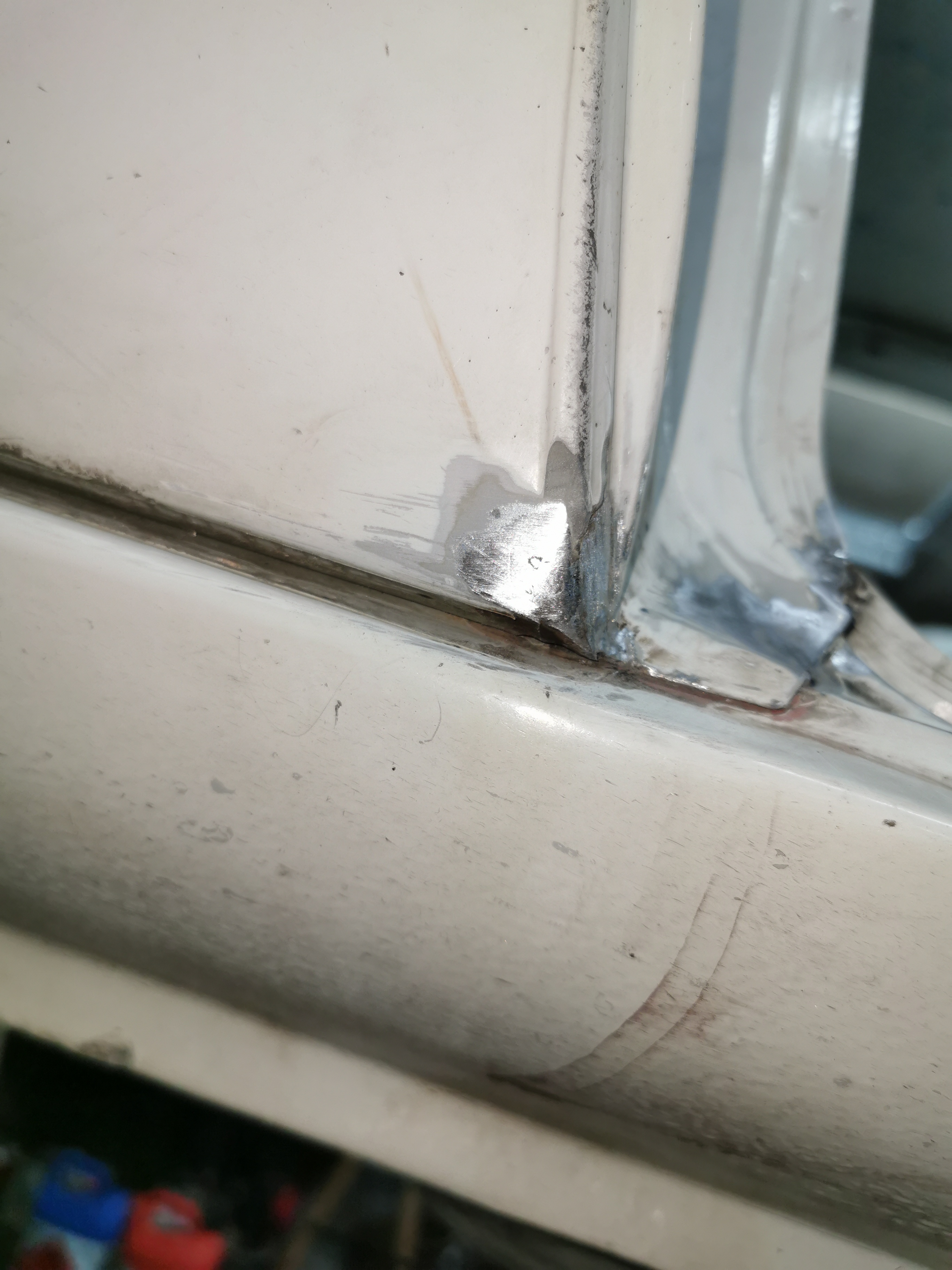

Dégraissage du plancher de caisse :wacko:.
et reprise e quelques défauts cosmétiques des ailes arrières (points de soudures d'origine qui sautent) :(

C’est un gros chantier que la restau complète d’une caisse.
Pas facile de savoir quoi faire, où s’arrêter et où aller plus loins. :ph34r:
Tu ne sors pas les ailes avant ?
Bon courage pour la suite. :ok:

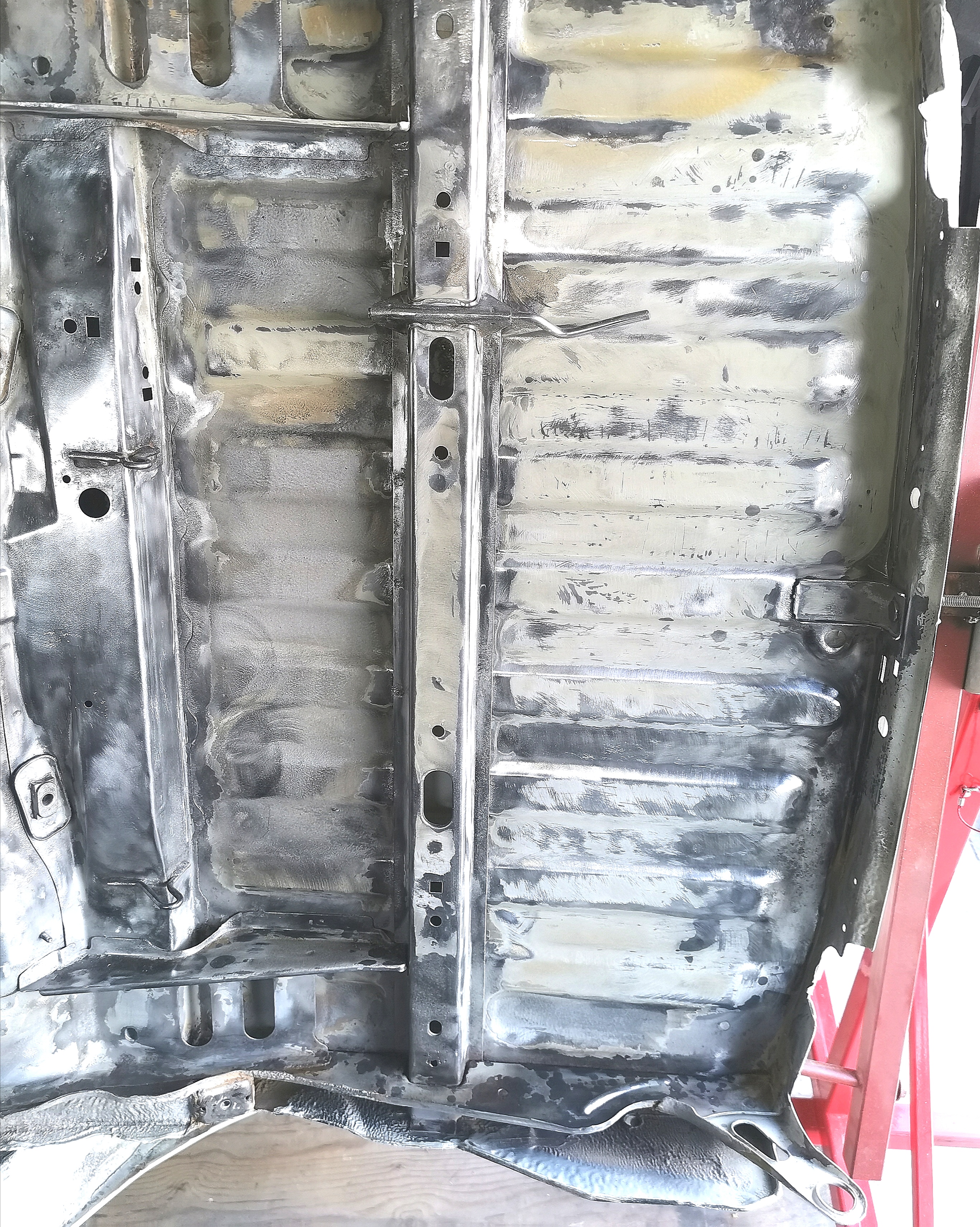

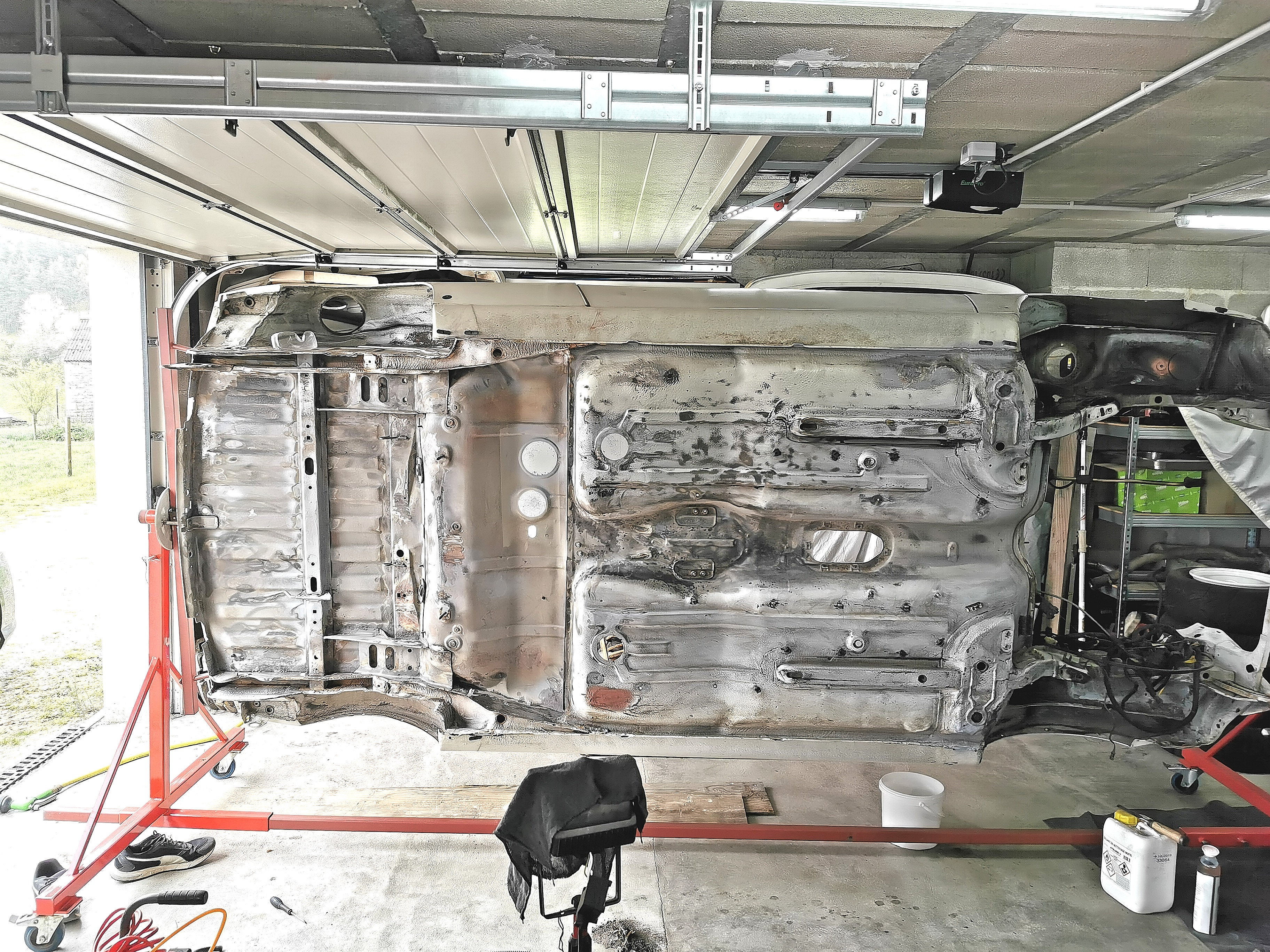

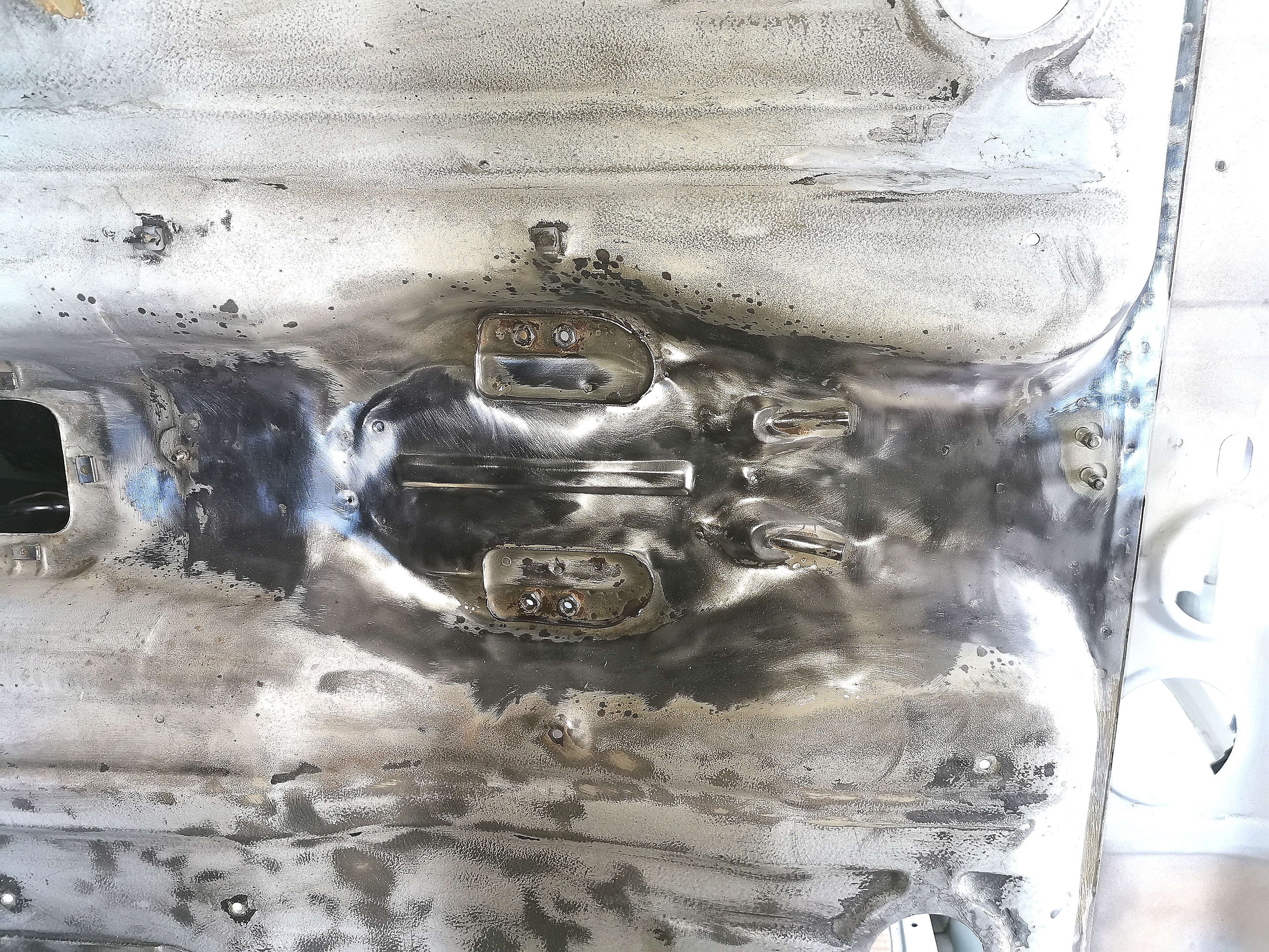

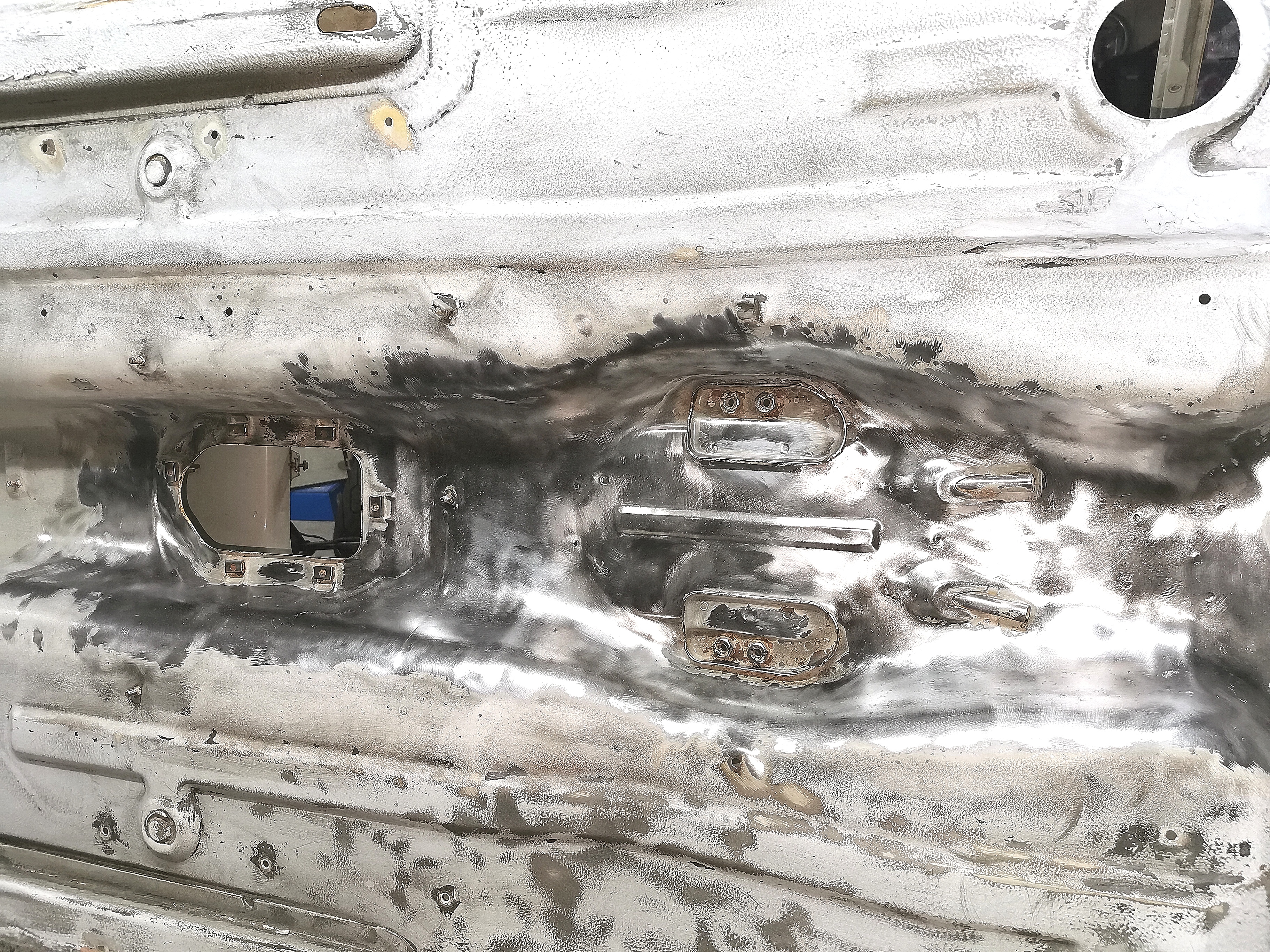

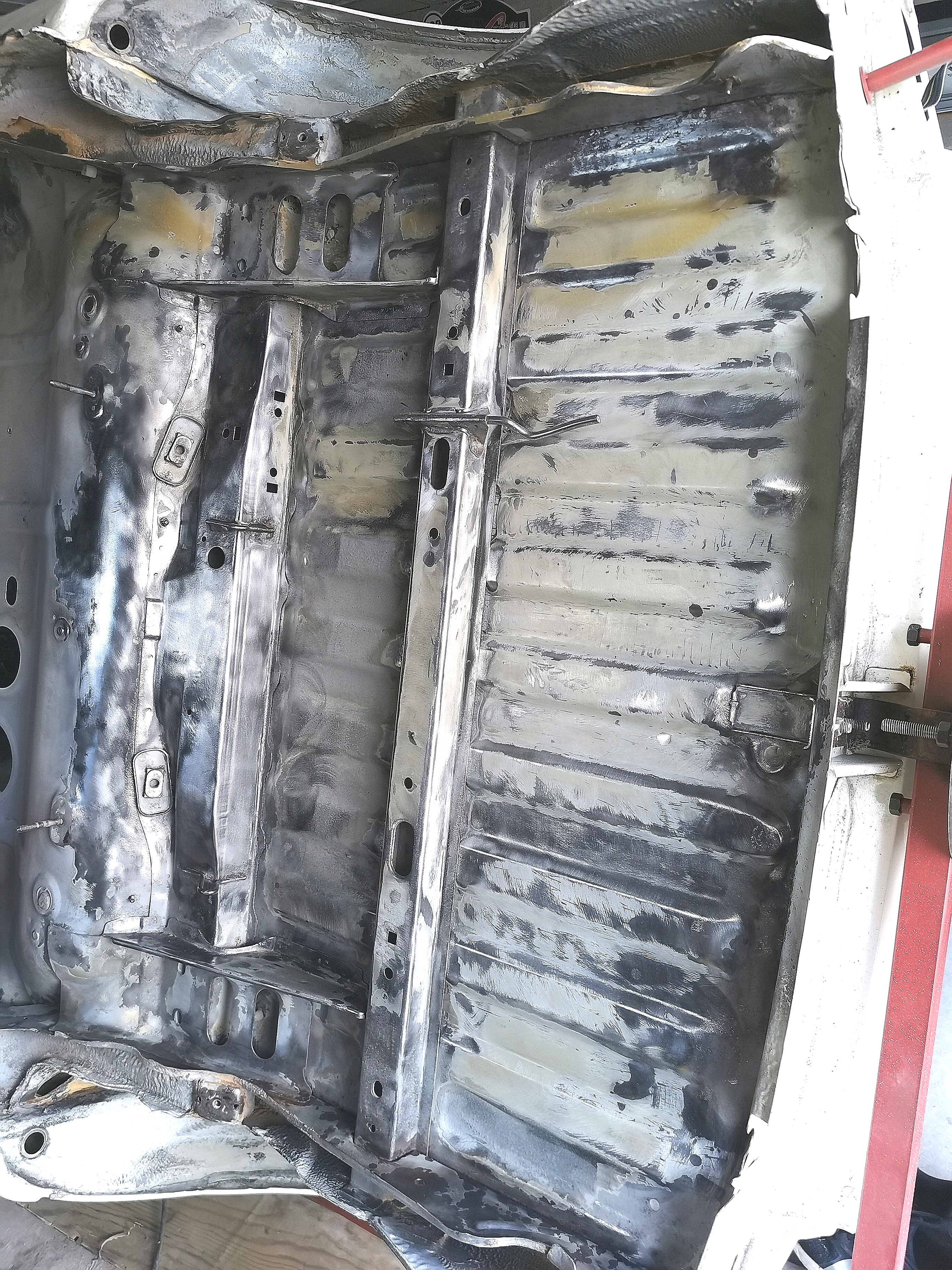

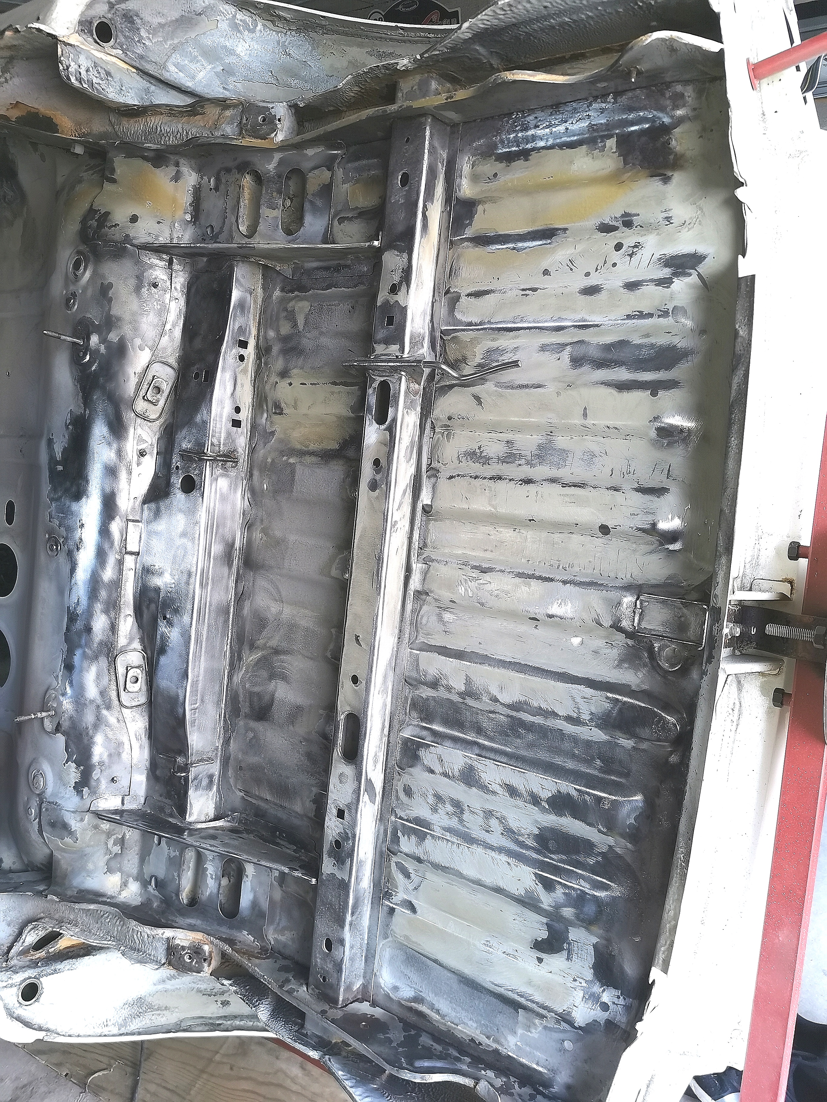

Aujourd'hui je continue le décapage du dessous de caisse histoire de tracker les petites traces de rouille sous le black son d'origine.
Démontage du berceau qui part demain au sablage et peinture poudre. B)

C'est une belle préparation du dessous de caisse :ok: :ok: :ok:
C'est beaucoup de temps mais on n'y revient pas, bravo :ok: :ok:
J'ai hâte de voir la suite avec une belle peinture sous caisse :wub:

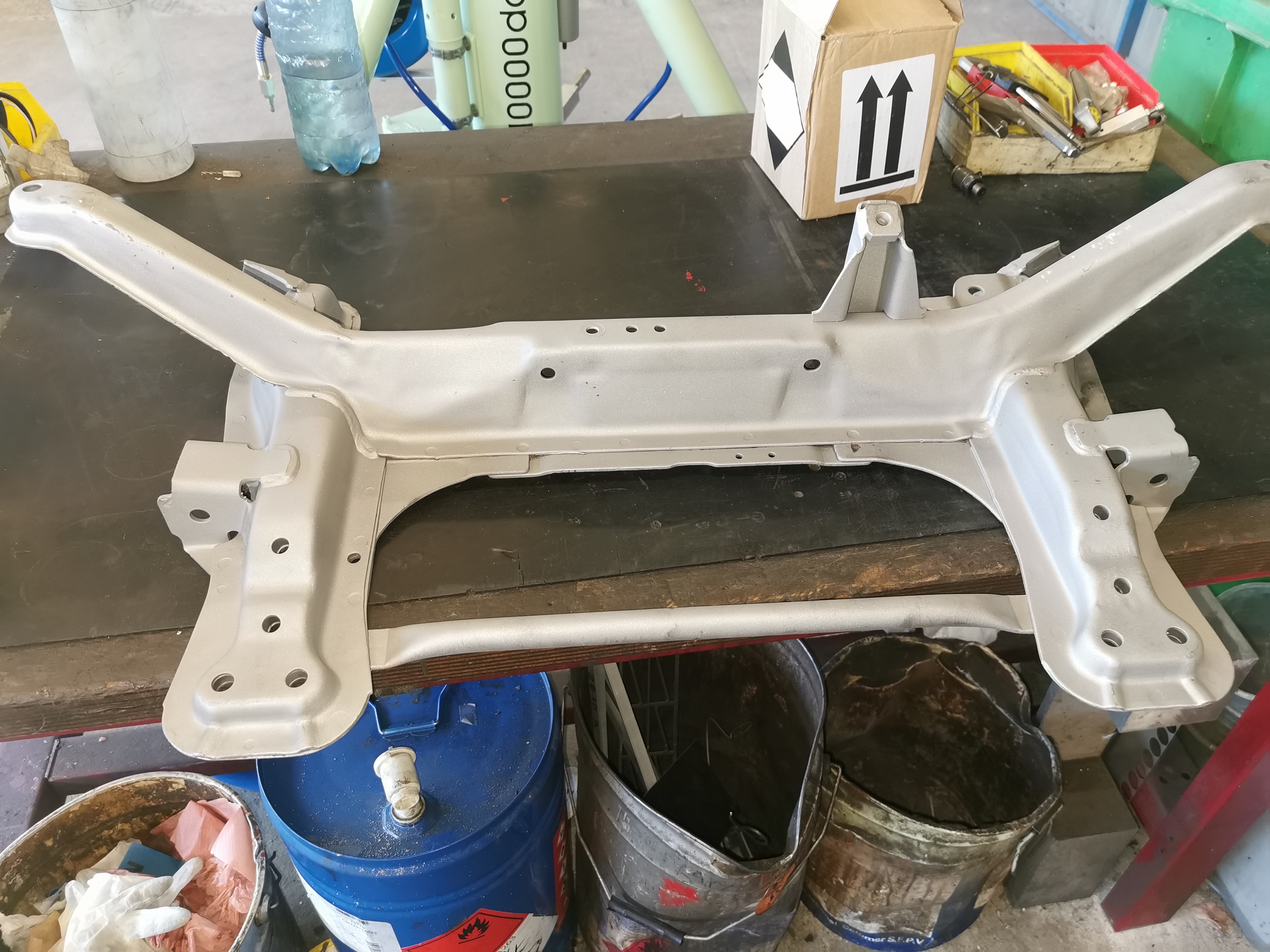

Entre 12et 13h j'ai sabler le berceau pour qu'il soit prêt à partir à l'époxy :rolleyes:. Hate de le voir avec ça belle robe noir.

Tu sais que tu peux apprêter tes pièces meme si tu les envoies en epoxy ensuite ?!
C’est Rémi, celui qui fera les miennes qui me l’a dit. :ok:
Messages : 3030
Has thanked : 803 times
Been thanked : 1194 times
Re: Une lozérienne féminine !!
Teelck a écrit :Tu sais que tu peux apprêter tes pièces meme si tu les envoies en epoxy ensuite ?!
Oui mais je prends pas de risque le mec vas gérer du début à la fin, après cire corp creux et ce seras tip top.

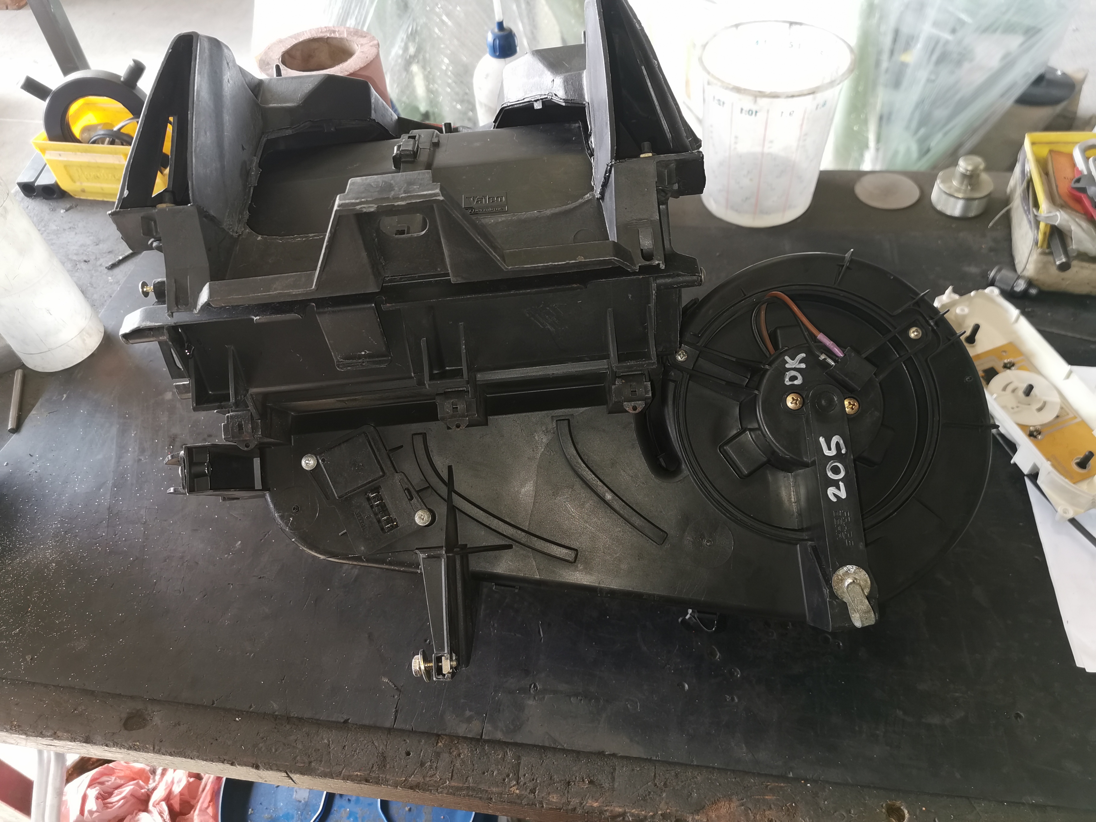

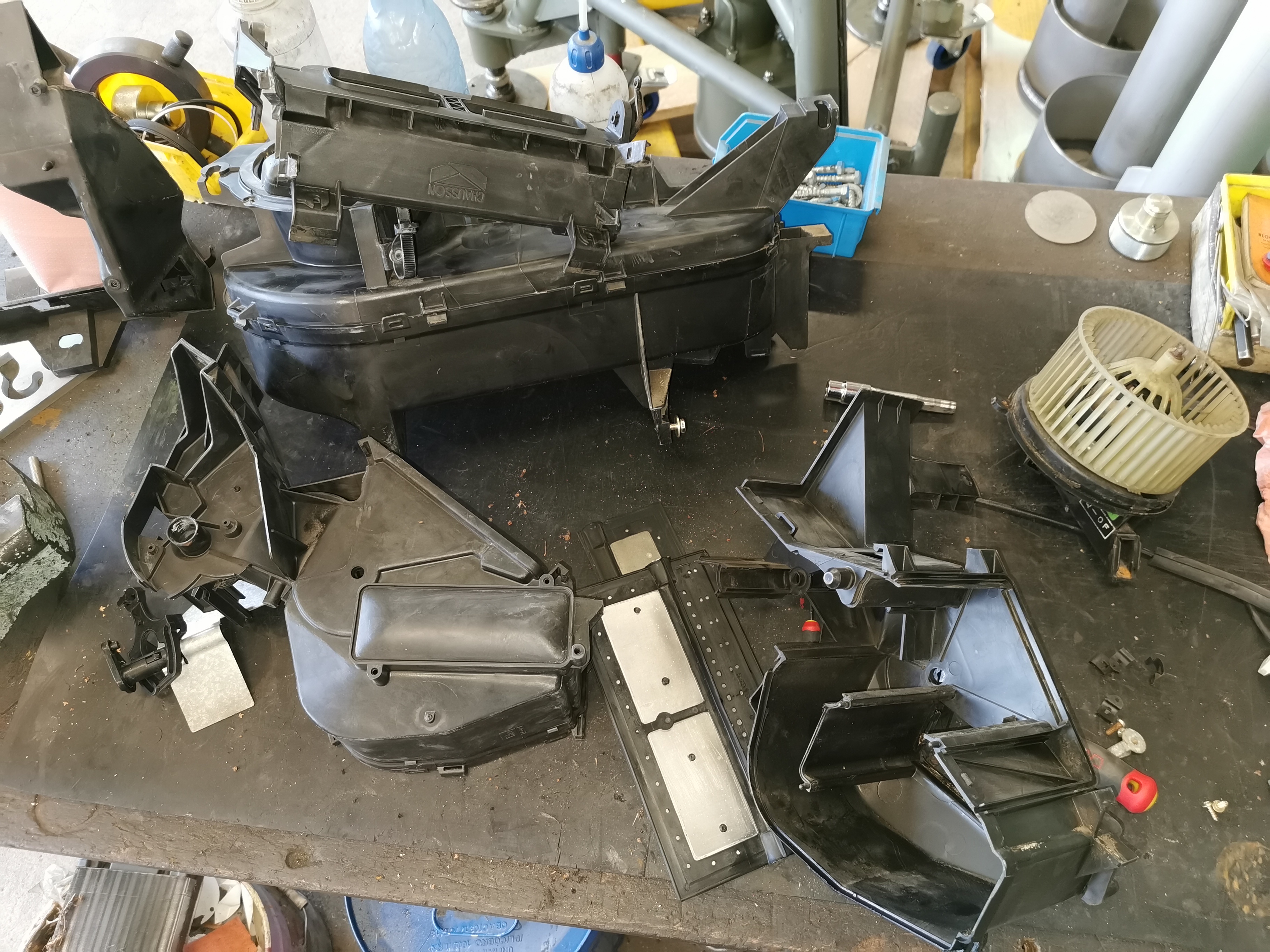

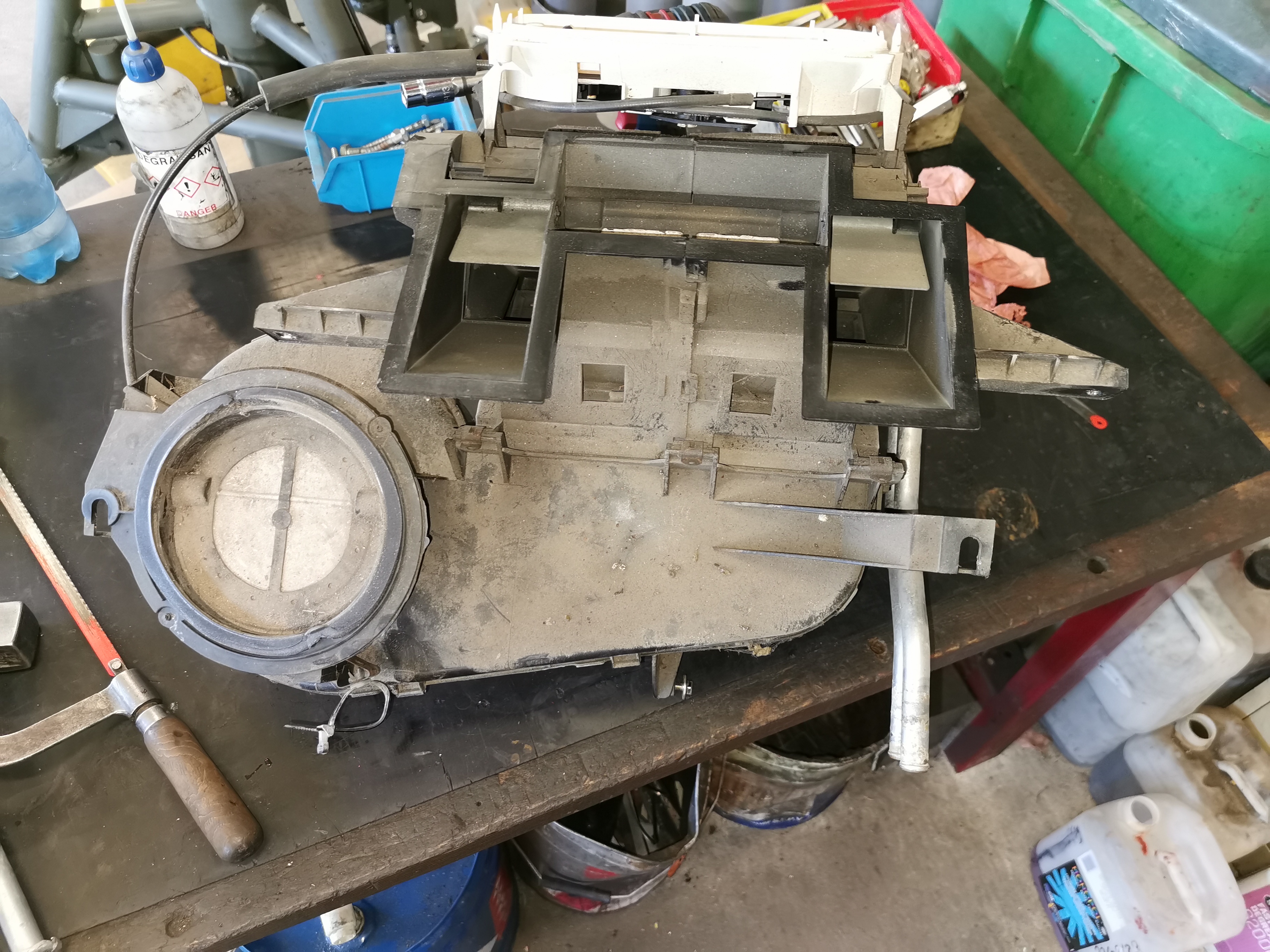

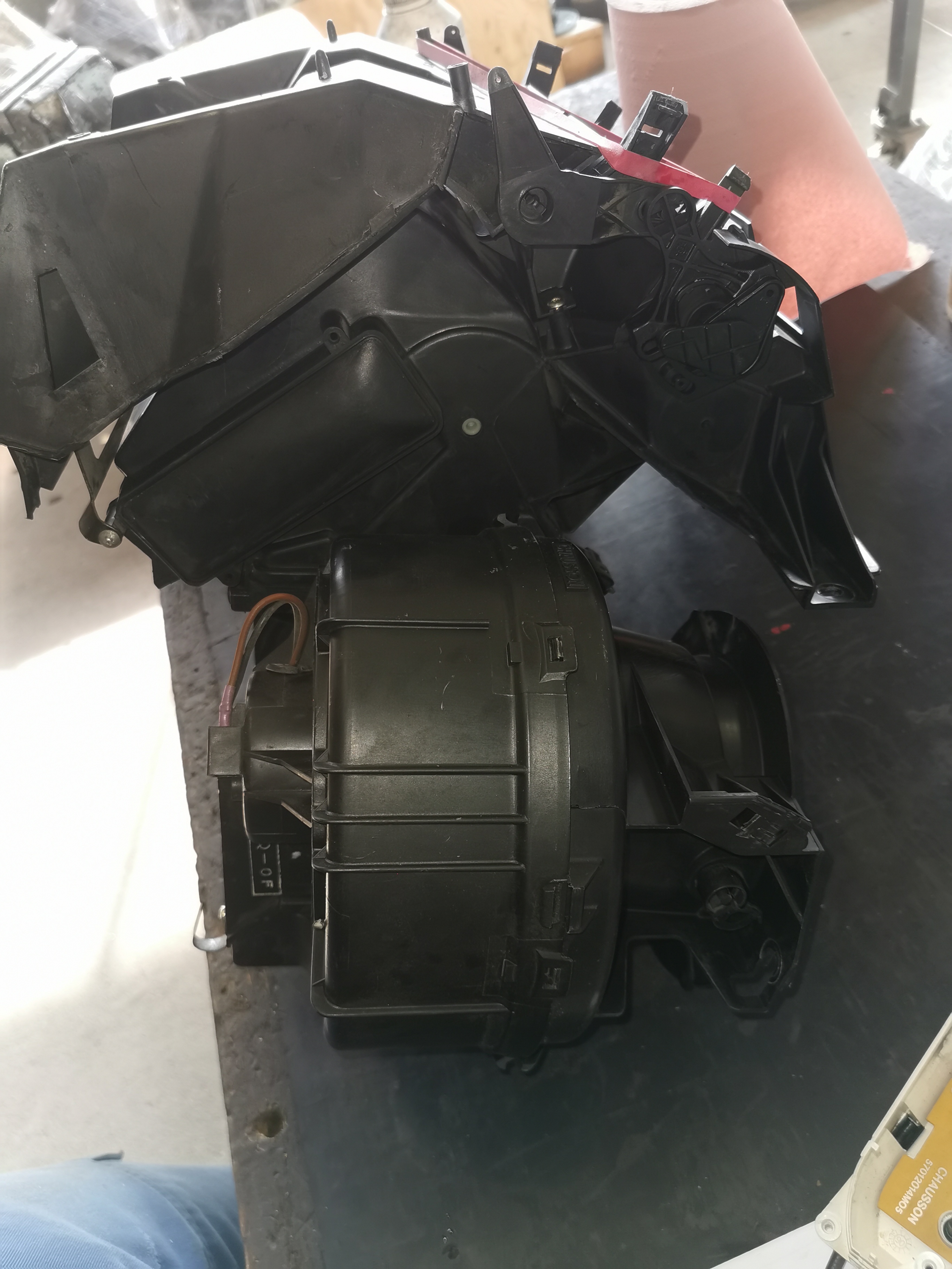

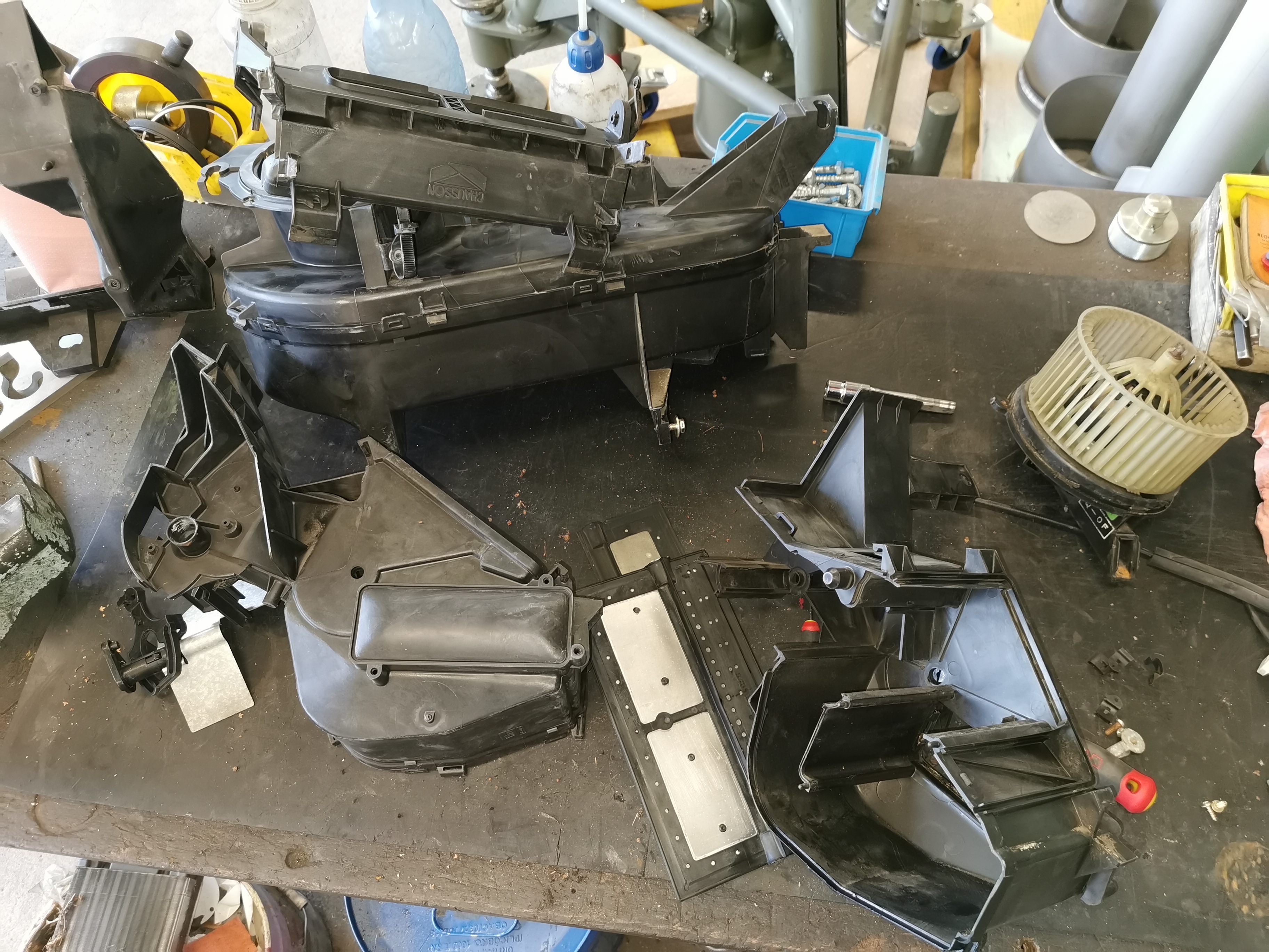

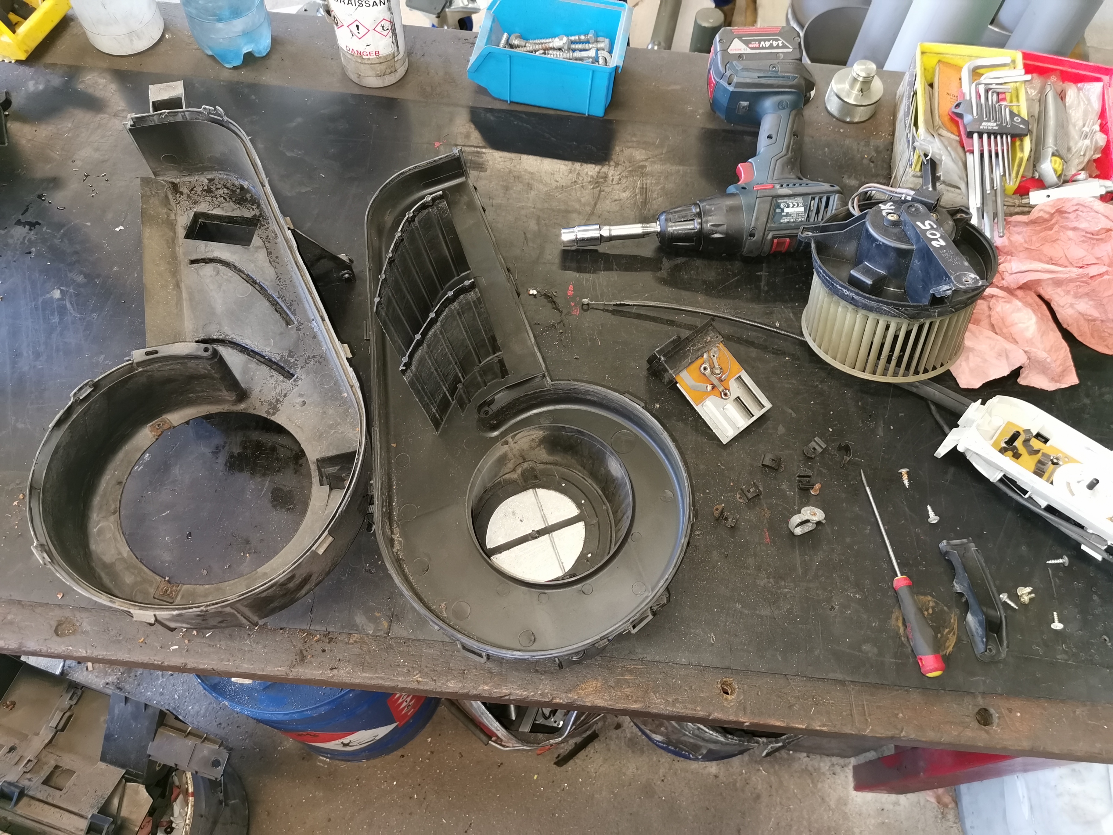

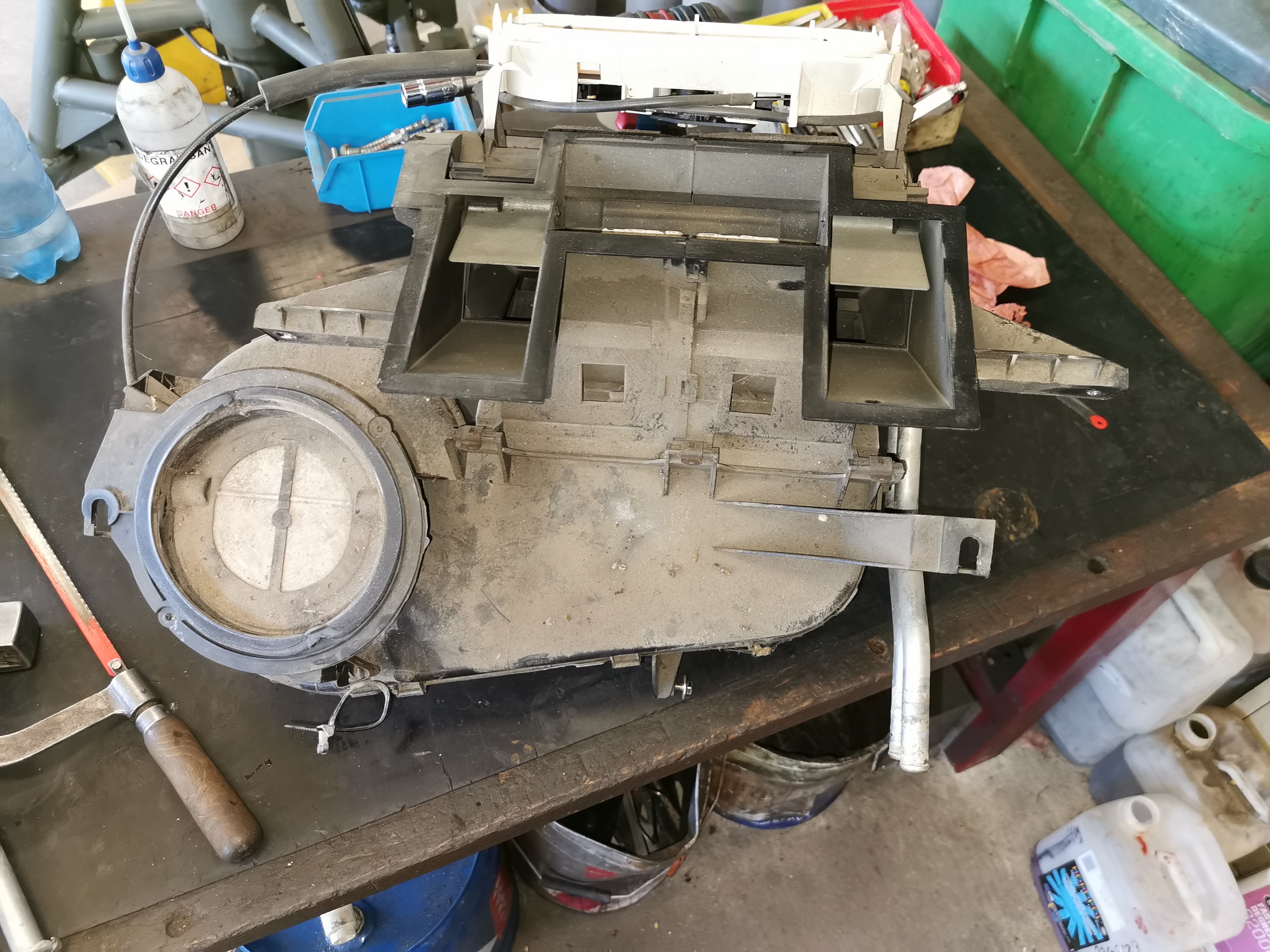

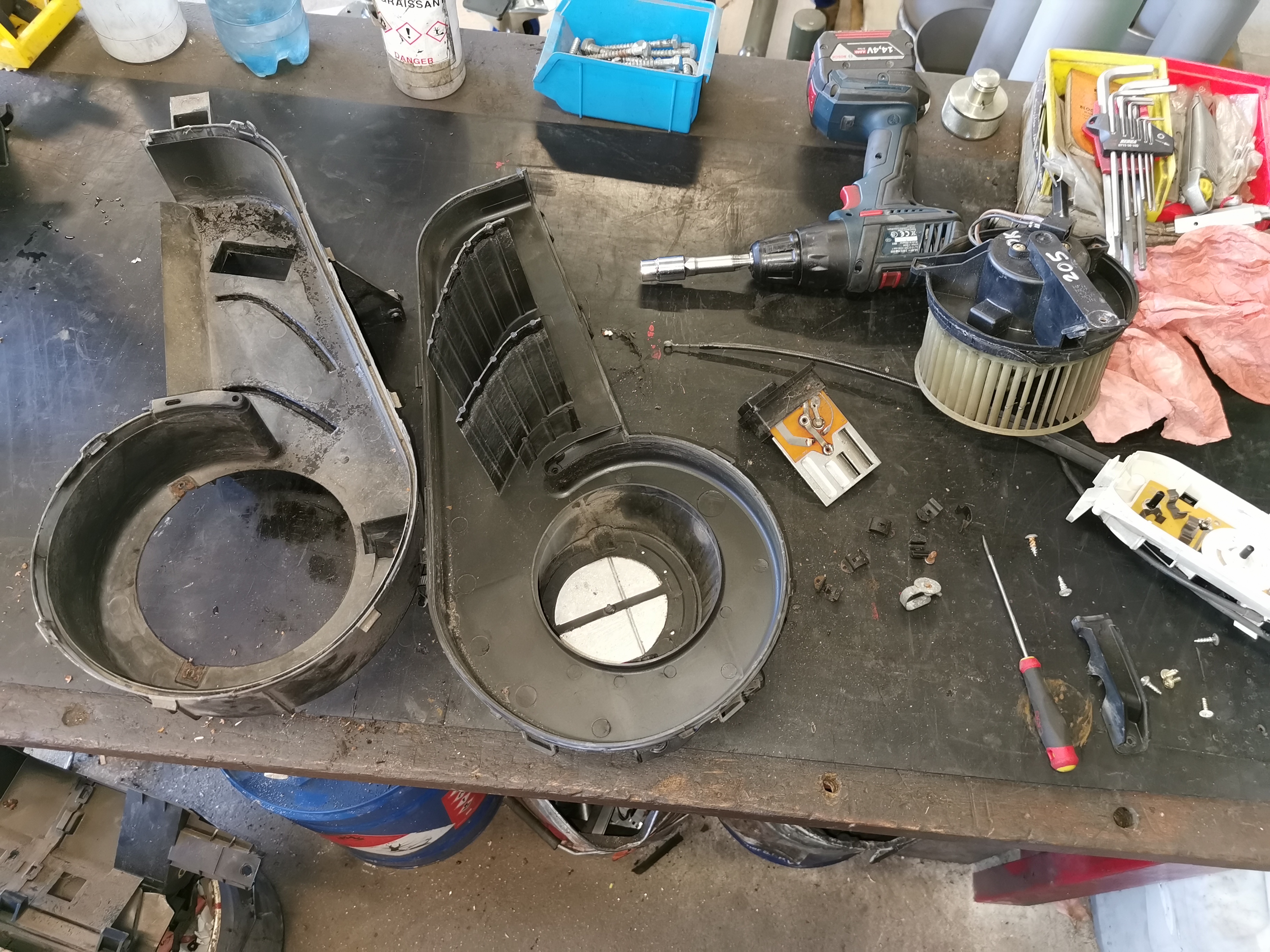

Salut à tous le chantier sur la rallye de madame continue avec toujours le grattage du dessous de caisse et aussi la fabrication du joint de tableau de bord qui fait étanchéité avec le bloc chauffage qui ceci dit en passant à eu droit à sa révision aussi.....
