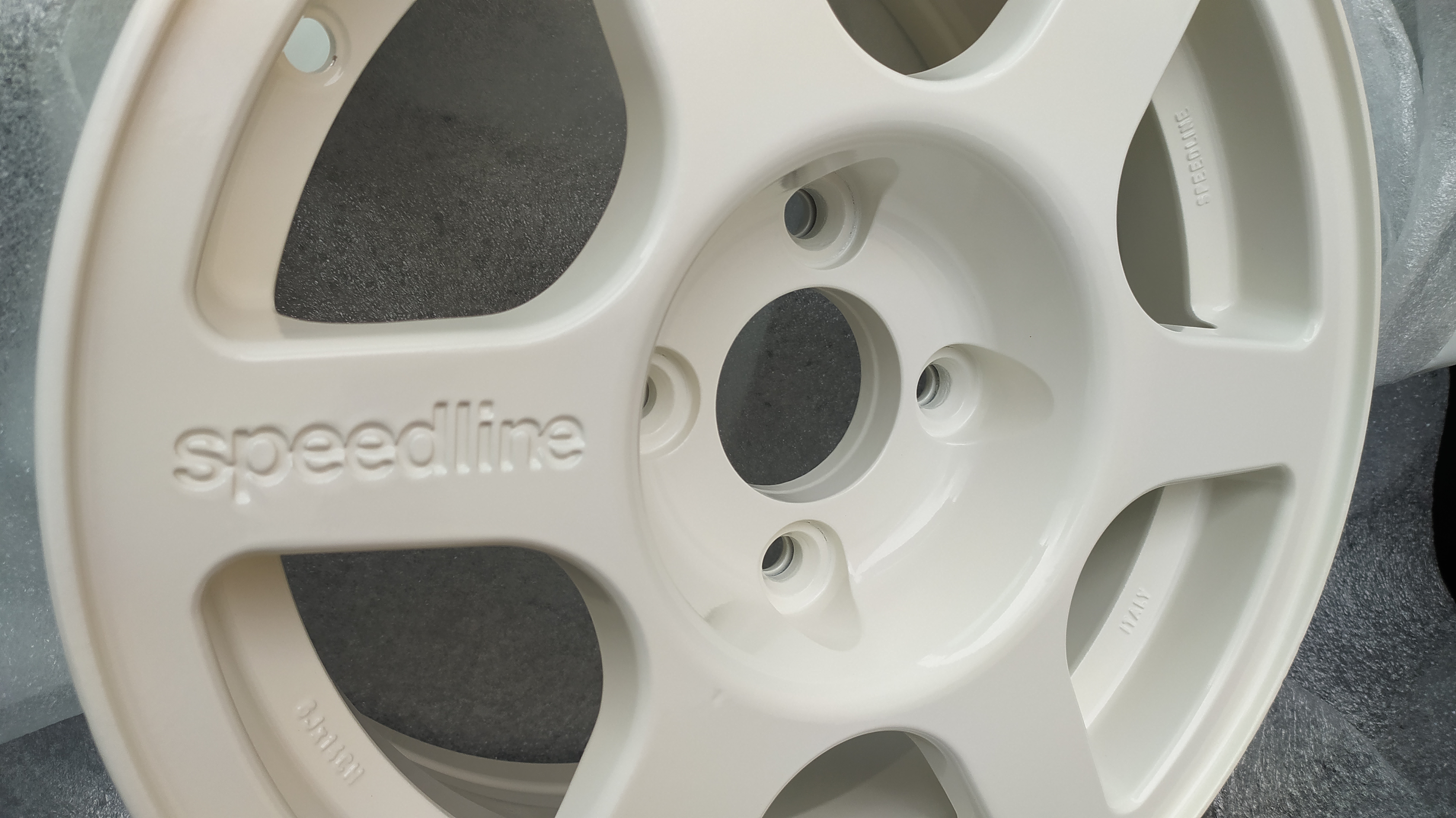

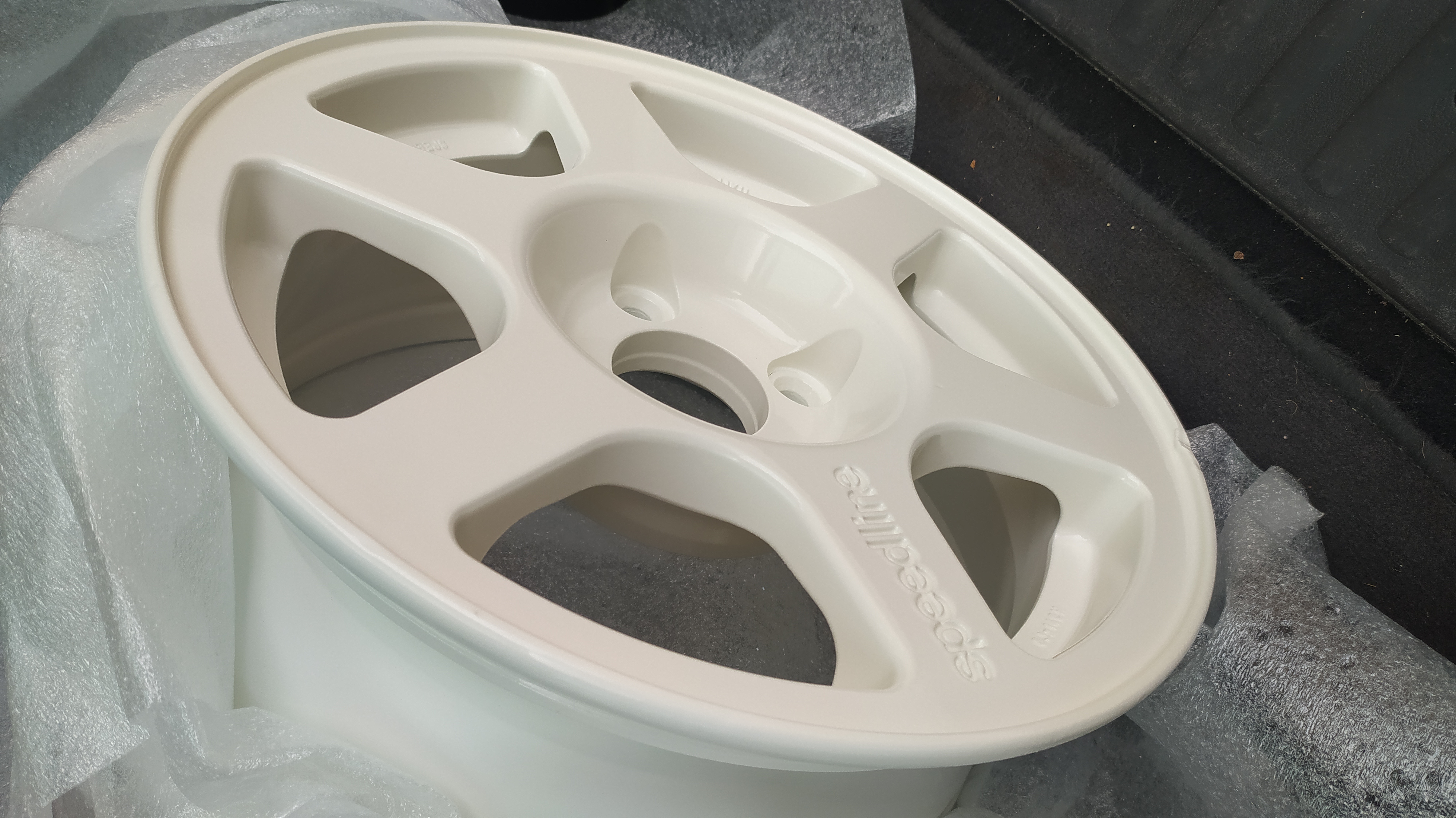

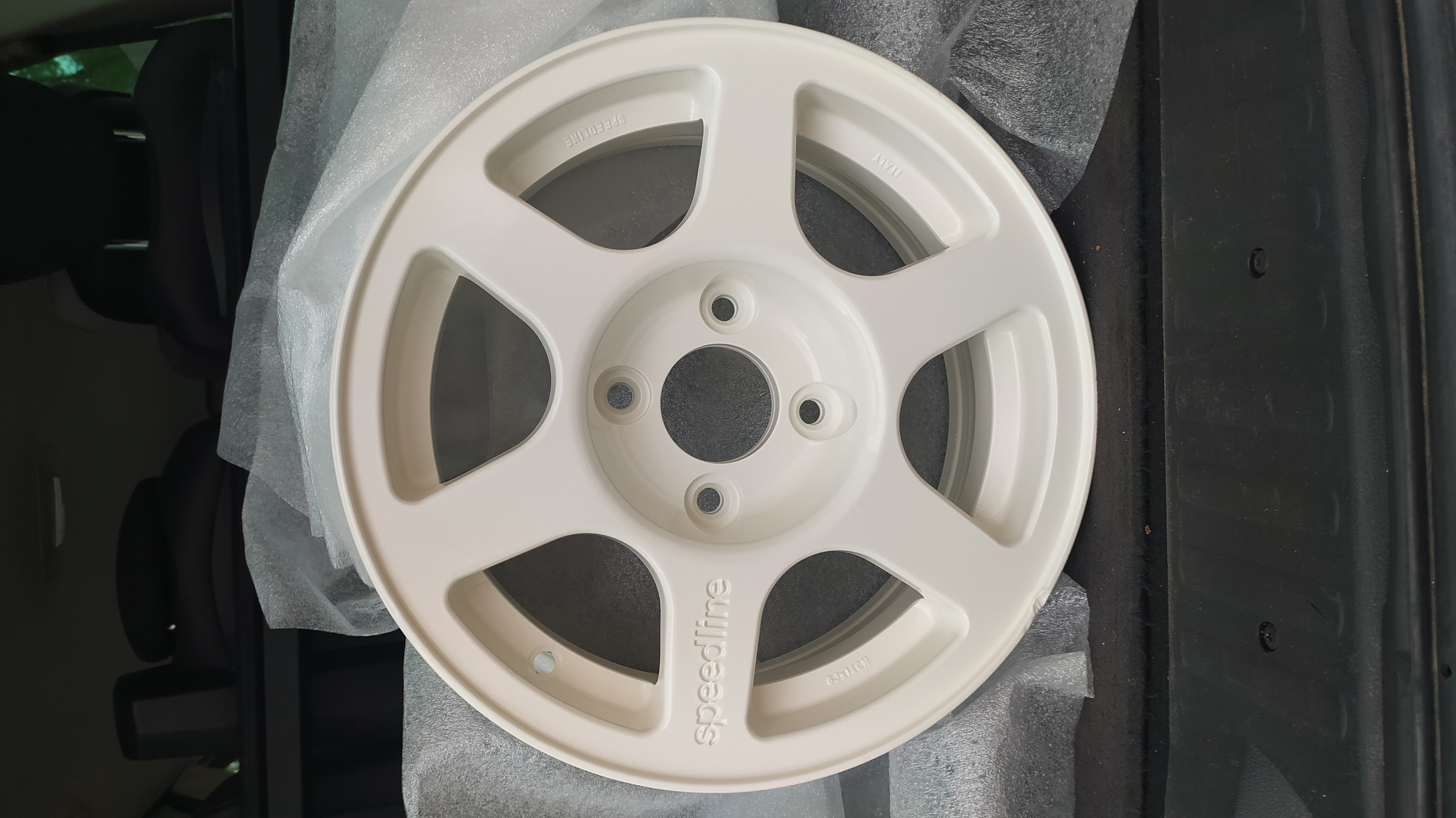

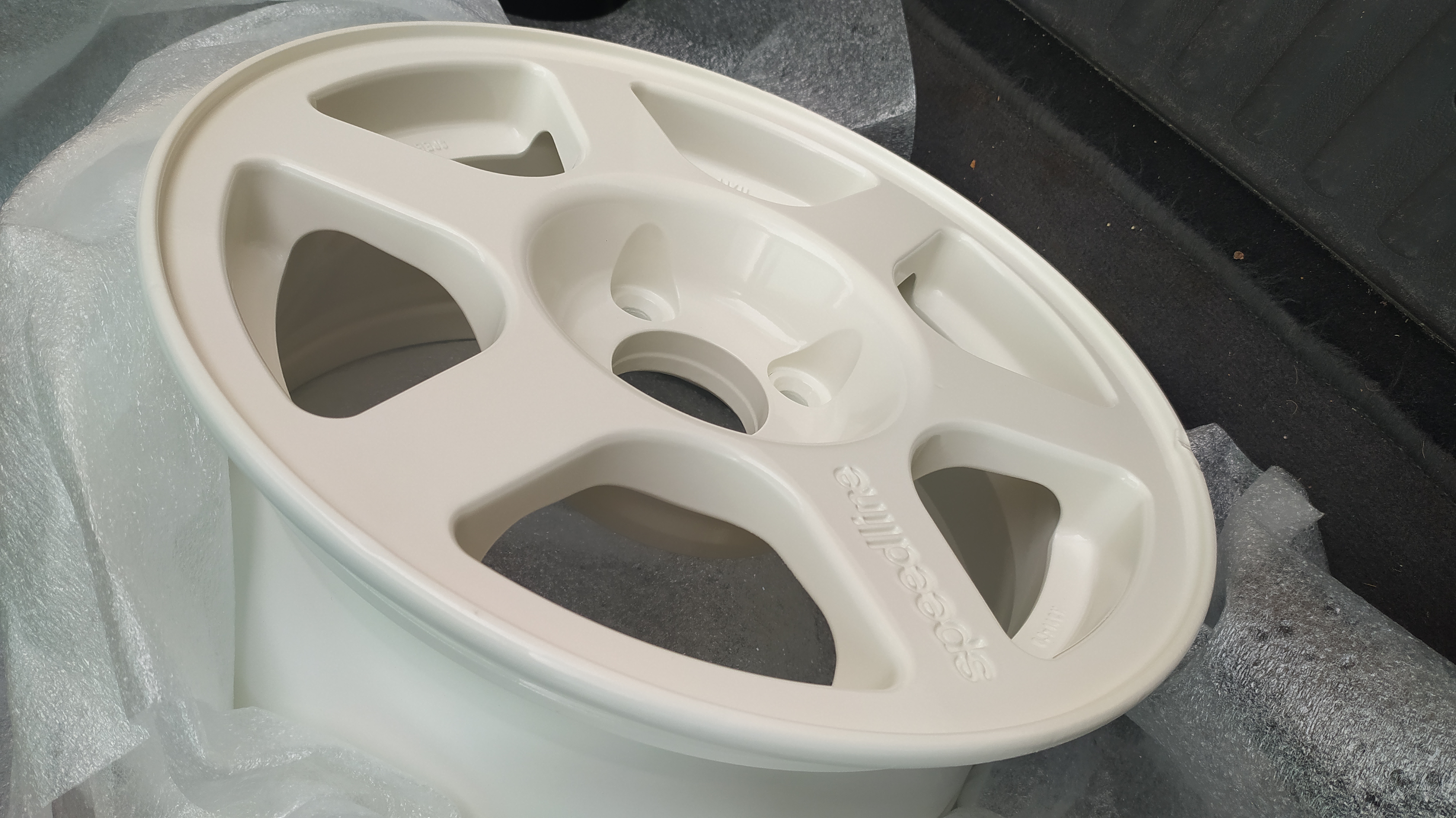

Voilà j'ai récupéré mes 4 jantes en époxy couleur RAL9010.
Il reste à trouver des centres de jante kivonbien et décider si je récupère les gommes des jantes tôles ou si j'en monte 4 neuves.
Mais d'abord, aller réveiller Titine.... bientôt
PS: j'ai déballé la seule qui a un petit pet sur le bord de la jante. Je regrette de ne pas y avoir mis un coup de lime avant peinture. Mais bon, en roulant vite

C'est beau!
Pense à enlever l'epoxy sur la portée du disque , le centrage de la jante et la portée des écrous avant de les monter

Merci pour le conseiljean-luc13 a écrit : 28 avr. 2021, 01:47 C'est beau!![]()
Pense à enlever l'epoxy sur la portée du disque , le centrage de la jante et la portée des écrous avant de les monter![]()

Superbe ces Speedline !
Pour la peinture, l'epoxy, c'était une opportunité ou un choix ?

Une opportunité : 60€ TTC par roue pour ce résultat , avec les conseils et l'insistance de Jean Luc...cd911 a écrit : 28 avr. 2021, 08:34 Superbe ces Speedline !

Belles !

A ce prix là, y a pas à réfléchir !
Perso, j'hésite beaucoup...
Je ne connais pas d'adresse dans mon coin pour du thermolaquage et moi carrossier bosse bien en traditionnel, il était chez PH Sport et a donc l'habitude de refaire les jantes

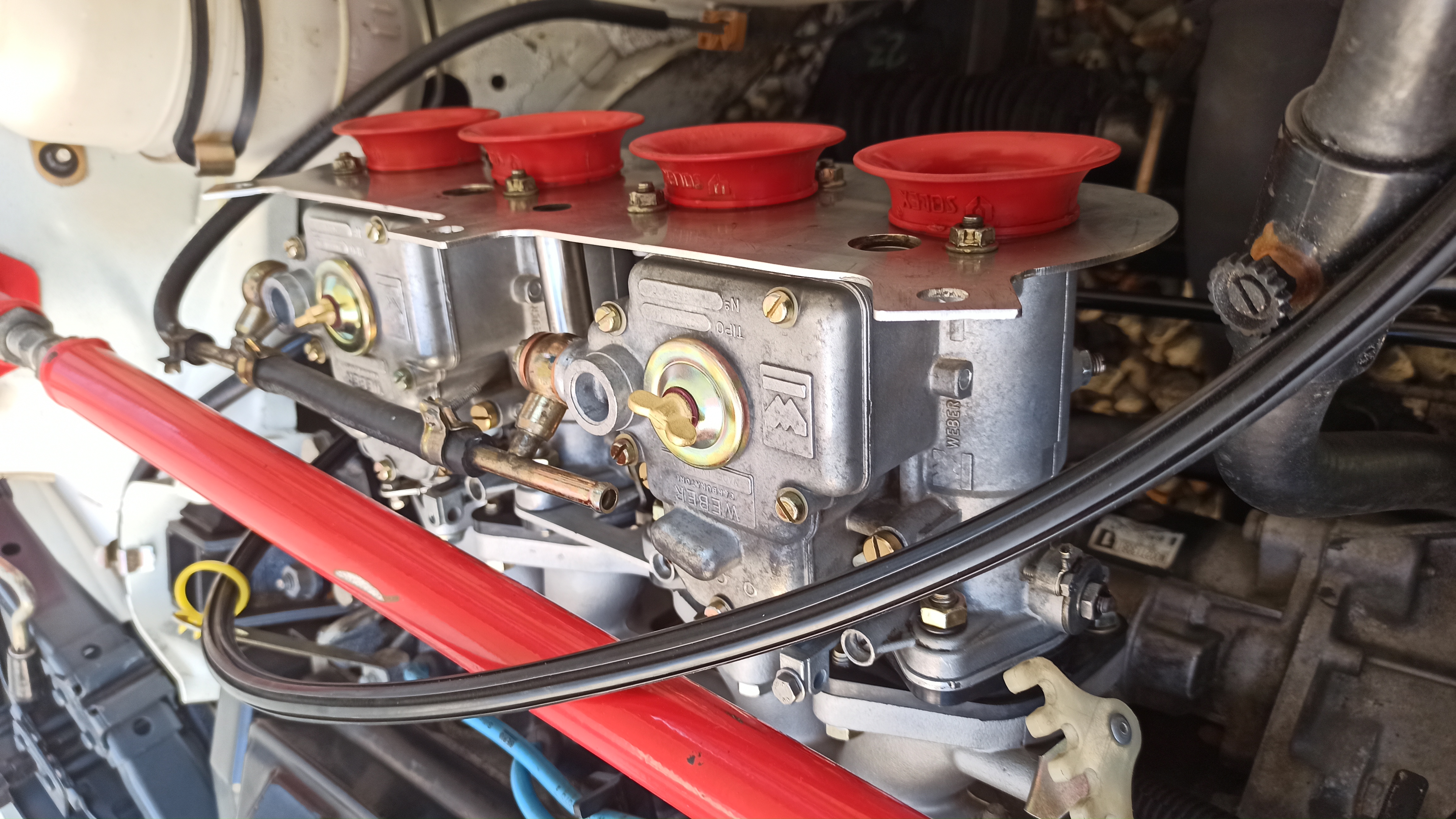

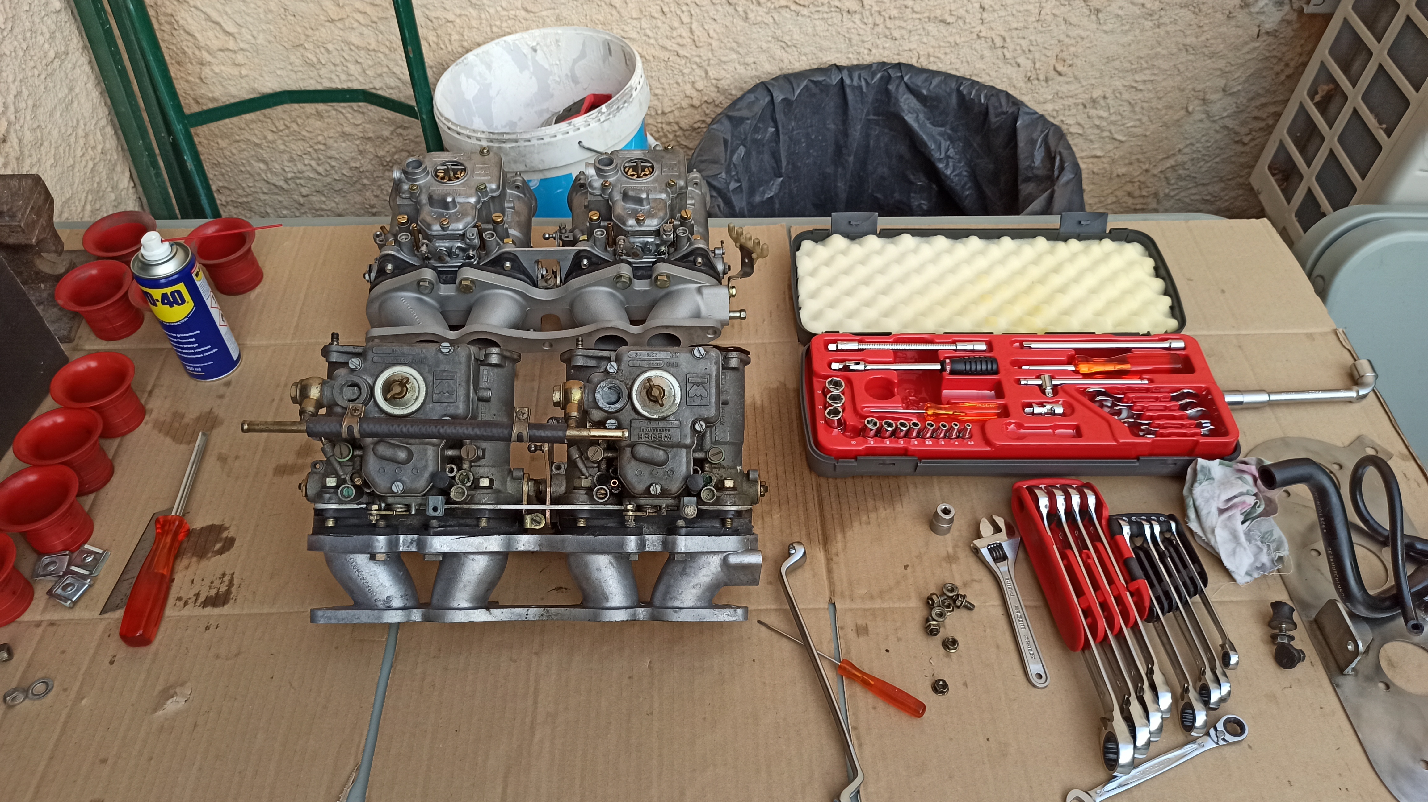

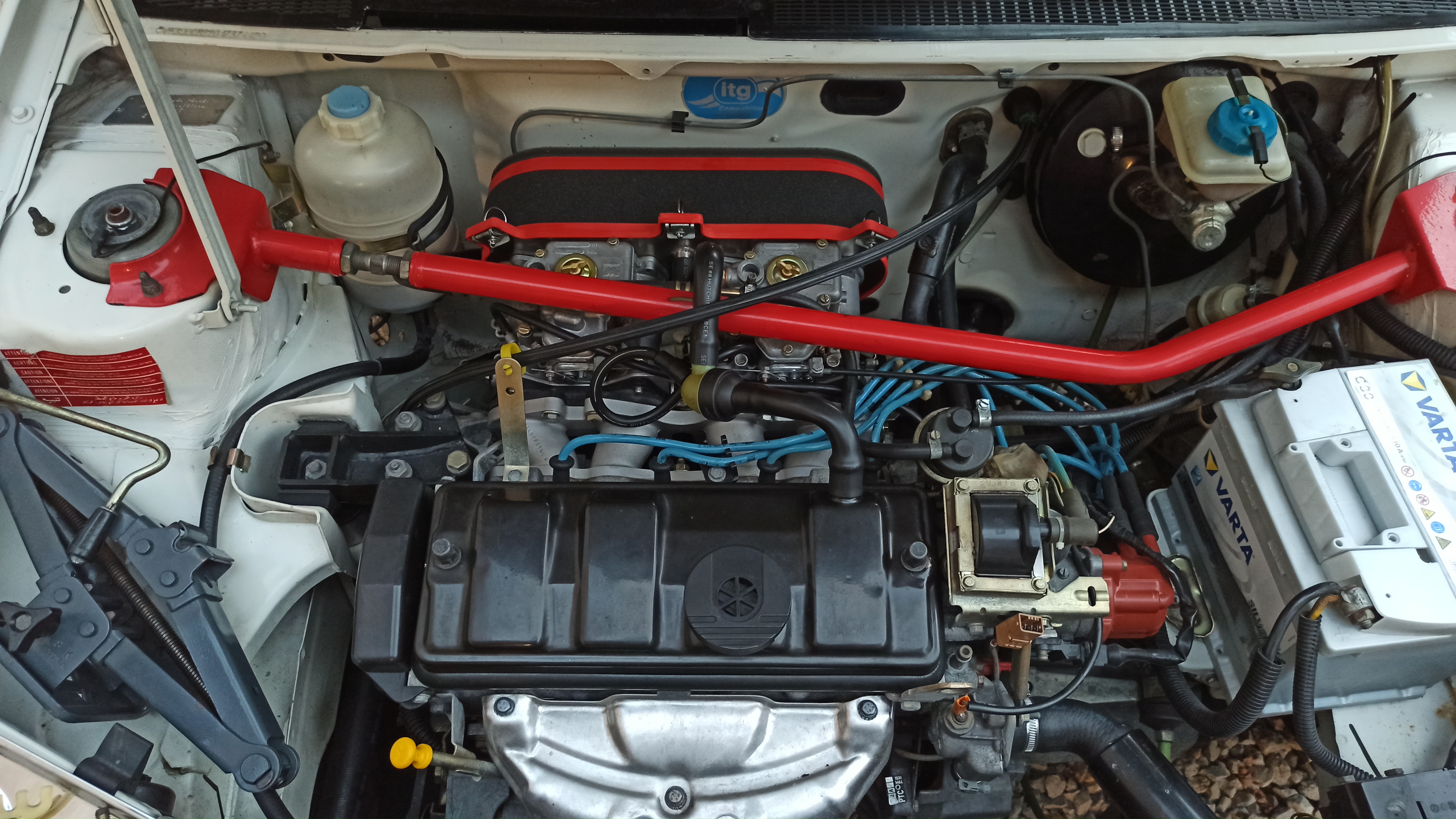

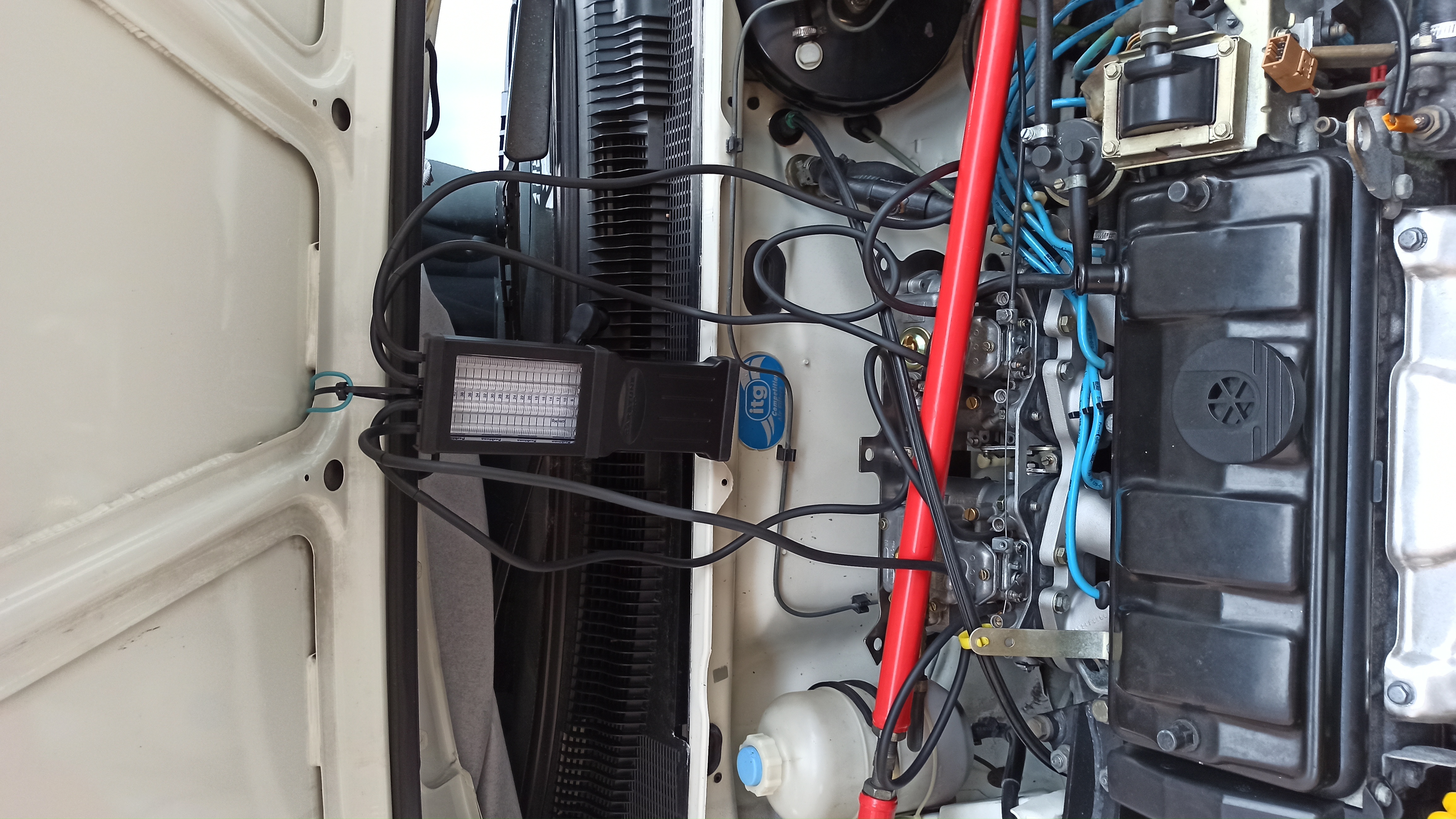

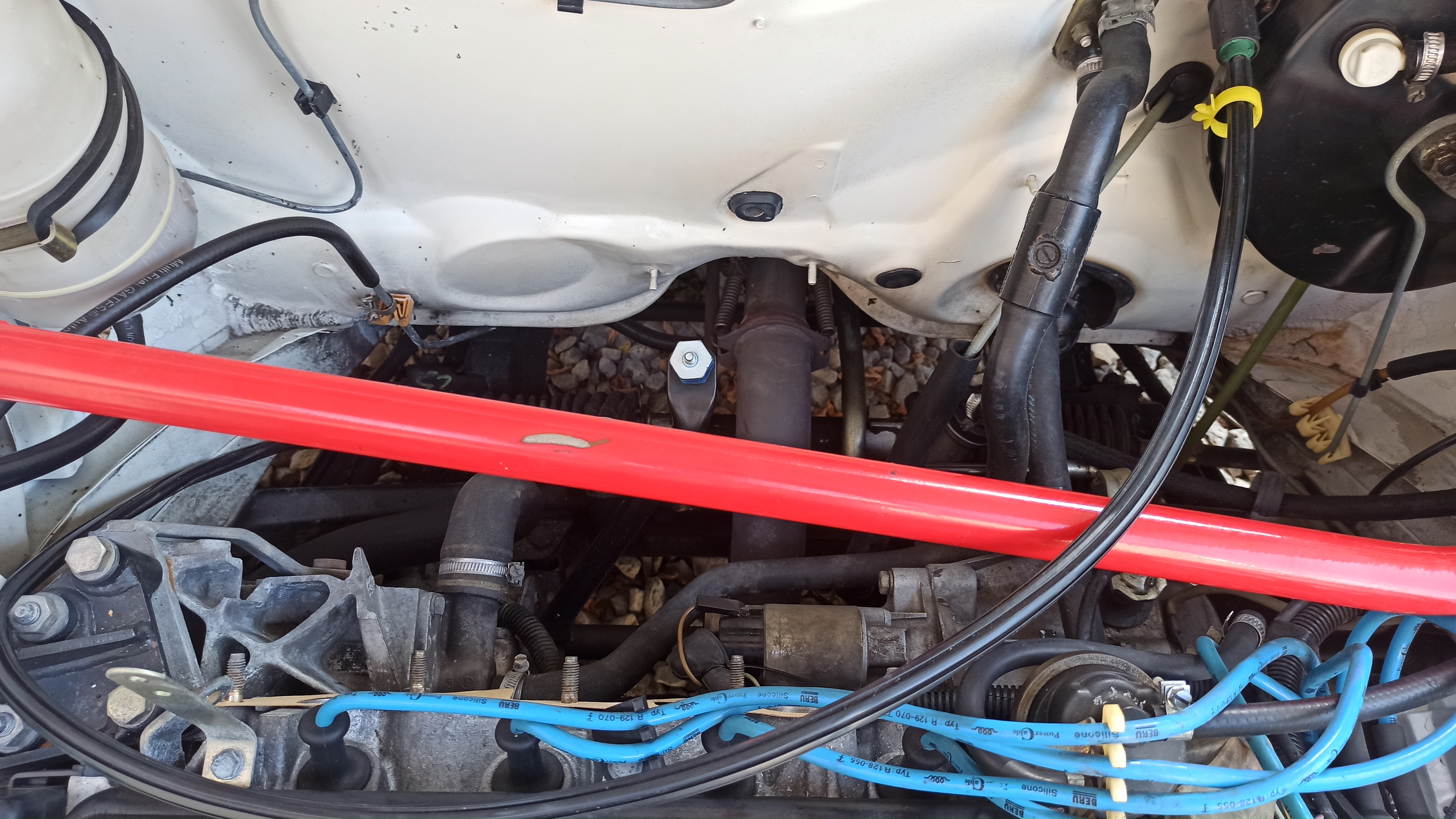

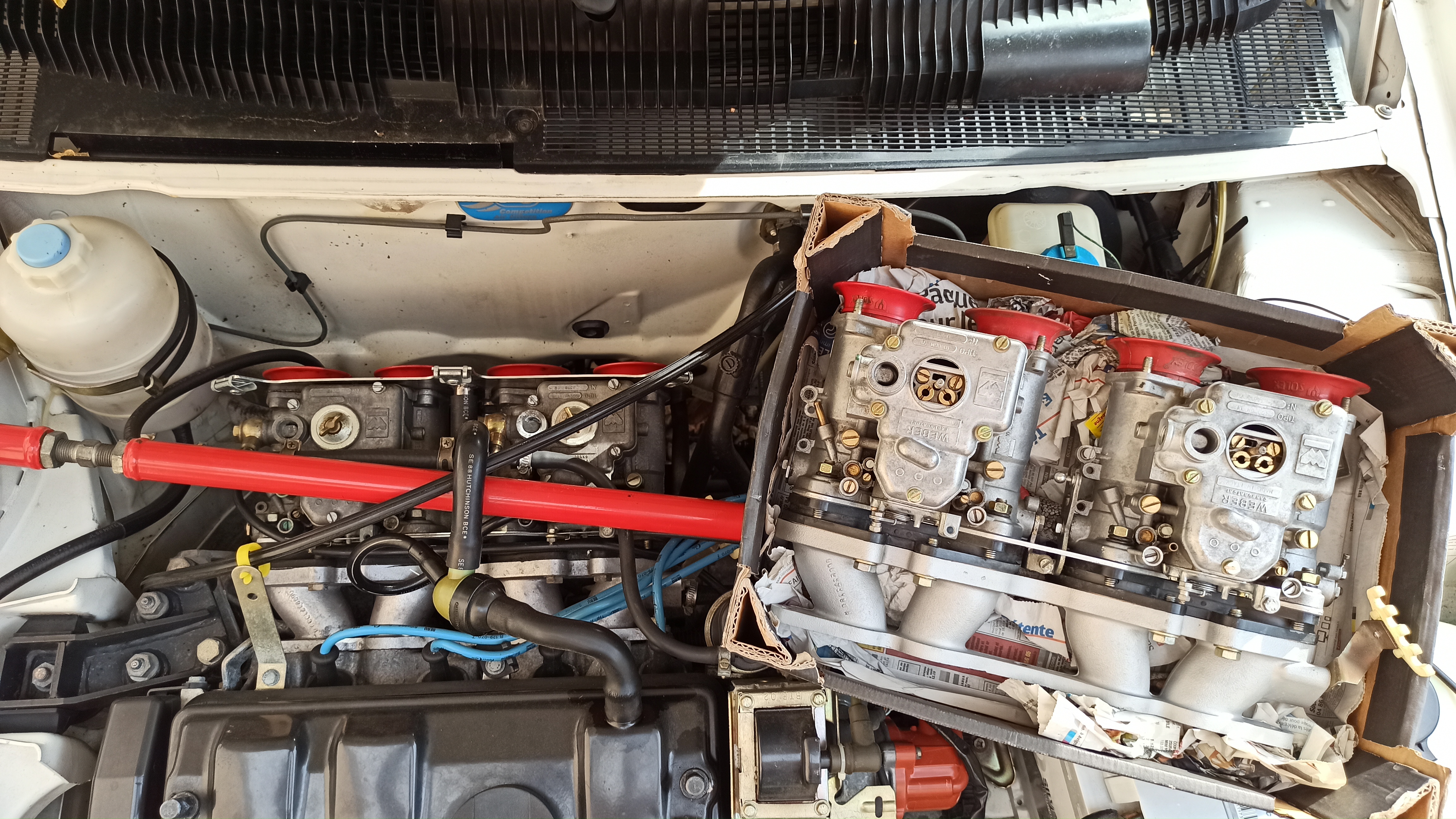

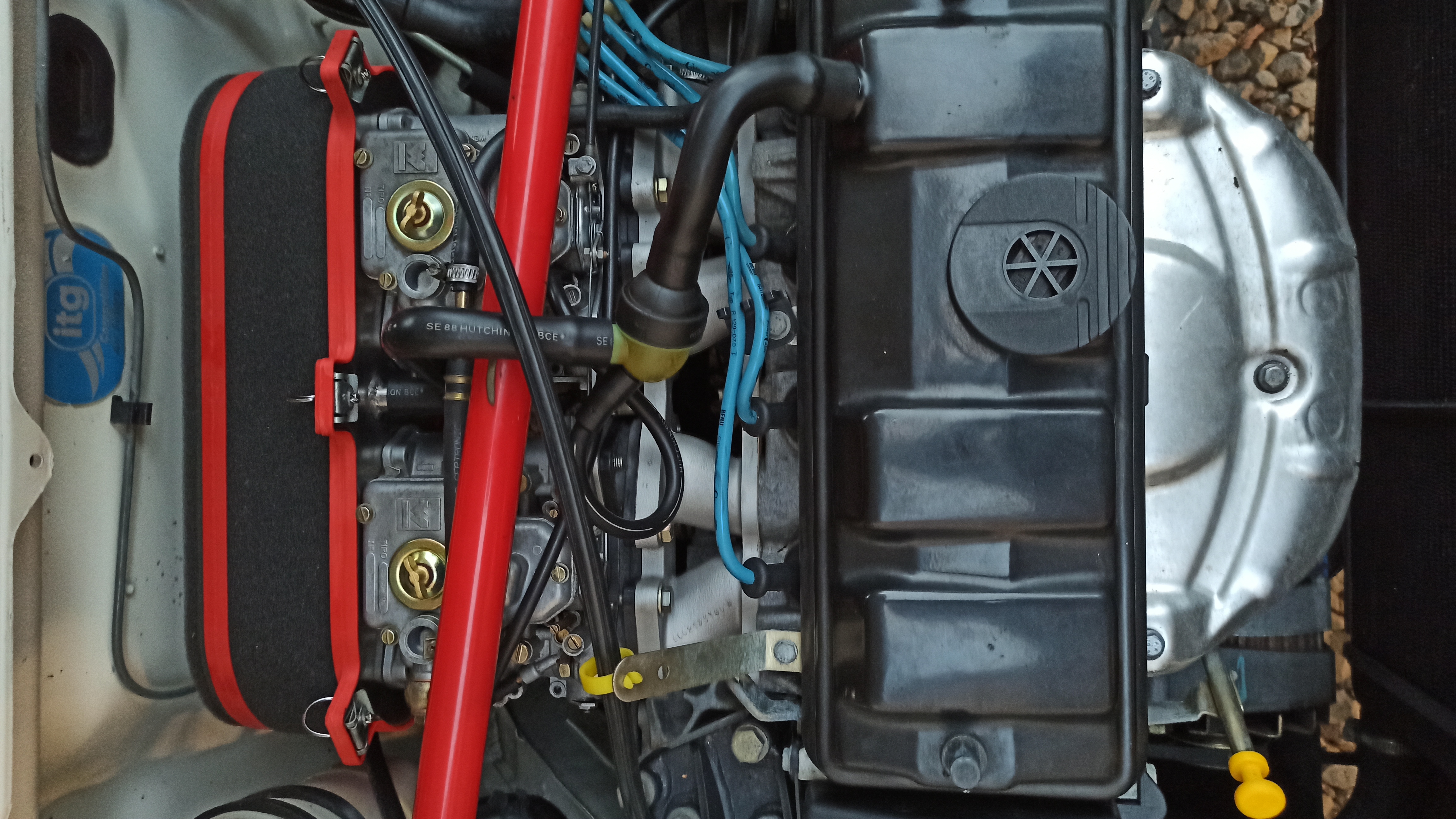

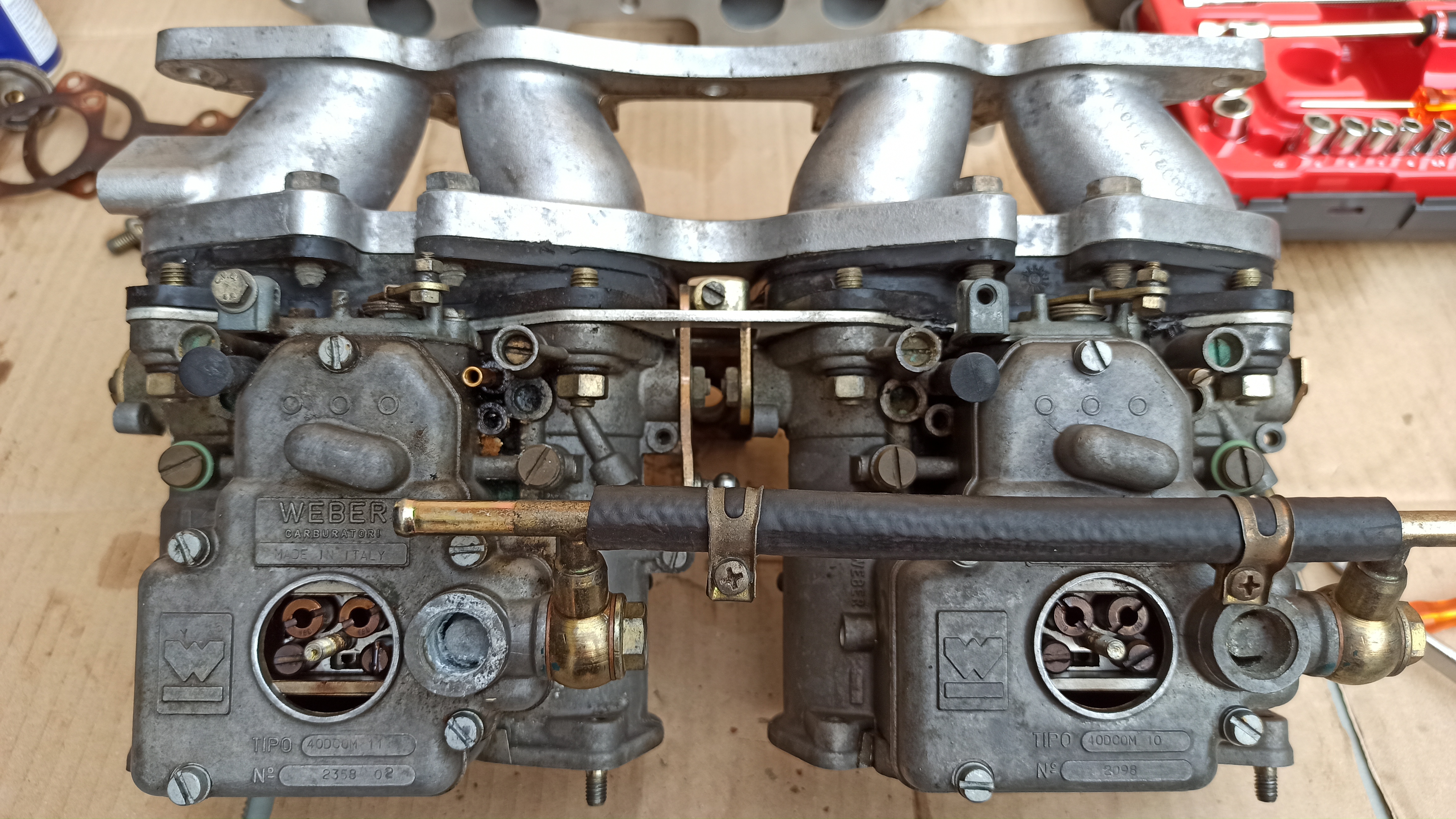

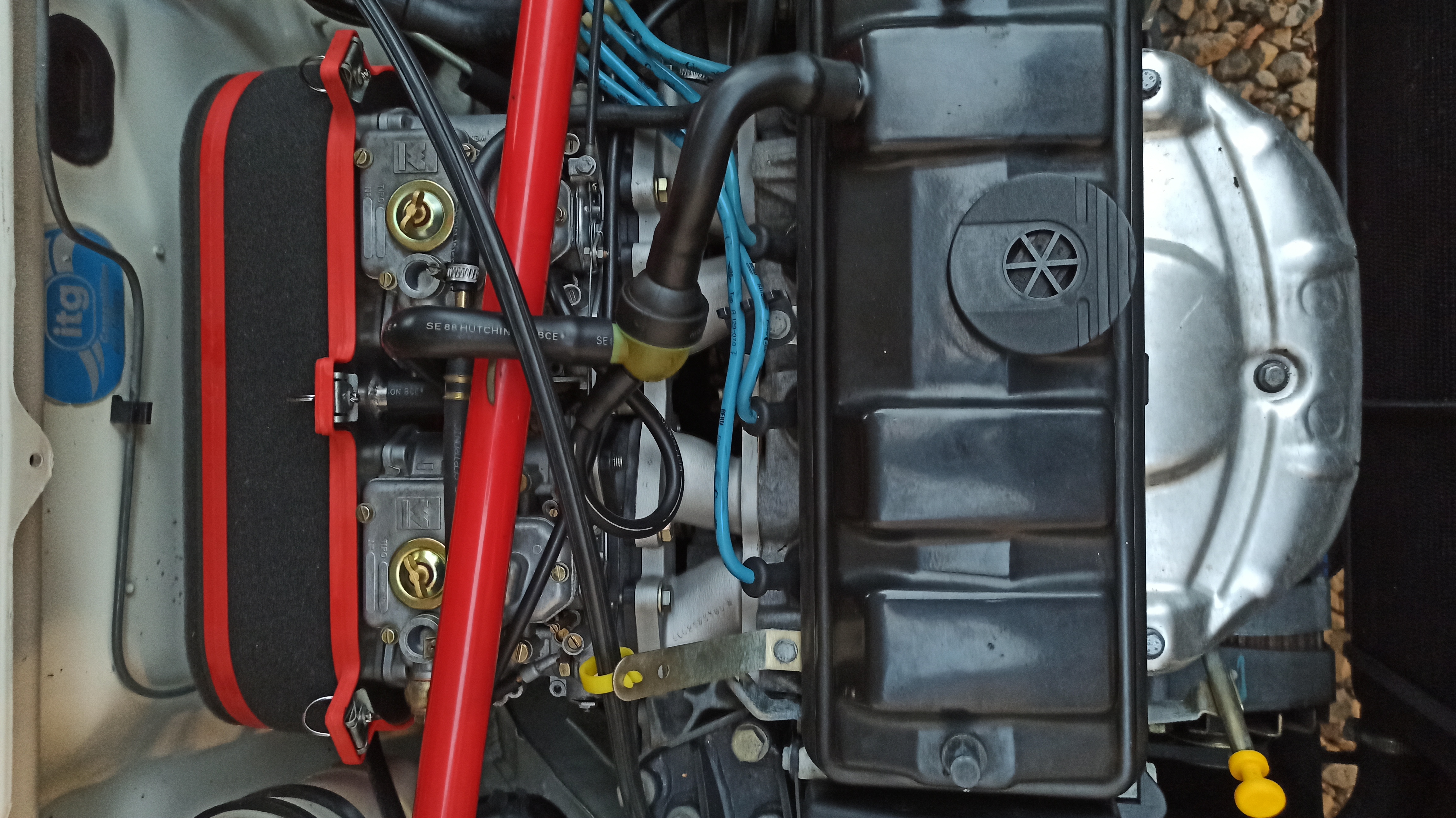

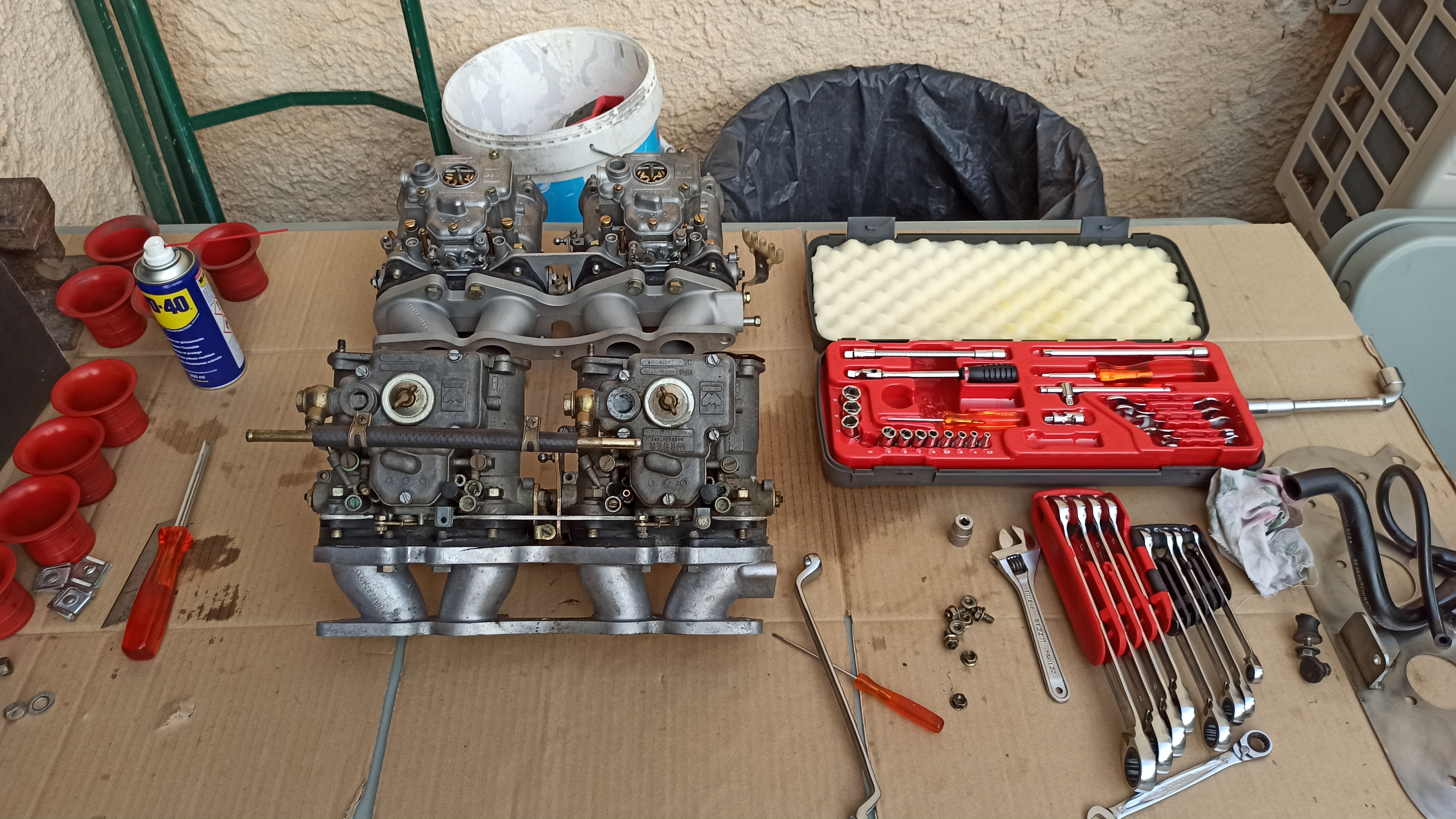

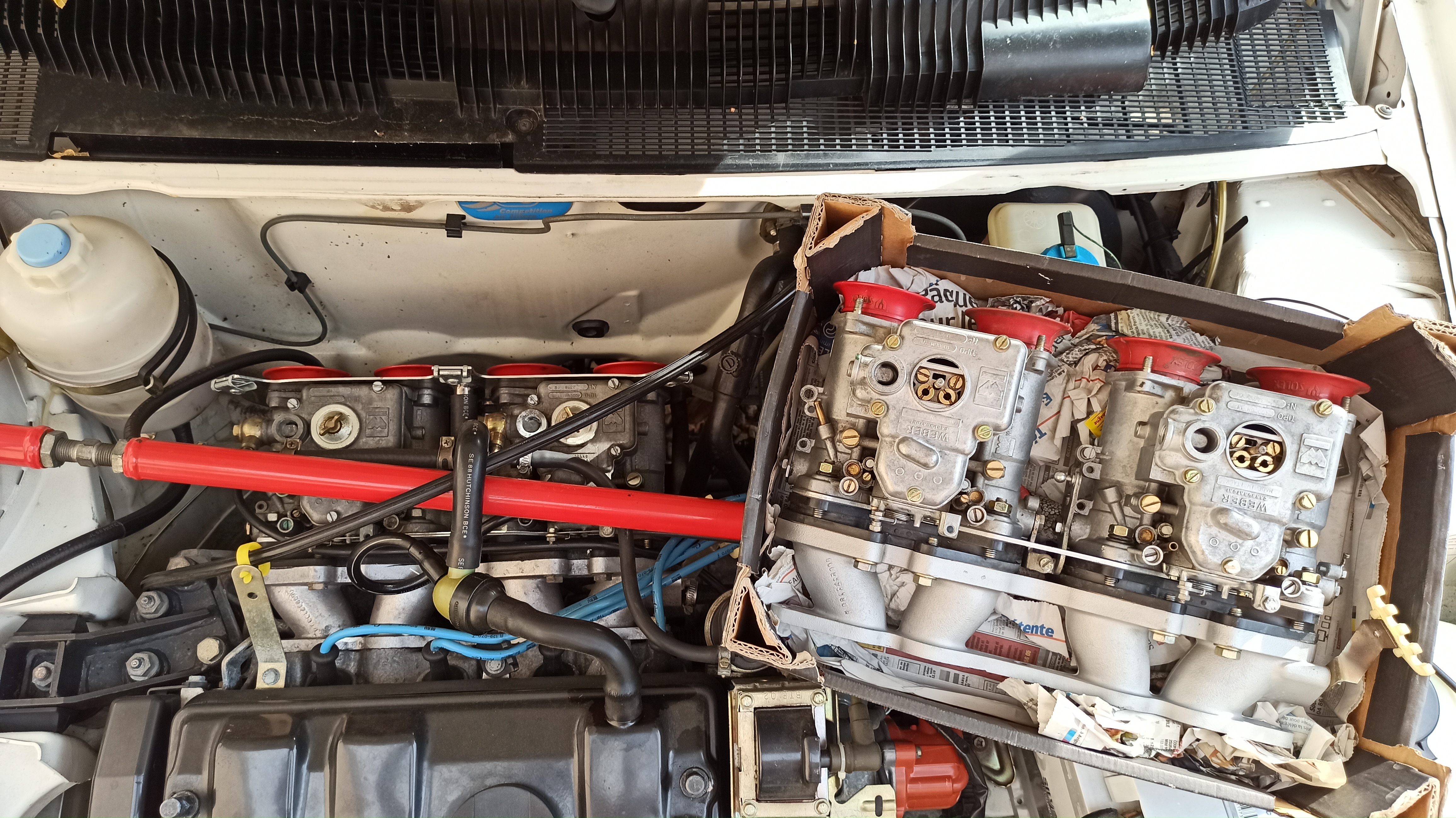

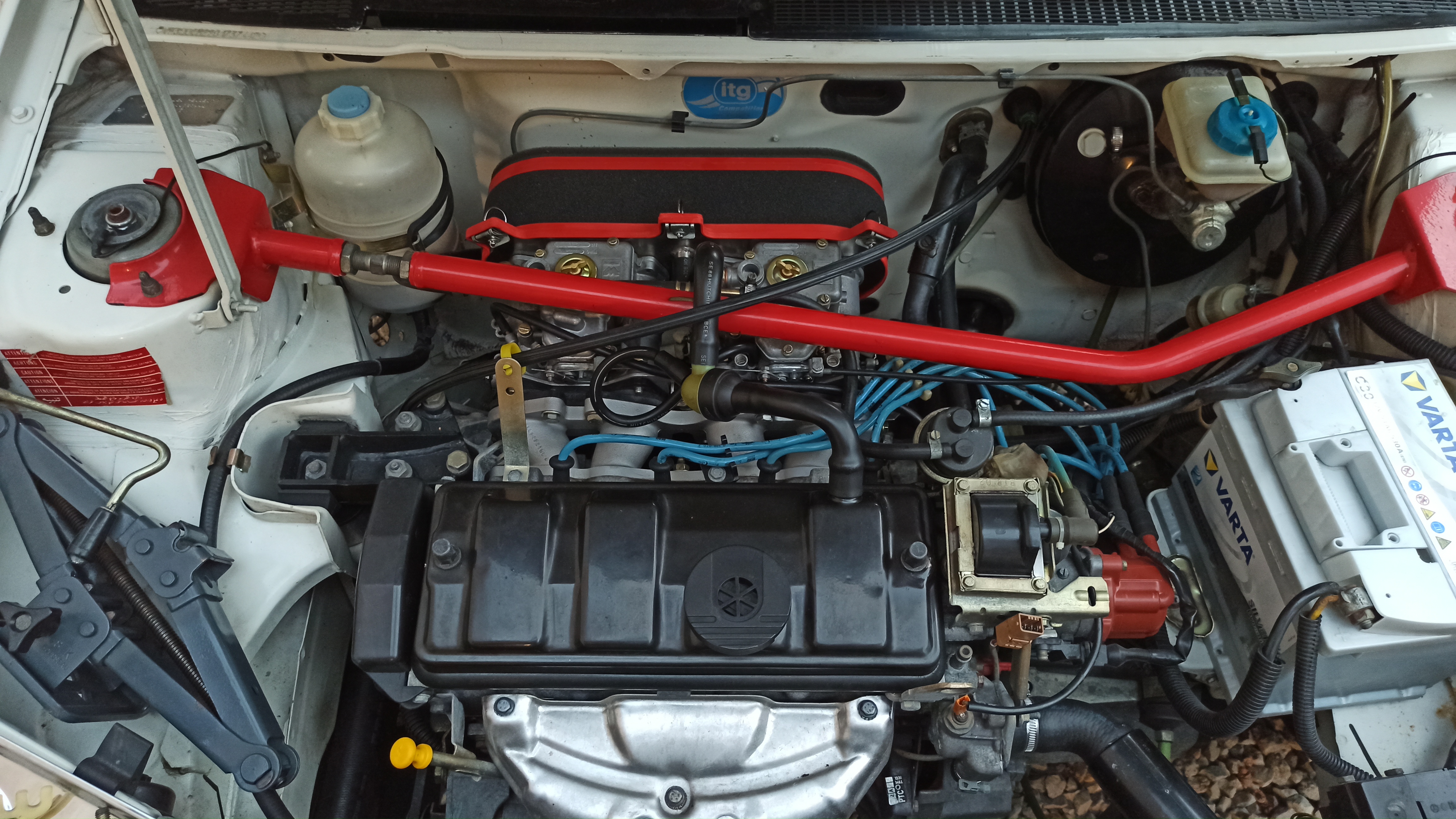

Et coucou les zamis, des news de ma belle.
Depuis la sortie d'hibernatus en Mai dernier, j'ai entrepris la rénovation de ma rampe de carbu fin Août en préparant une rampe de rechange que j'avais en doublon... Celle origine ayant été refaite en 2009, il fallait s'y mettre...
Jean Luc me l'avait passée aux ultrasons et mis une pochette de joints sur chaque bestiole.
J'avais plus qu'à remonter.
Le redémarrage fut plus difficile que prévu : ralenti correcte après équilibrage au Carbtune, mais énorme trou dès que je commençais à ouvrir les papillons puis elle calait de suite.
Dépose et inspection : mes buses de gicleurs de reprise se contentaient de goutter à peine sur un carbu et un seul corps pissait sur l'autre carbu.
Des résidus étaient encore présents et une bille de masselotte de reprise était simplement collée au fond du puit. Une soufflette + WD40 m'ont permis de rétablir des jets réguliers sur les 4 corps.
Remontage et recherche de prise d'air au nettoyant frein : le serrage culasse/pipe/brides avait besoin d'être repris par endroits.
Depuis c'est mieux mais le trou est présent à chaque sollicitation de l'accélérateur, je crains de caler. La seule solution est de monter en régime sur un petit filet de gaz ou bien de pomper et passer les 4000 pour partir en mode course... Dur en ville...
Je précise que j'ai remonté le setup complet de gicleurs de la rampe d'origine dont j'étais très satisfait.

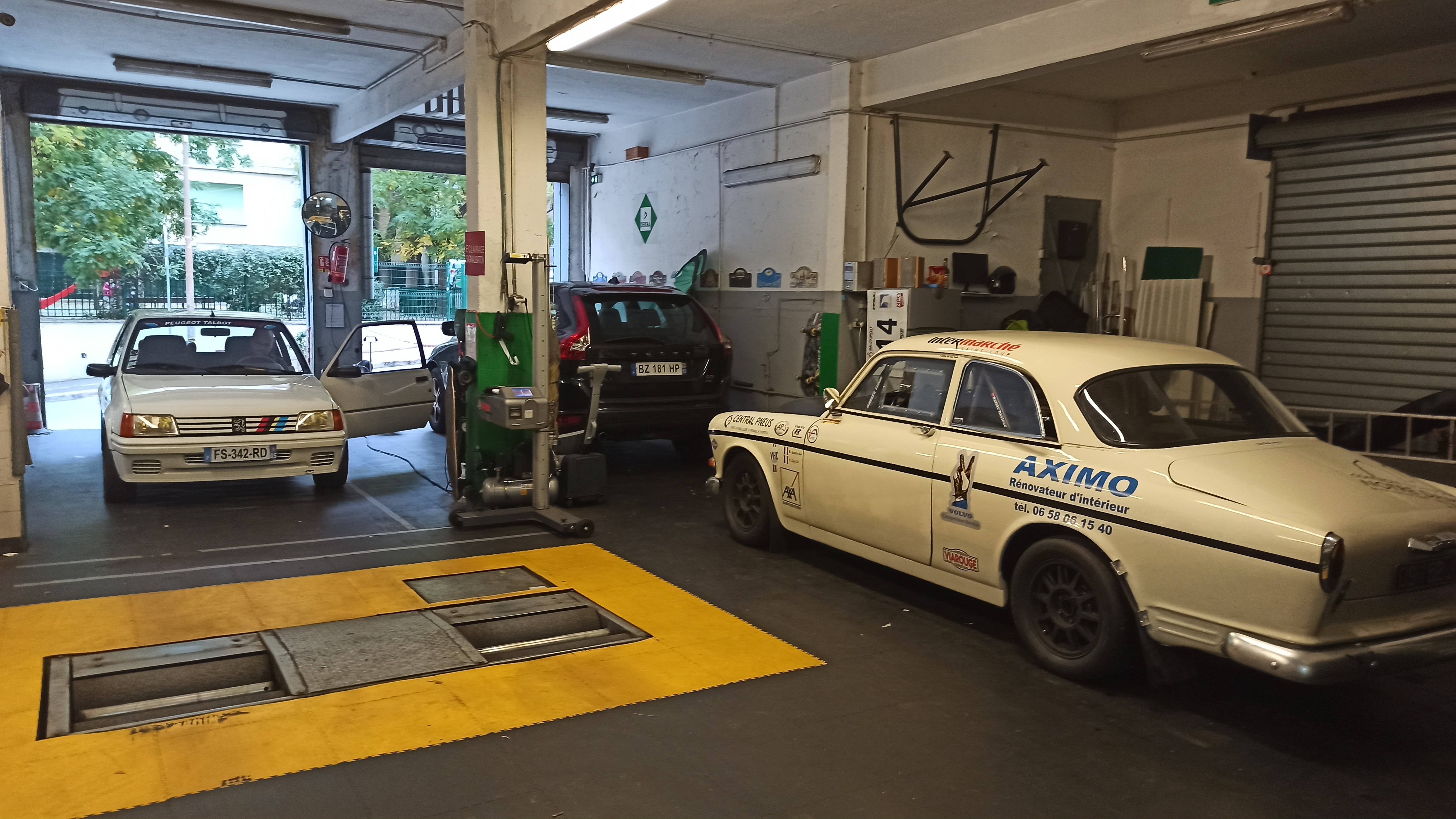

Pour faire plus d'essais sur route ouverte je suis allé passer le CT hier à Marseille.
Richesses réglées à l'oreille : 3,87 de CO2 pour 3,5 max demandé. Le contrôleur a dit OK avec 0 défauts
CT en poche il me faut résoudre ce trou béant qui rend la conduite très pénible (caler et bloquer un rond point c'est moche en ralloche
J'ai discuté avec le contrôleur qui a expliqué qu'il avait ressuscité des Solex 45 pour sa Volvo VHC en les passant 5x dans un bain de vinaigre. Parti de loin quand même...
Il me semble que quelque chose est bouché dans ces "nouveaux" carbu qui empêche le passage du circuit de ralenti vers le circuit de marche. En effet a vitesse stabilisée à 3500, c'est le grand cafouillage, en dessous et au dessus c'est bon.
Je compte redéposer le tout et les passer dans une mixture vinaigrée.
Quels autres conseils me donneriez vous ?
En attendant, ... , les photos

Salut beau blond..
C’est pas facile de déterminer quel pourrait être le problème sur une paire de carbus restaurés qui fonctionnent moins bien que des vieux.
Moi je microbille mes carbus alors que tout le monde " ouha surtout pas !!! Tu vas boucher les conduits.."
Mais je fais une grosse prépa avant.
Par contre après, je vérifie à la soufferte que tous mes conduits ne sont pas obstrués et j’essaie de contrôler si j’ai à peu près le même flux d’air qui passe sur les 4.
Ensuite, une foi mes papillons remontés, je contrôle avec une lumière derrière si je n’ai pas plus de jour d’un côté que de l’autre. Si tu les serres en position fermé, tu ne dois presque pas ou pas en avoir.
Et puis toute la partie laiton (gicleurs et portes gicleurs), 3 ou 4 seconde dans l’acide nitrique.
Un bon gros rivage à l’eau et ils ressortent nickels !! Tjrs le coup de soufflet te pour contrôler à la fin.
Moi je suis pas un spécialiste du carbus. Du moins des diagnostiques. Alors je me concentre principalement sur leur nettoyage et leur préparation.
J’ai du faire 4 ou 5 rampes depuis le début et jamais eu un soucis.
Je contrôle aussi le bon fonctionnement du pointeau des pompes de reprise(Si il s’appel comme ça). Je le sort pour ça et à la bouche je vérifie qu’en aspirant ça passe et en soufflant ça passe pas. Parfois il est fripé un peu.
Voilà. Pas sûr que ça t’aide beaucoup.
Bon courage.

Moi je pense qu'il faut que je passe un de ces 4 vérifier tes réglages.....
- Youngtimer
- Messages : 1763
- Has thanked : 37 times
- Been thanked : 109 times
Mais oui avec une petite mousse en primeBless_et_Ptitefleur a écrit : 26 nov. 2021, 14:41 Moi je pense qu'il faut que je passe un de ces 4 vérifier tes réglages.....![]()
Il vaudrait mieux que je fasse le nettoyage au vinaigre / soufflette avant non ?
Sinon pour cette mixture vinaigrée pour les faire tremper, il y a des recettes meilleures que d'autres ?
