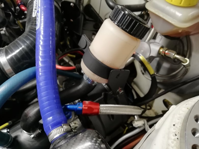

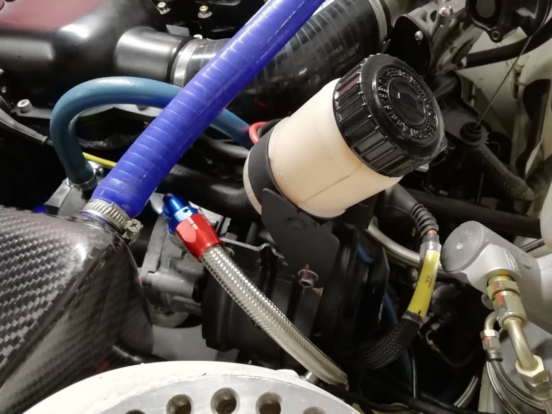

En attendant le réglage sur banc au mois de Décembre, je fais quelques finitions sur la 205 ;) :
Modification du premier support de bocal de liquide de direction assistée que j'avais confectionné, car celui ci n'avait pas tenu au niveau de la soudure. :ok:
Maintenant j'attends avec impatience la cartographie chez Leny Competition. B)

Messages : 23882
A remercié : 633 fois
A été remercié : 1248 fois
Re: Ma 205 Rallye F2000
Vraiment propre ton montage! :wub:
Tu peux être fier de toi et emm.... les critiqueurs! :mrgreen: :ok:

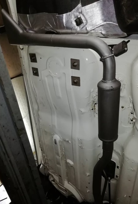

Déplacement hier de la 205 pour finir la ligne d'échappement sur un pont élévateur, car pas facile quant elle est sur chandelles :unsure: .
Mais comme je suis un boulet :boulet: :day: , j'ai oublié à la maison un support que j'avais confectionné, donc on reprend demain...

On continue sur cette ligne d'échappement, le coude est définitivement soudé.
Il reste la queue de carpe à installer, les supports a soudé côté queue et un bon coup de peinture.
Messages : 23882
:o pas gros comme silencieux! Ça va chanter!! :lol:

⏩On a enfin terminé avec cette foutu ligne d'échappement, ça été compliqué mais ça en valait le coup...😈
La Peugeot 205 F2000 EVO2022 by GRC est presque terminée :ok: . En attente maintenant de la cartographie chez Leny Competition vivement mi-Décembre.

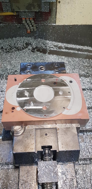

▶️J'ai reçu des nouvelles de la fabrication des bols pour les disques de frein. :ok:
➡️Ça avance bien, dès réception des bols, ils partent direct en anodisation. ;)
Quelle drôle d’idée de passer un rond dans la fraiseuse plutôt que sur un tour !! :blink:
Messages : 4102
A remercié : 33 fois
A été remercié : 341 fois
Teelck a écrit :
05 déc. 2021, 06:35
Moins de manipulations.
Et si tu n'es pas équipé pour le percer sur le tour, tu es niq.....

Yannou a écrit :
05 déc. 2021, 10:44
Teelck a écrit :
05 déc. 2021, 06:35
Il utilise un fraiseuse numérique 3 axes :ok:

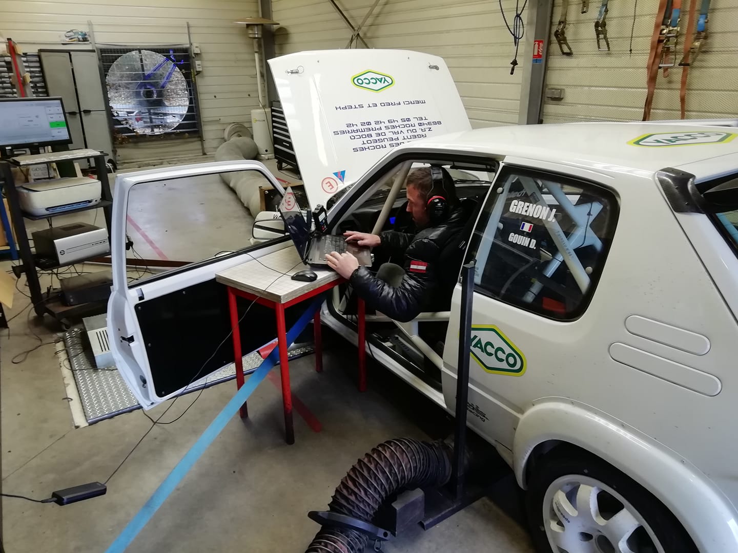

➡️Jeudi dernier, c'était une journée importante pour la petite 205 F2000 by GRC.
Bilan de cette journée, après 9 heures de route aller/retour😱 pour nous rendre chez Leny Competition pour effectuer la cartographie de la gestion E-RACE.
C'est bien sûr Olivier LE NY qui s'est occupé de faire la cartographie.
Et bien nous sommes un peu déçu du résultat😢😭, quant on repense à tout le travail effectué, après une bonne dizaine de tirs, ça sort seulement 116cv rupture à 8100tr/min.
On se console avec une courbe très linéaire, pas de perte en monter de régime.👍
On va effectuer la saison 2022 avec ce moteur et réfléchir🤔 dans l'année puis prendre une décision : soit refaire complètement celui ci ou soit en trouver un autre pour le préparer au max en parallèle...

Messages : 9966
A remercié : 740 fois
A été remercié : 702 fois
Effectivement c'est pas énorme,tu as quoi comme configuration déjà ?
