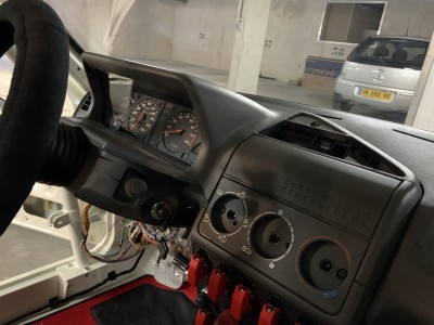

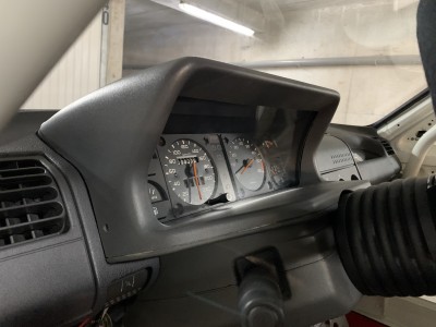

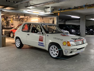

Montage de la grille de baie de pare brise.
J’ai exhumé une belle casquette de compteur pour cette auto.
C’est pas hyper bien ajusté. Je vais devoir reprendre ça. :lol:
Mais ça commence a ressembler à une rallye maintenant.

Quel chemin parcouru depuis que tu l'as récupéré :ok: magnifique,vivement un shooting photo en extérieur B)
Messages : 1212
Has thanked : 182 times
Been thanked : 297 times
Elle est sacrément belle cette 205 rallye :wub: :ok: vivement de la voir de visu et de poser mon séant dedans sur circuit :ok:

Beau boulot, elle a de la gueule :ok:

pascalou95 a écrit : 06 déc. 2021, 03:22 Elle est sacrément belle cette 205 rallye :wub: :ok: vivement de la voir de visu et de poser mon séant dedans sur circuit :ok:
Tu devrais être dans les premiers à faire un p’tit tour je pense. :mrgreen:
Antoine 59 a écrit : 06 déc. 2021, 11:52 Beau boulot, elle a de la gueule :ok:
Merci grand. :ok:

Elle est magnifique, beau boulot !!!

CLAUDE40 a écrit : 06 déc. 2021, 12:56 Elle est magnifique, beau boulot !!!
Merci Claude. ;)

Ca commence à sentir bon pour les premiers tours de roue ! Elle est magnifique :wub:
Que de travail accompli et avec sérieux du début à la fin !

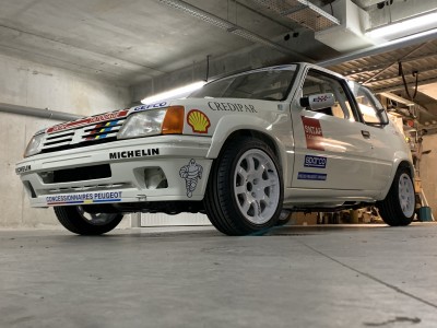

Encore un peu avancé ce week-end.

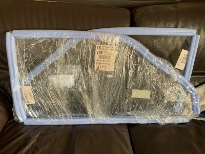

J’ai enfin reçut mes vitres avant neuves. (Merci Tony)
Les ferrures ont été sablé, passé à l’acide phosphorique puis peinte. J’ai aussi bourré le fond de la gorge de graisse épaisse avant le montage des vitres car ça rouille sévère par là avec le temps.
J’ai pas fait de photos du montage finit dsl !! Trop pressé de monter tout ça. :mrgreen:

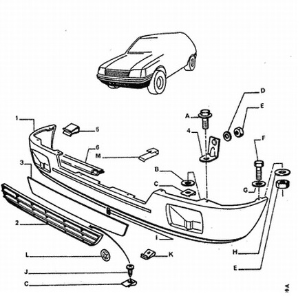

Finition calandre et grille de jupe avant. J’ai tjrs pas les attaches pour la grande grille. Si quelqu’un a la réf, je prends !! Et pose des plaques…
Je voulais un peu de soleil sur mon auto alors direction la Polynésie pour le choix du département. :mrgreen:

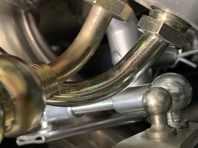

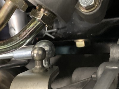

Je vais continuer le support de la pompe aujourd’hui à l’atelier pour vérifier ce soir si je suis dans les clous.
Et surtout j’ai déplacé la petite biellette de tringlerie de boîte pour gagner un peu de place et laisser passer le raccord de la crémaillère.
J’ai donc rajouté une boule de rotule sur la patte de la boîte car j’avais un trou pour l’y fixer. Ça ne rallonge pas la course de beaucoup. Voir on ne sent pas la différence.
Et ensuite cintré un peu le coude du raccord qui se monte sur la crémaillère. Et voilà… Ça passe tranquille. :mrgreen: :ok:

C'est quelles fixations que tu veux? :

Lilive a écrit : 14 déc. 2021, 08:49 C'est quelles fixations que tu veux? :
J’aimerai les agrafes des grilles G et D de la jupe et aussi les 4 agrafes de la grille centrale.
