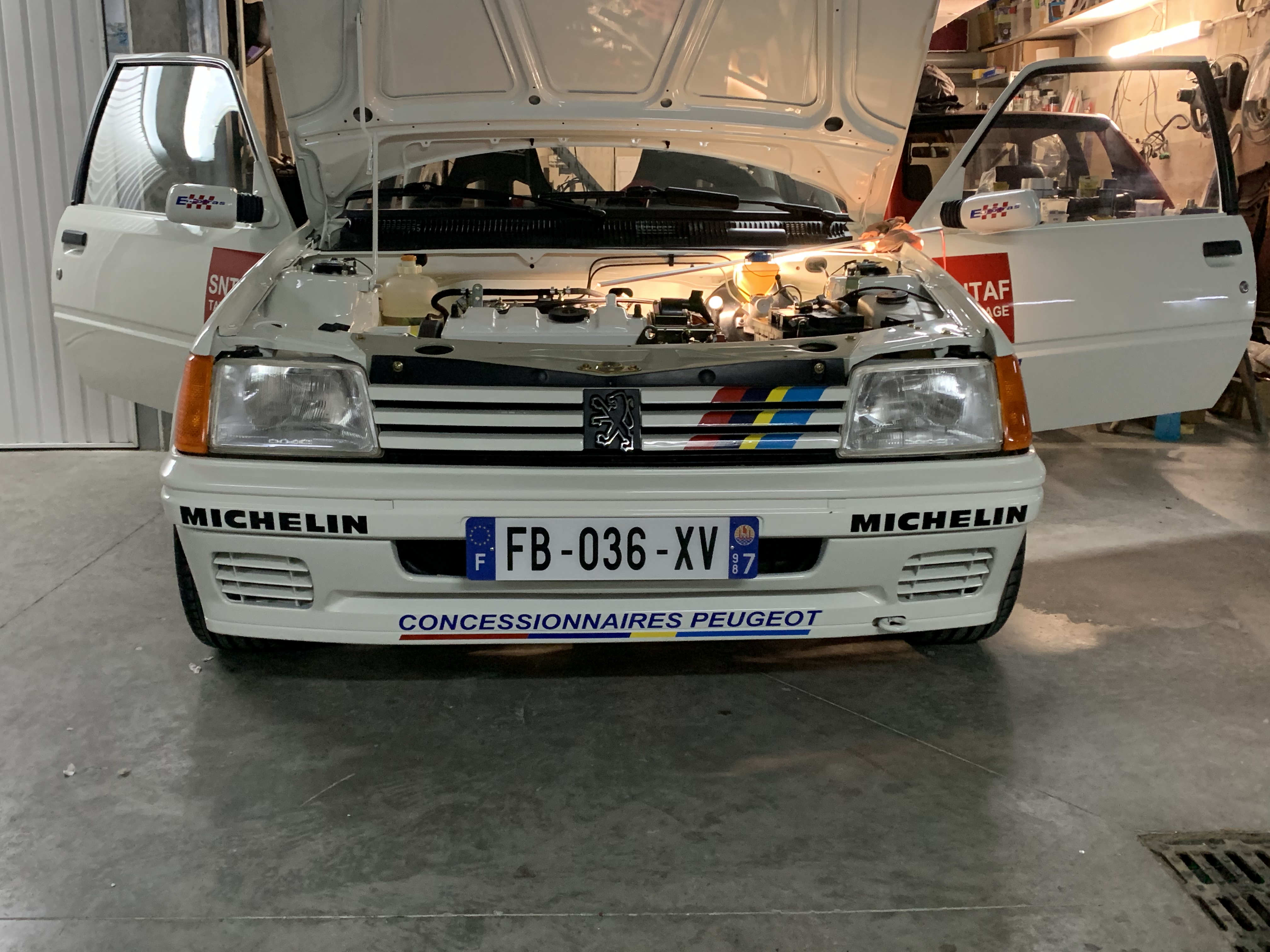

Elle est sacrément belle cette 205 rallye :wub: :ok: vivement de la voir de visu et de poser mon séant dedans sur circuit :ok:
Antoine 59
Messages : 372
Has thanked : 40 times
Been thanked : 35 times
Message par Antoine 59 »
Beau boulot, elle a de la gueule :ok:
205 Zénith
205 Rallye
205 RG CAB
Messages : 5913
Has thanked : 736 times
Been thanked : 1040 times
pascalou95 a écrit : 06 déc. 2021, 03:22 Elle est sacrément belle cette 205 rallye :wub: :ok: vivement de la voir de visu et de poser mon séant dedans sur circuit :ok:
Tu devrais être dans les premiers à faire un p’tit tour je pense. :mrgreen:
Antoine 59 a écrit : 06 déc. 2021, 11:52 Beau boulot, elle a de la gueule :ok:
Merci grand. :ok:

Elle est magnifique, beau boulot !!!

Ca commence à sentir bon pour les premiers tours de roue ! Elle est magnifique :wub:
Que de travail accompli et avec sérieux du début à la fin !

Encore un peu avancé ce week-end.
J’ai enfin reçut mes vitres avant neuves. (Merci Tony)
Les ferrures ont été sablé, passé à l’acide phosphorique puis peinte. J’ai aussi bourré le fond de la gorge de graisse épaisse avant le montage des vitres car ça rouille sévère par là avec le temps.
J’ai pas fait de photos du montage finit dsl !! Trop pressé de monter tout ça. :mrgreen:
Finition calandre et grille de jupe avant. J’ai tjrs pas les attaches pour la grande grille. Si quelqu’un a la réf, je prends !! Et pose des plaques…
Je voulais un peu de soleil sur mon auto alors direction la Polynésie pour le choix du département. :mrgreen:
Et pour finir, je me suis attaqué au dernier gros sujet. La DA….
Je vais continuer le support de la pompe aujourd’hui à l’atelier pour vérifier ce soir si je suis dans les clous.
Et surtout j’ai déplacé la petite biellette de tringlerie de boîte pour gagner un peu de place et laisser passer le raccord de la crémaillère.
J’ai donc rajouté une boule de rotule sur la patte de la boîte car j’avais un trou pour l’y fixer. Ça ne rallonge pas la course de beaucoup. Voir on ne sent pas la différence.
Et ensuite cintré un peu le coude du raccord qui se monte sur la crémaillère. Et voilà… Ça passe tranquille. :mrgreen: :ok:
