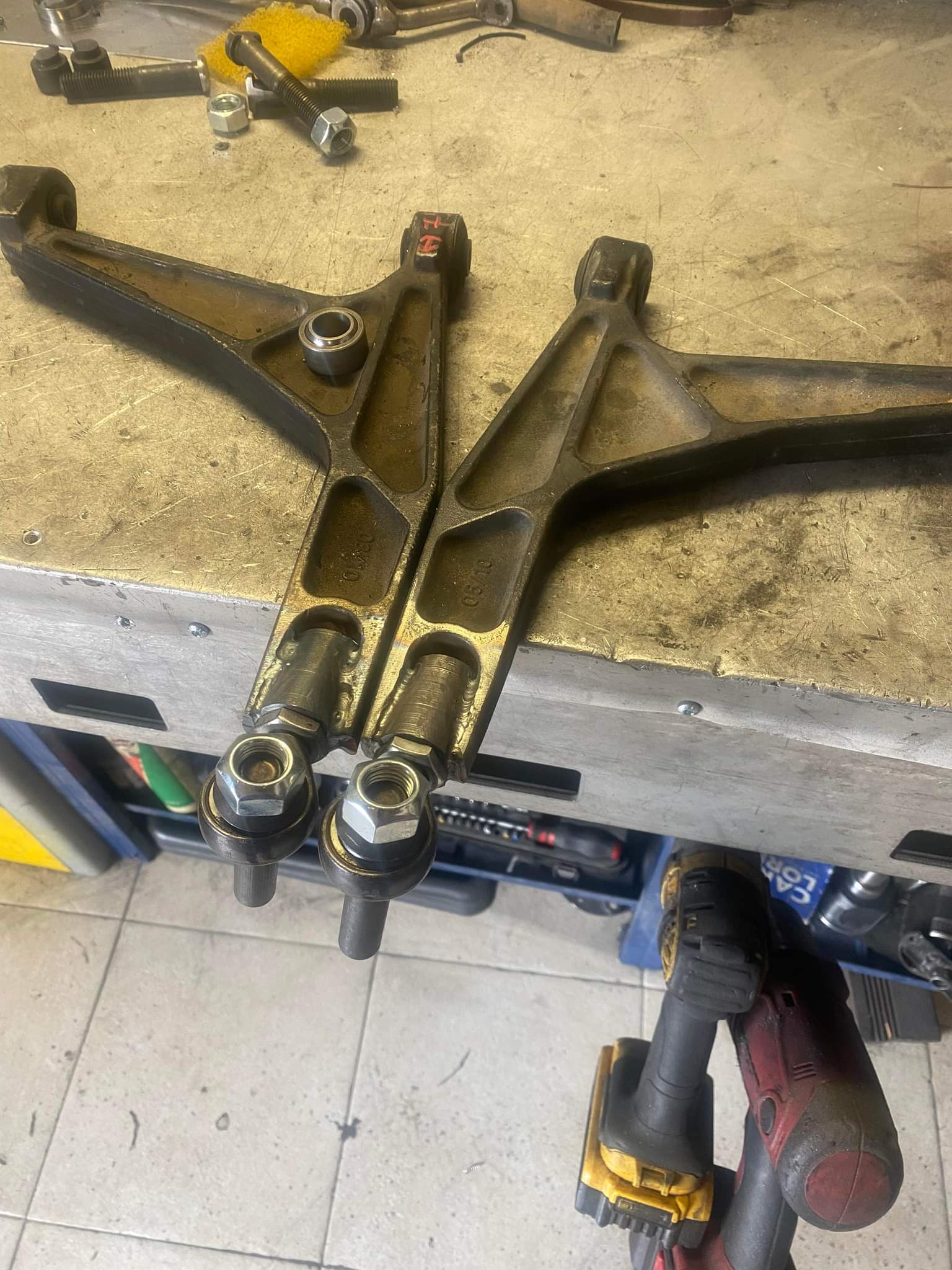

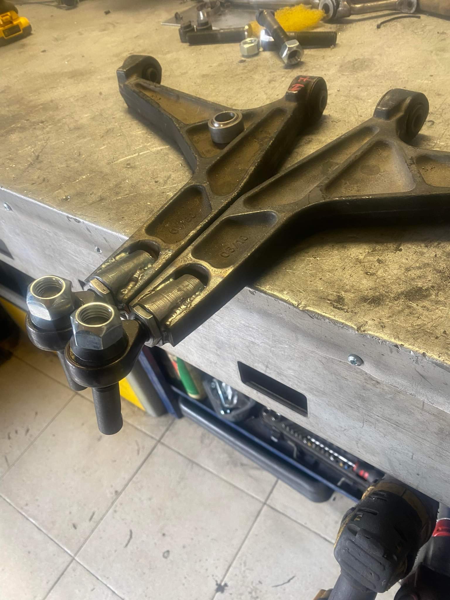

Re: Ma 205Rallye 1991 (GrA)
Photos reçues ce soir de mes triangles en cours de modification chez MTS Compétition :ok:
C’est quoi les bagues avec le bleu sur ton entretoise ?
Peux tu me dire ce que coûte la transformation de ta paire de triangle ? ;)
C'est un coussinet spherique Unibal (livré avec les platines PTS).
Pour le prix, difficile à dire car je beneficie d'un "prix d'ami" :ok:
