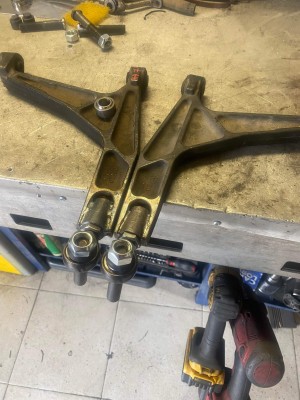

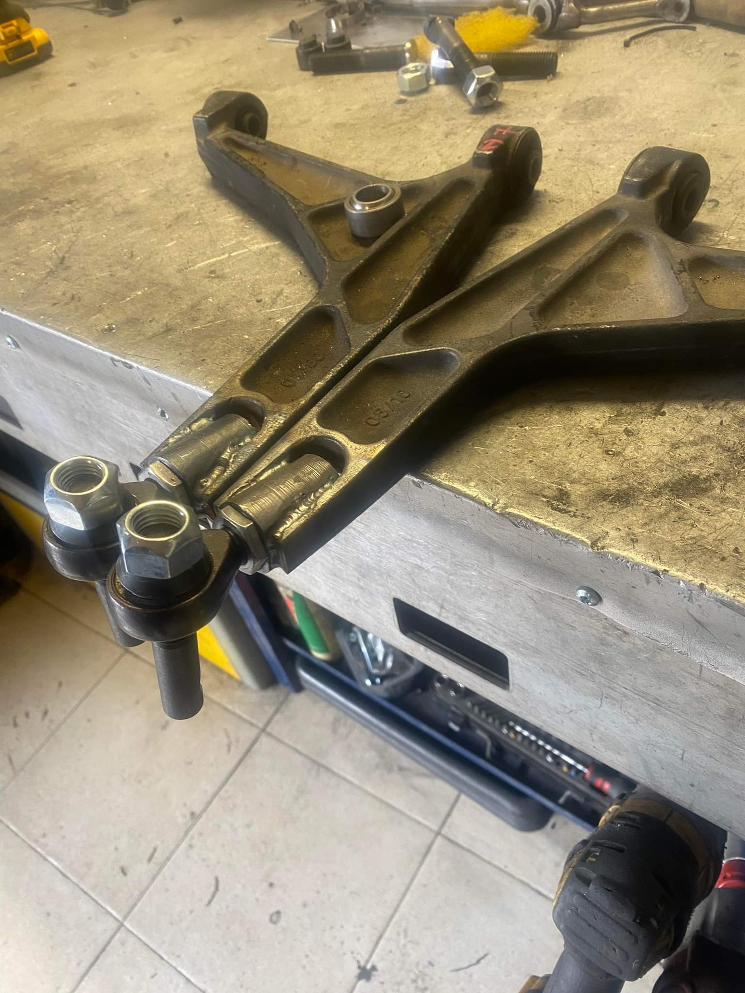

Re: Ma 205Rallye 1991 (GrA)
Photos reçues ce soir de mes triangles en cours de modification chez MTS Compétition :ok:
Messages : 8826
A remercié : 1224 fois
A été remercié : 1595 fois
C’est quoi les bagues avec le bleu sur ton entretoise ?
Peux tu me dire ce que coûte la transformation de ta paire de triangle ? ;)
Messages : 23888
A remercié : 636 fois
A été remercié : 1256 fois
C'est un coussinet spherique Unibal (livré avec les platines PTS).
